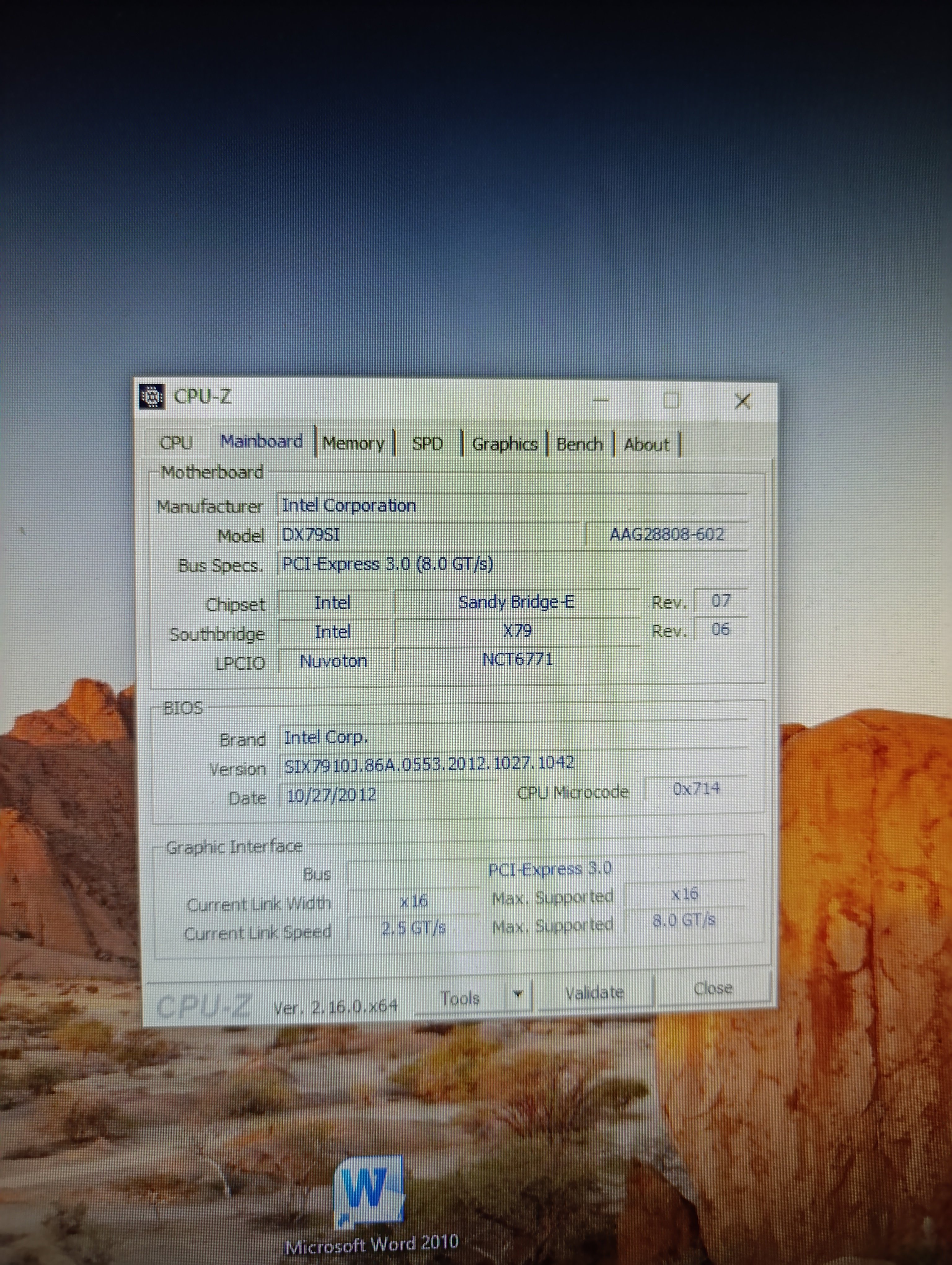

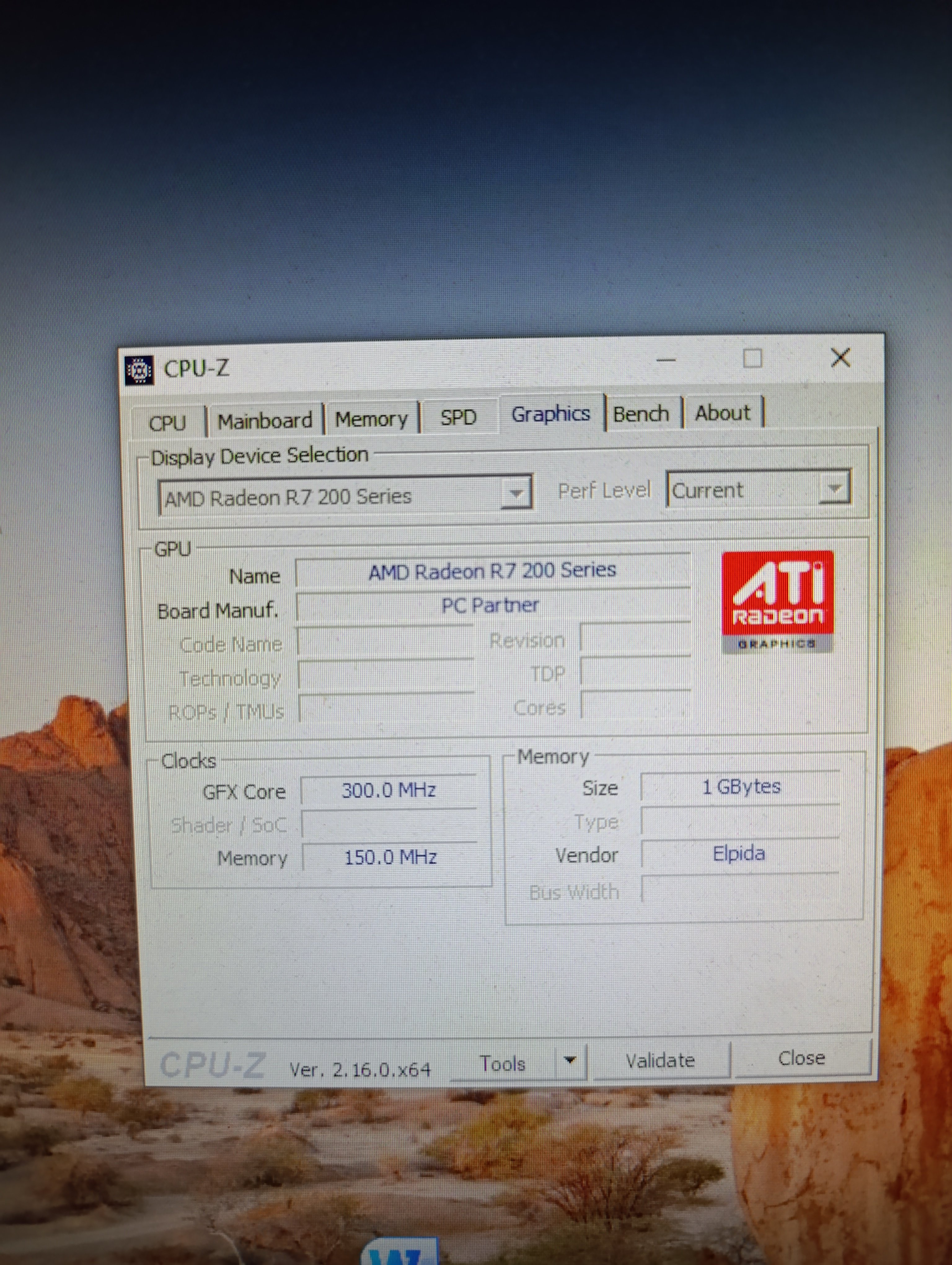

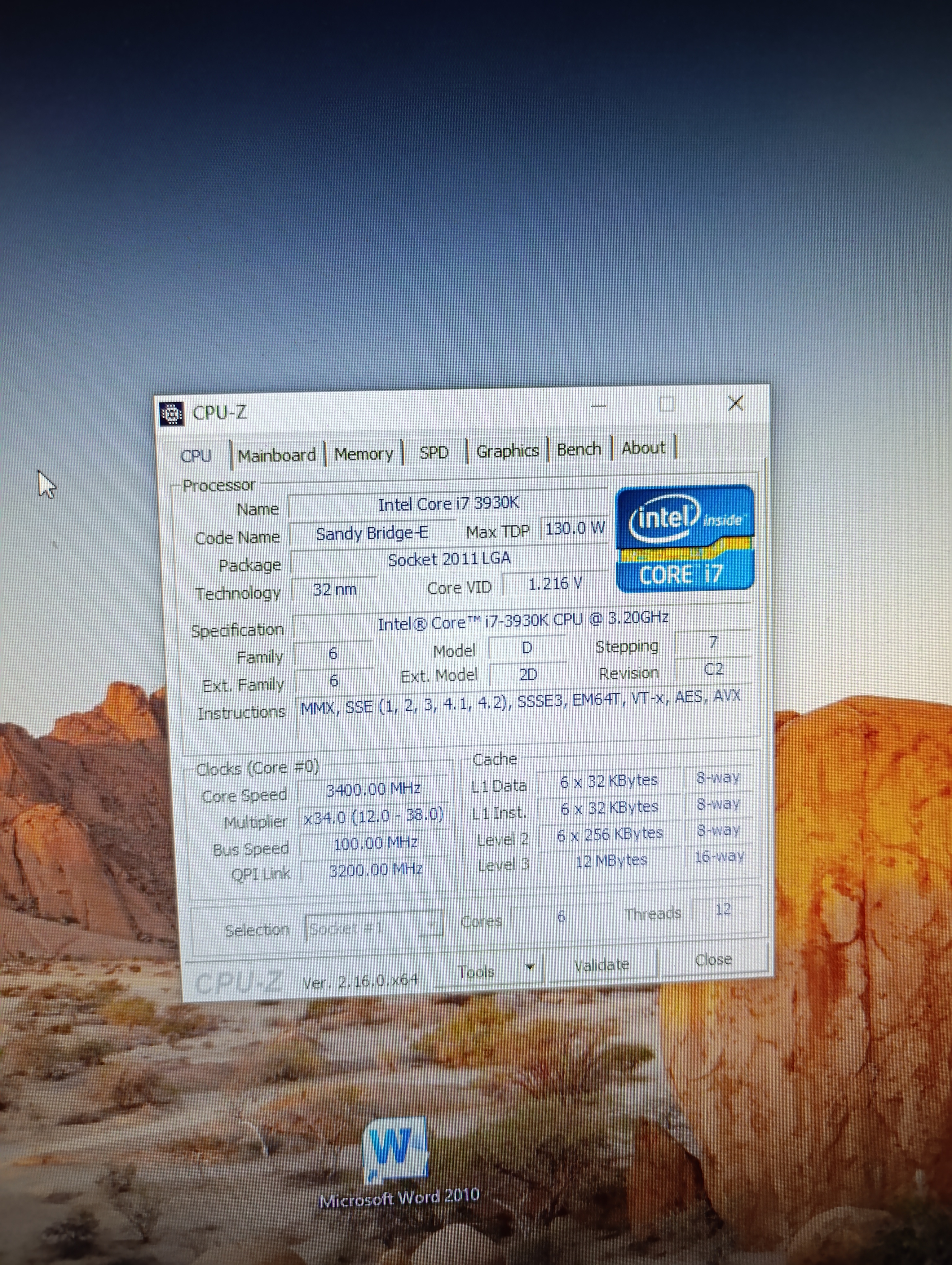

Das ist eine Übersicht der wichtigsten Komponenten da ich eben überraschenderweise mal wieder booten konnte ohne Bildfehler dargestellt zu bekommen.
