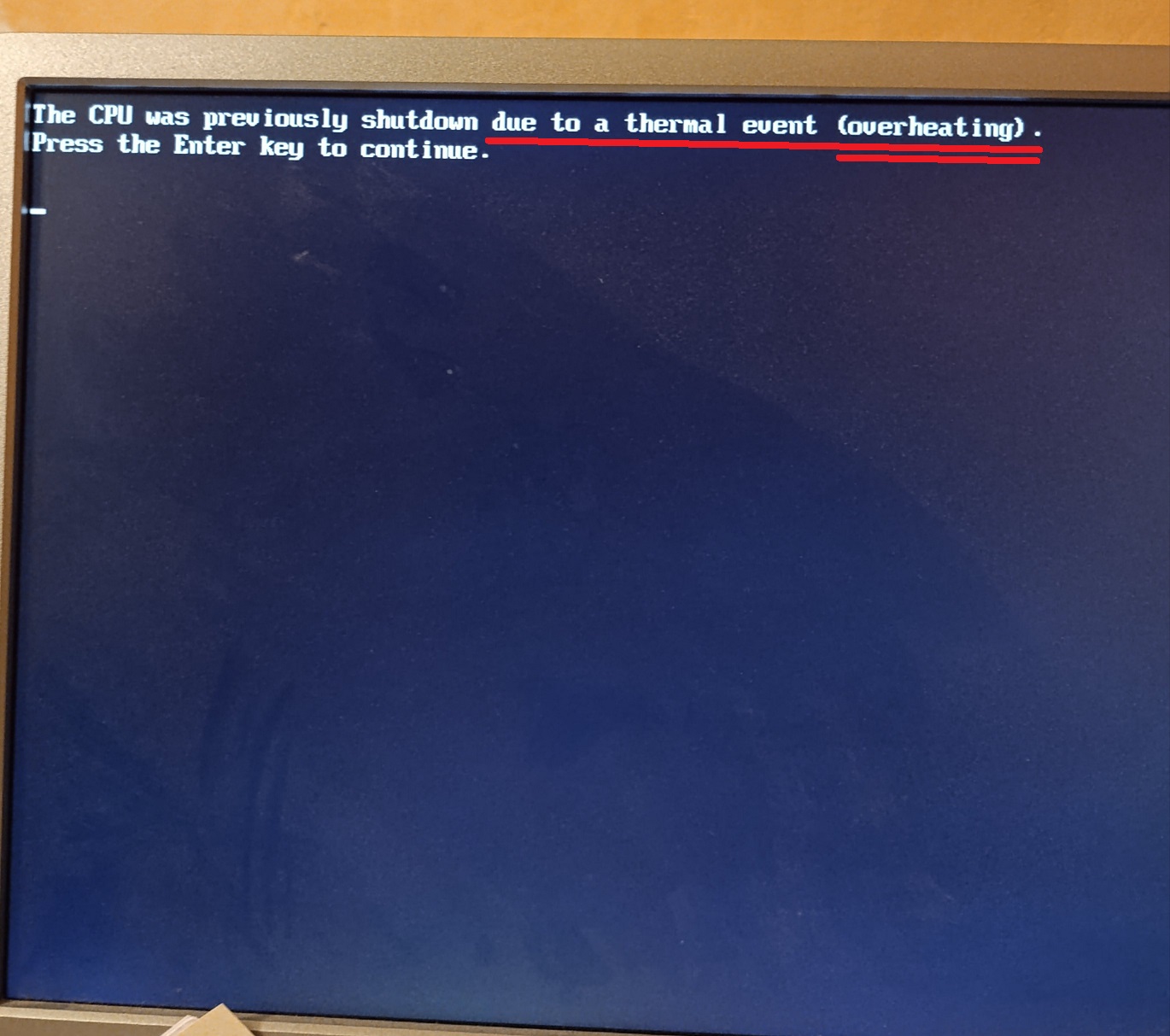

sgrund schrieb:
Das war nach dem letzten Start zum ersten Mal zu lesen.
Dein CPU-Lüfter ist ausgefallen oder hat einen Perserteppich gesponnen. In jedem Fall überhitzt die CPU massiv, das muss also alles überhaupt nichts mit einer Grafikkarte zu tun haben. Am Ende ist nicht mal eine verbaut sondern du nutzt nur die iGPU, die natürlich ebenfalls bei Überhitzung aussteigt.

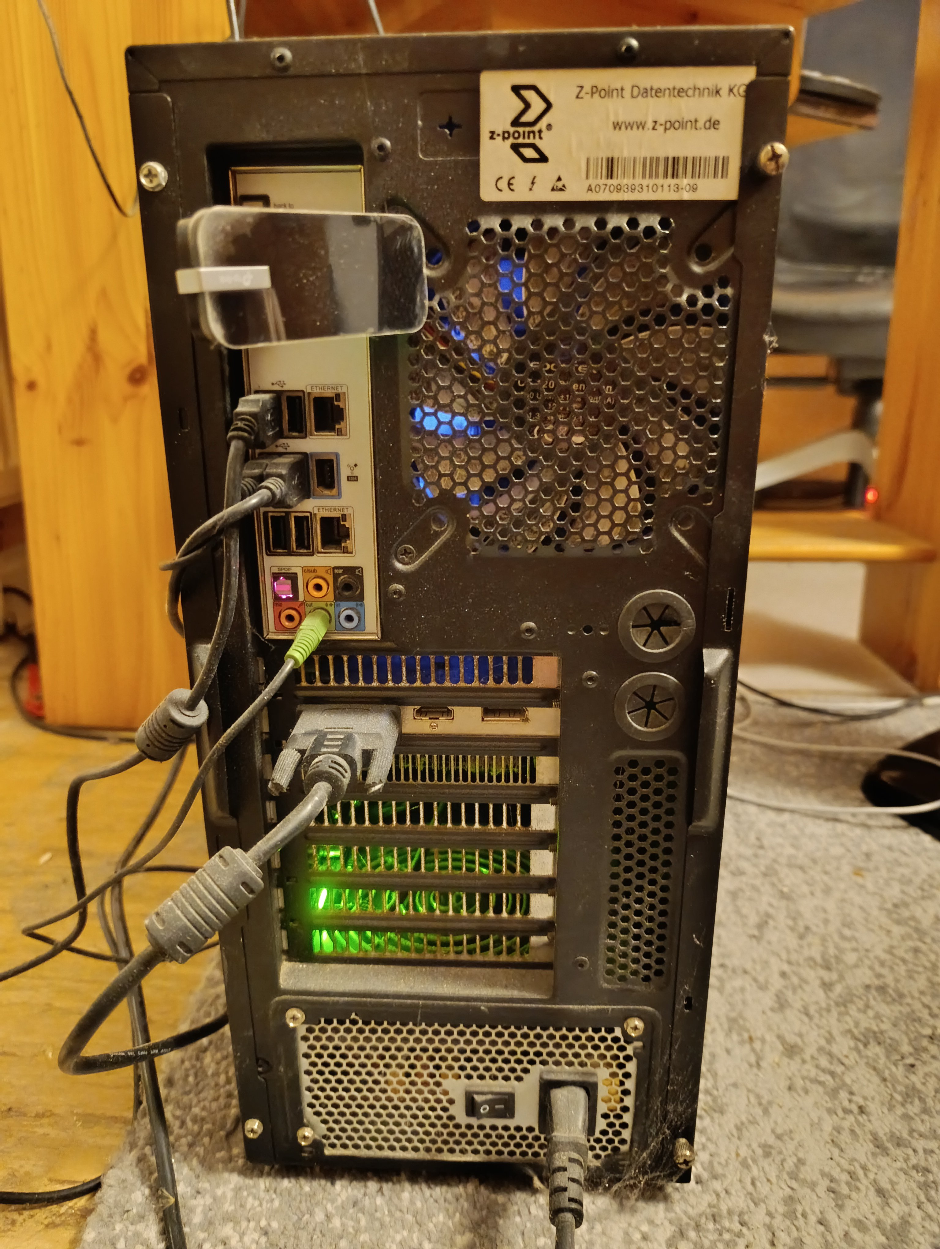

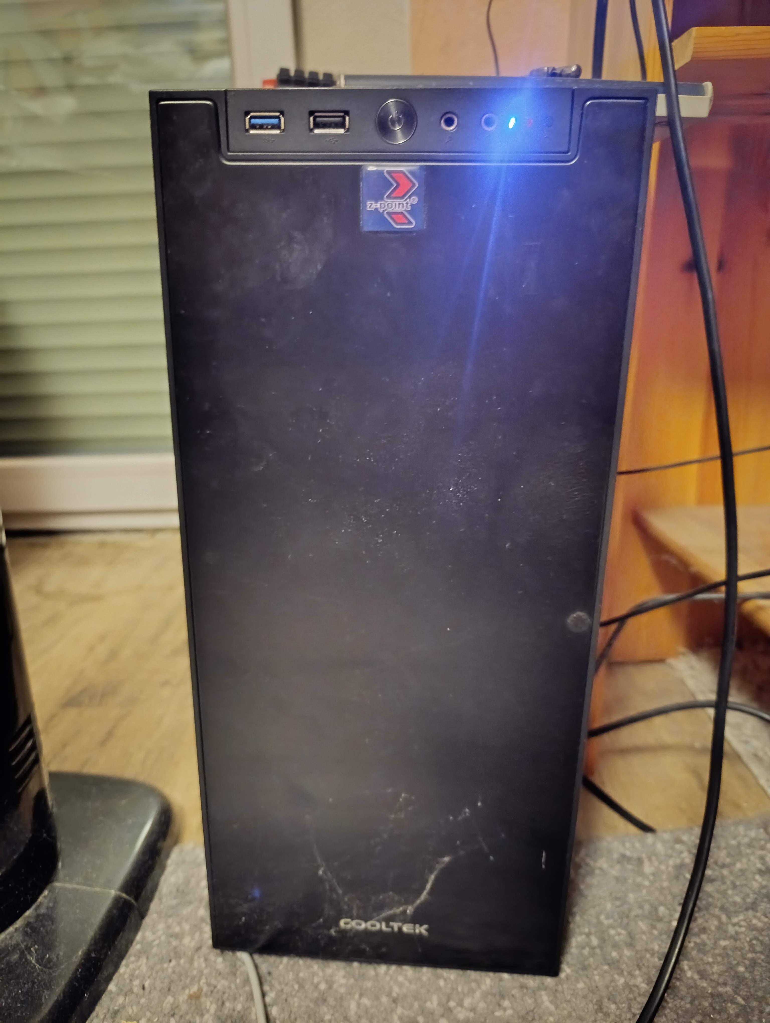

Vorder- und Rückseite

cbtaste420 schrieb:
Es gab 1155 Mainboards ohne HDMI, DP oder andere Video-Out Anschlüsse?
na, offensichtlich das Board des TEs
Wenn die Kiste außen schon so aussieht, dann will ich nicht wissen, wie furchtbar das Innenleben ist.
Da kommt auch die Überhitzung her.

Das kannste dir nicht ausdenken, der TE hat ein Board ohne Grafkanschluss.
Und DVI noch dazu, gut, alles machbar.
Der Pflegezustand lässt schlimmes ahnen.
Ich denke mit einer neuen Karte ist es nicht getan, da muss eine Grundreinigung und evtl. neue WLP her.

Alter, dein PC wird zu heiss. Mal entstauben und Wärmeleitpaste neu machen.
Reaktionen: aragorn92 und Schwobaseggl
Das ist das Problem:
Der Rechner überhitzt.
Computer aufmachen und entstauben. Am besten mit nem Kompressor / Druckluft mal durchpusten. Und dann gucken ob alle Lüfter funktionieren und am besten noch Wärmeleitpaste der CPU erneuern.

Aber mach mal sauber. Zimmer Staubsaugen und überall mit nem Staubwedel drüber ist nicht verkehrt, da kommt dann auch weniger Staub in den PC. Auf den Fotos sind Spinnweben am Rechner und überall Staub.

Das ist ein altes Sockel 2011 Board mit x79 Chipset , davon hatten die wenigsten Grafikanschlüsse.
Meine beiden haben auch keine.
Ist aber PCI-E. Kannst du eine günstige von AMD oder Intel rein bauen.
Aber ich würd auch erst mal die Kühlung prüfen vom Kasten.
Aufmachen, staub raus etc, im laufenden Betrieb offen lassen und mal Lüfter beobachten etc.
