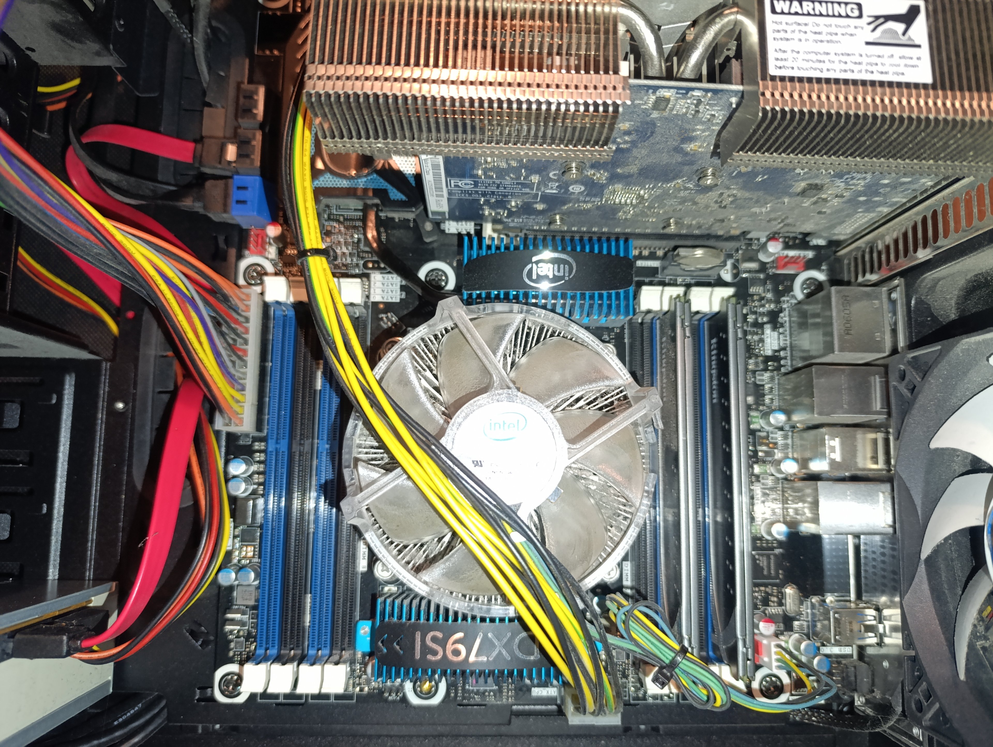

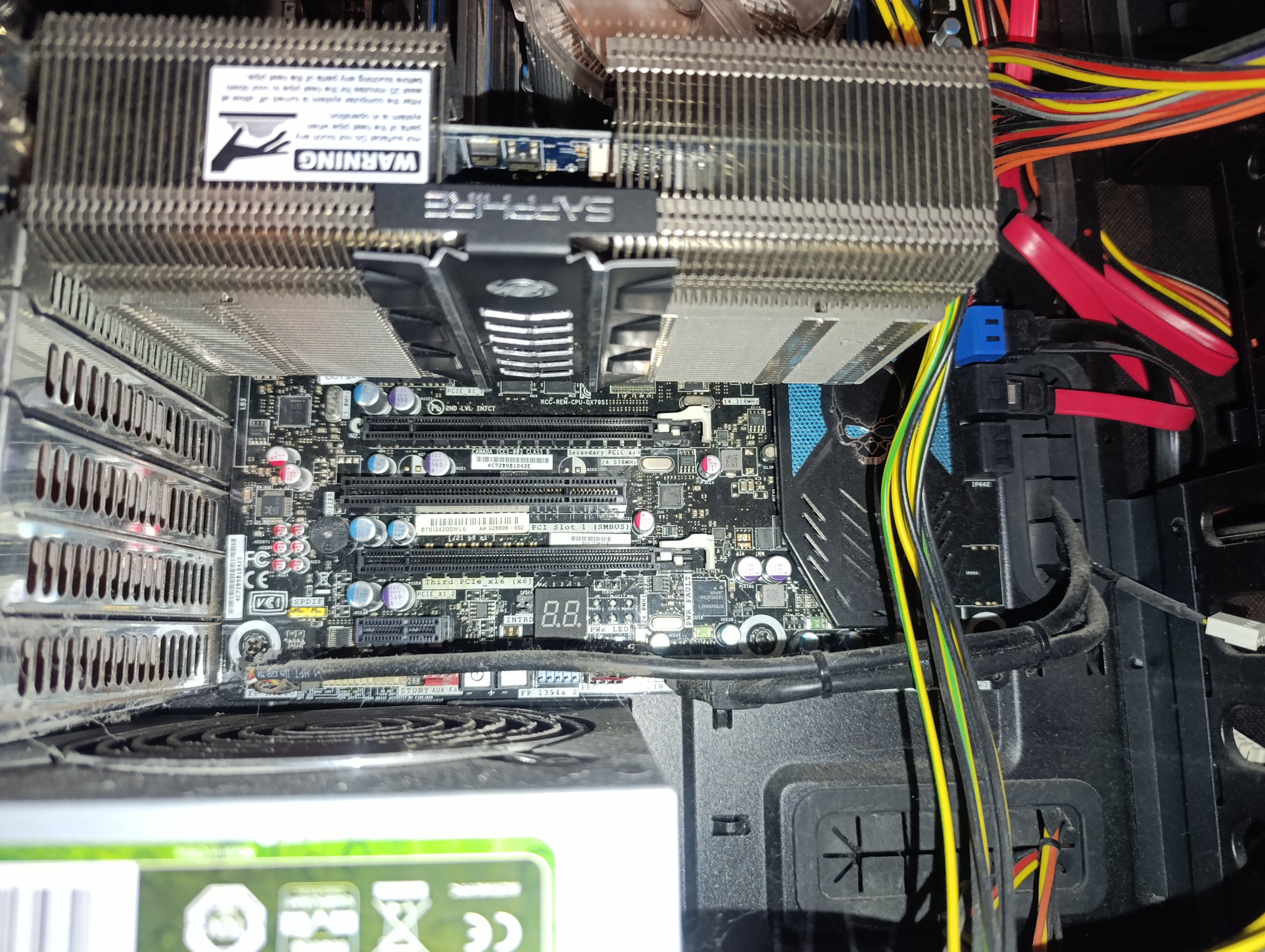

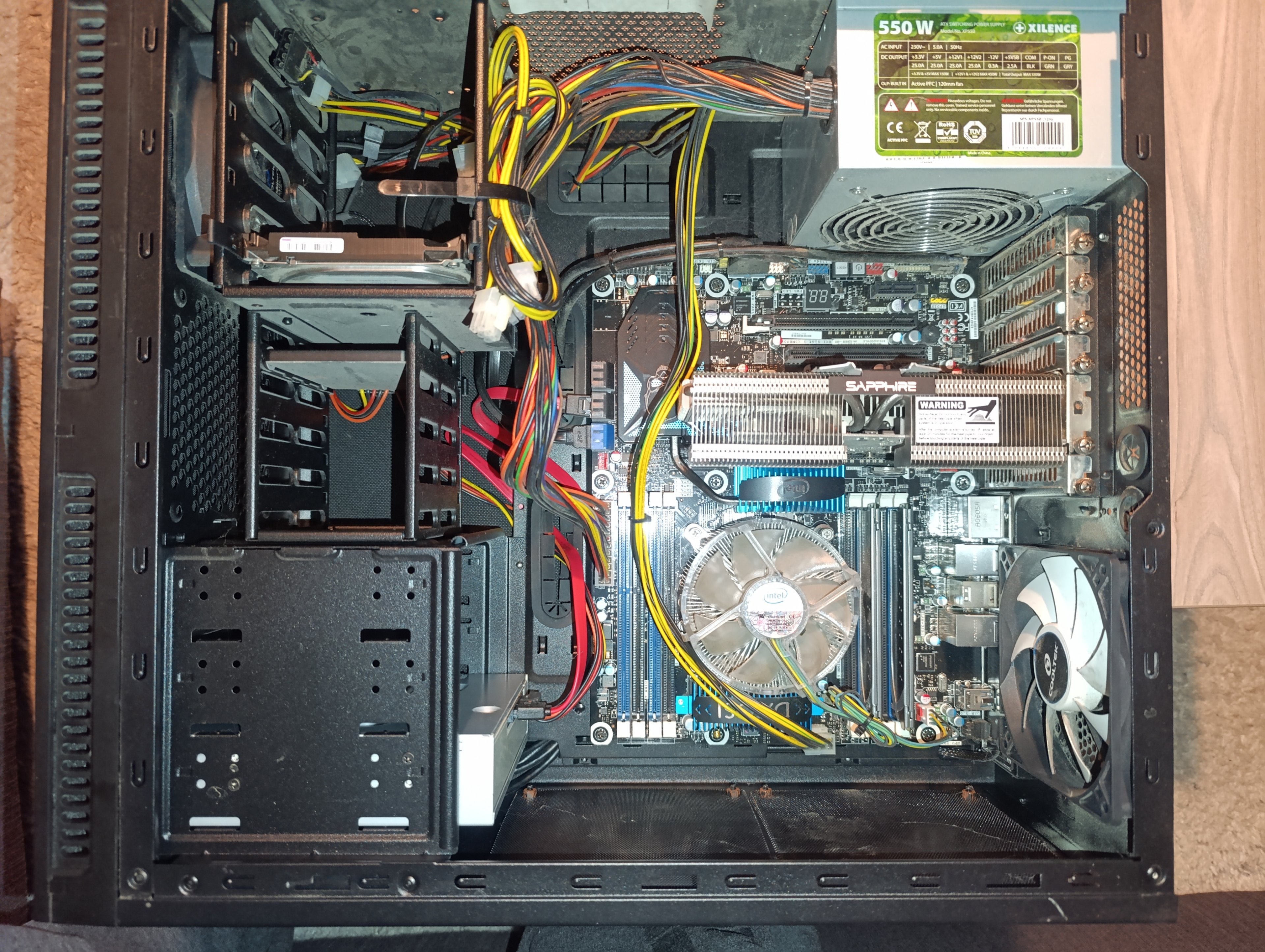

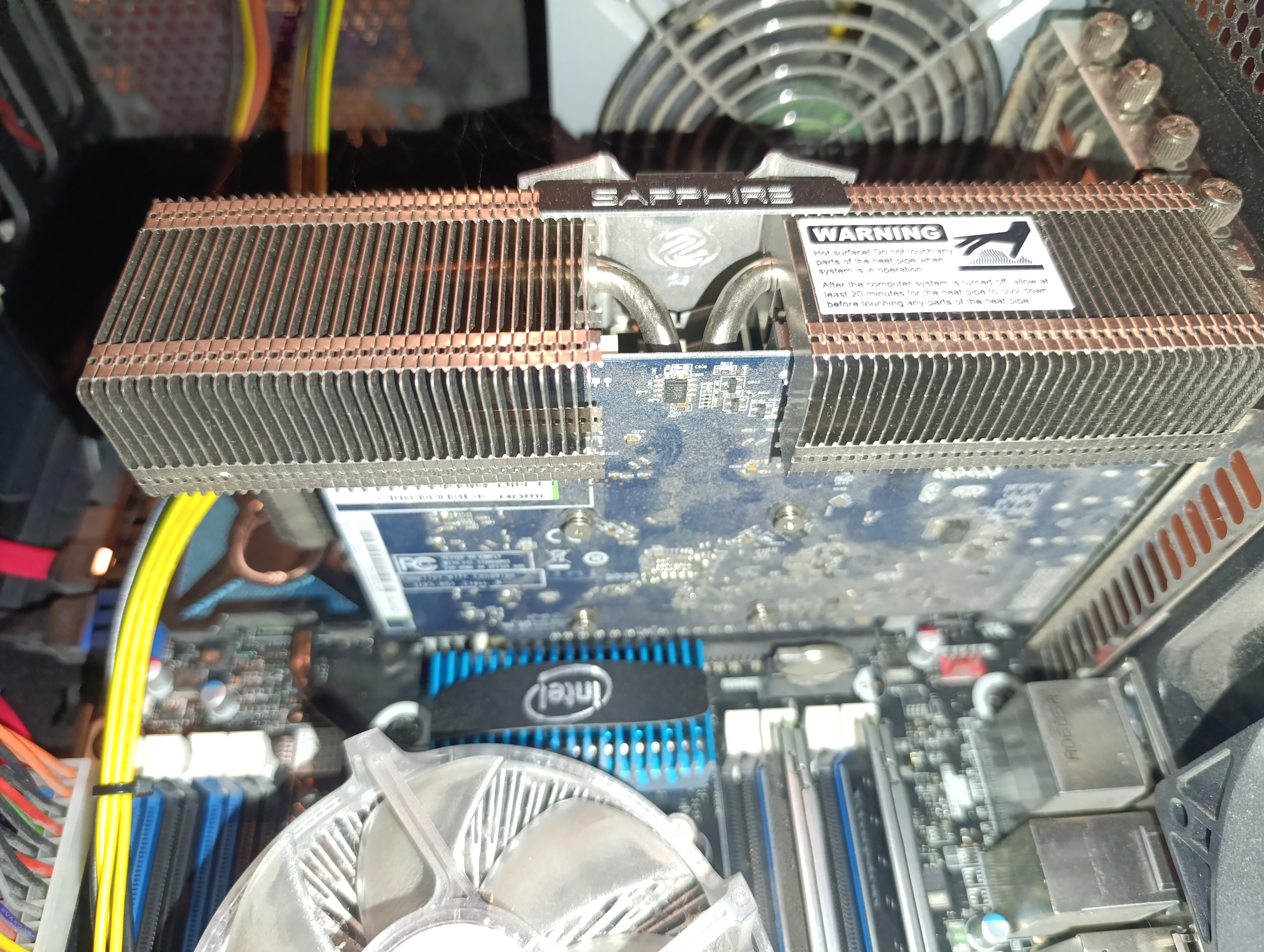

Hier einige Bilder des geöffneten PCs. Sieht gar nicht so schmutzig aus, ausser der Kühlkörper der CPU. Geht da ein Staubsauger ?
Es würde, glaube ich, gesagt, der PC hat keine separate Grafikkarte. Es ist wohl eine Sapphire Radeon R200 mit 1Gb RAM. Oder hab ich da was falsches verstanden ?

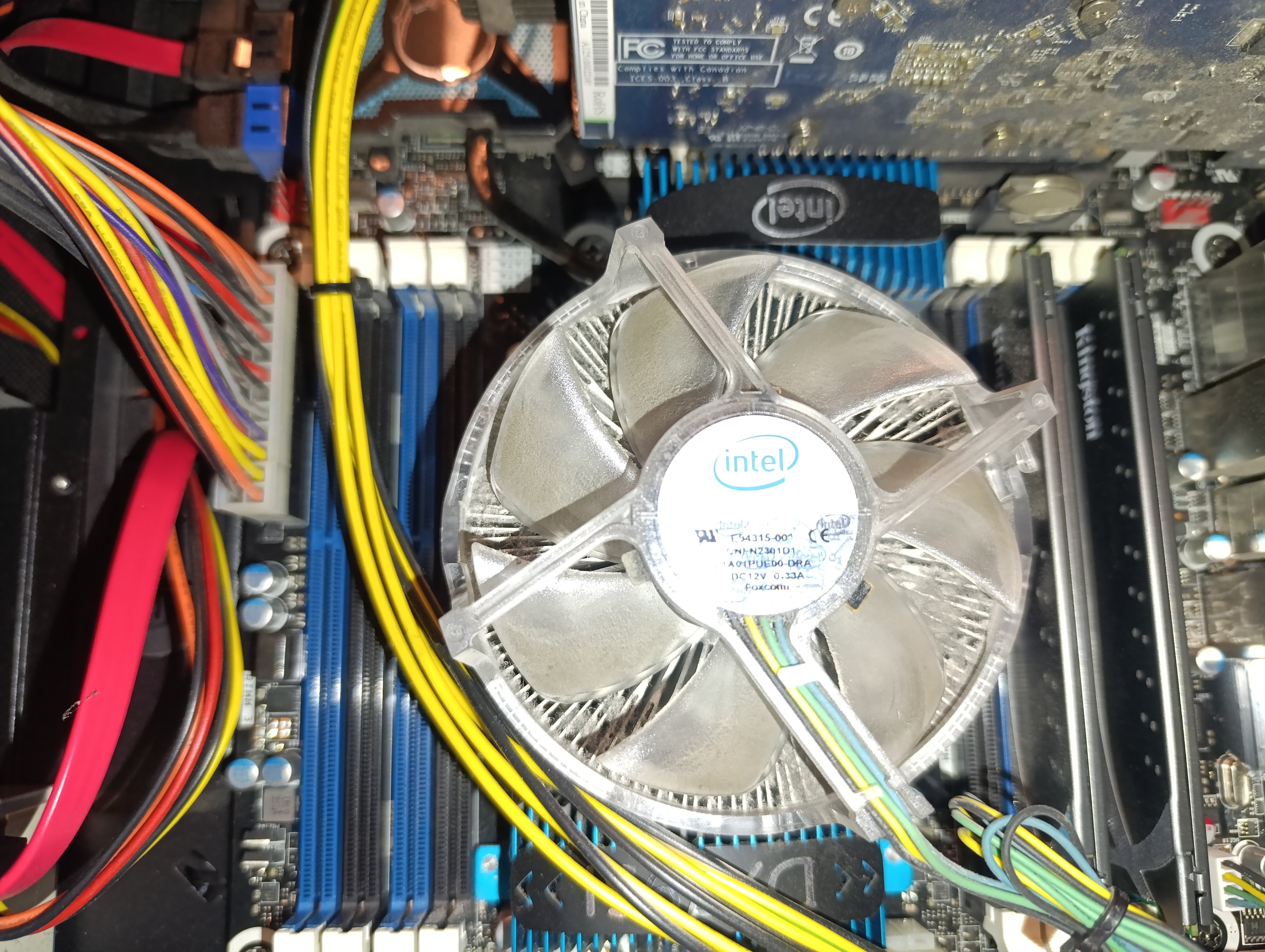

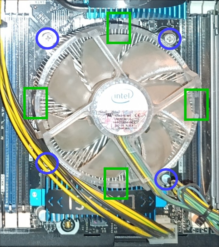

Es wäre gut den Lüfter der CPU mal zu entfernen um den Kühlkörper besser reinigen zu können. Kann mir jemand sagen wie das gehen könnte ?

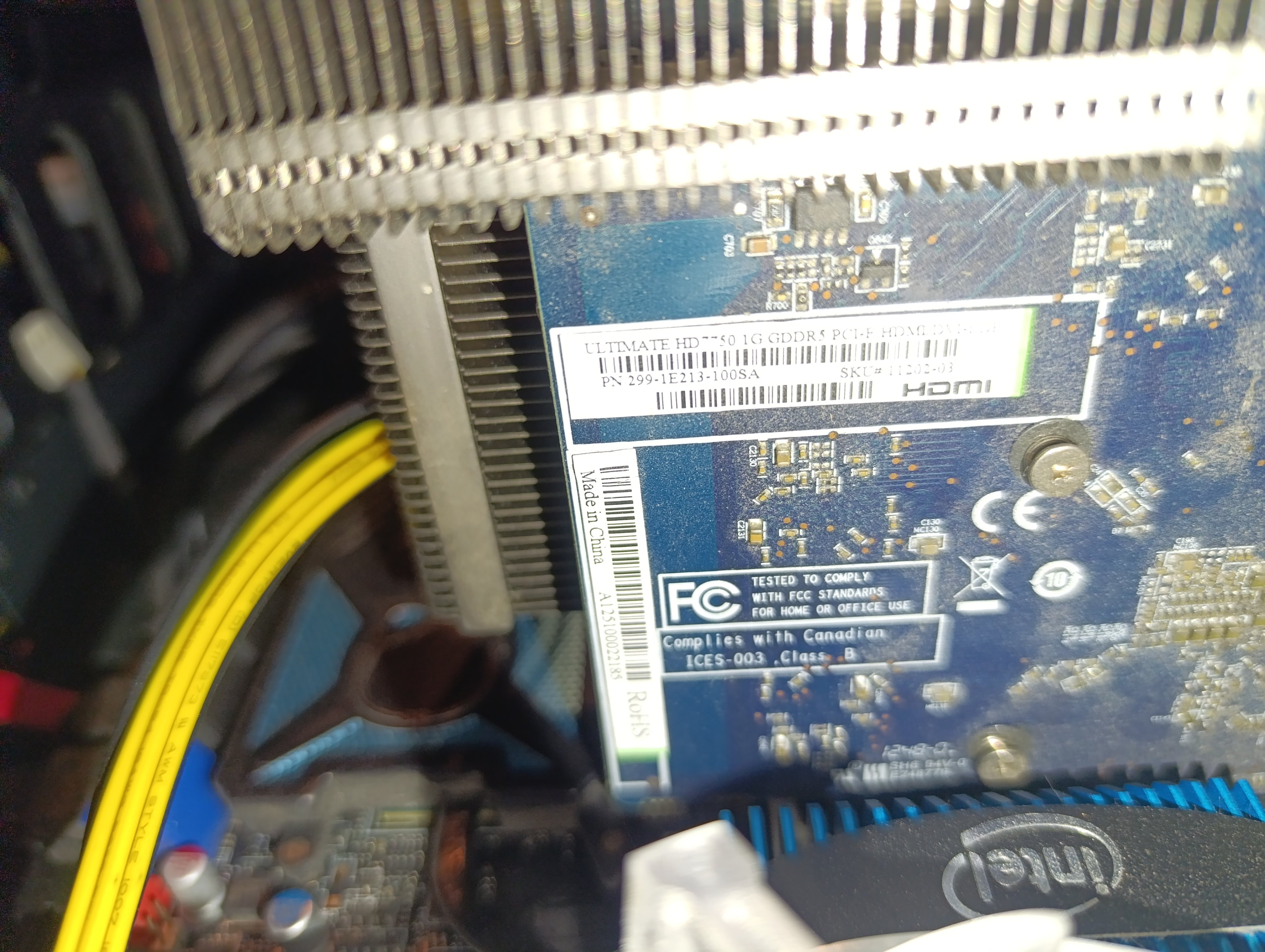

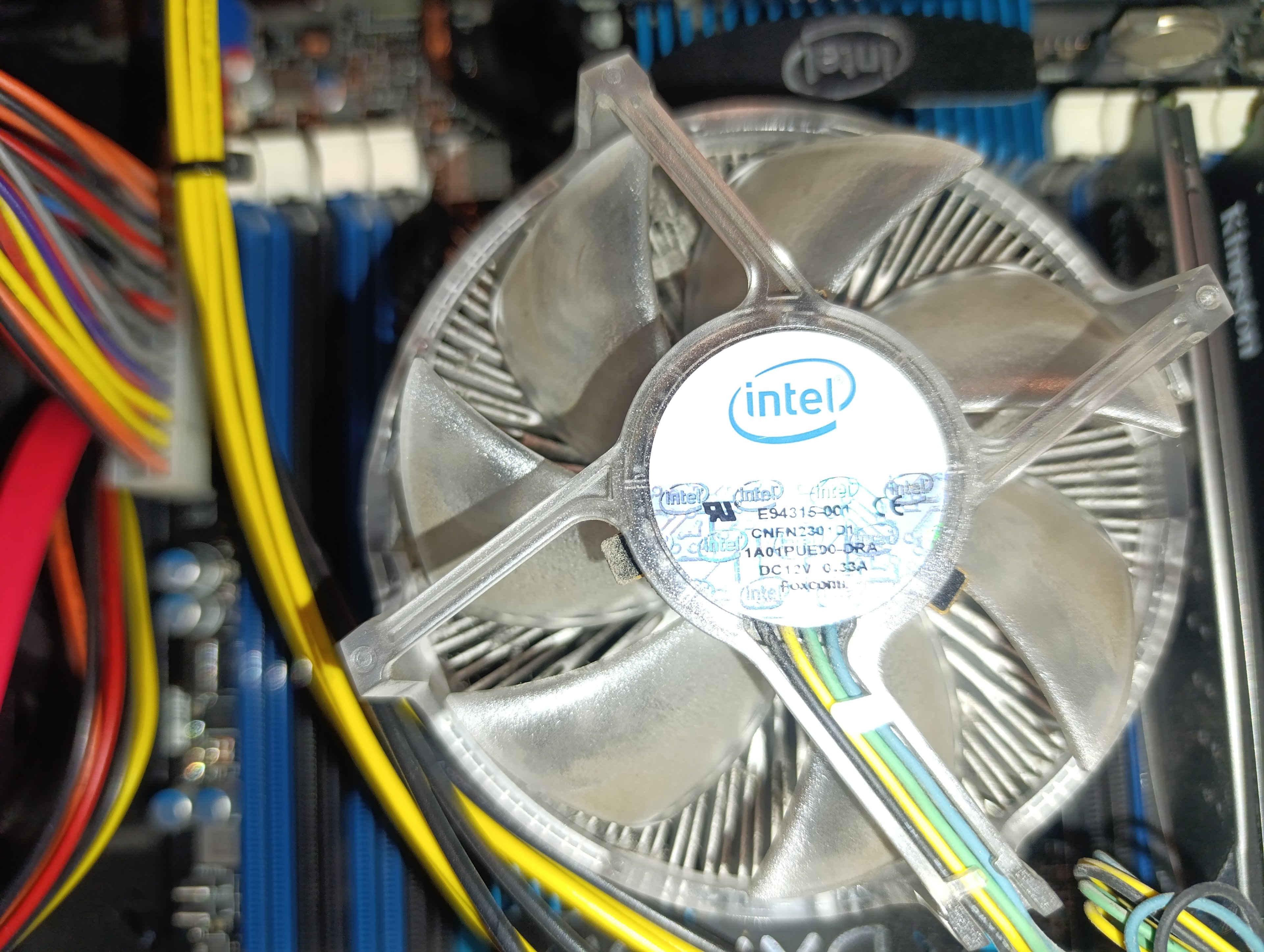

Hier nochmal ein Bild der Lüfterbezeichnung.
Die Grafikkarte ist eine Sapphire HD 7750 Ultimate. Hier nochmal ein Bild der Lüfterbezeichnung.
Ja, aber mit gedrosselter Kraft (Stufe 2 von 5 oder so).
Klemme die Rotoren der Lüfter fest, sonst drehen sich die Lager tot.
Der CPU-Lüfter ist auf dem Kühler festgeklipst (grün), wie es aussieht.
Der Kunststoff sieht extrem brüchig aus.
Wenn Du den ganz vorsichtig abhebeln willst, laß mal eine Stunde Silikonfett darauf einwirken.
Das macht den Kunststoff wieder etwas elastischer.
Den Kühler kannst Du abschrauben (blau) mit einem Kreuzschlitzschraubenzieher.
Dahinter befindet sich eine Halteplatte (Plate), die mußt Du dann wieder gegenhalten beim CPU-Einbau.
Nachdem Du den CPU-Kühler abgenommen und gereinigt hast, reinigst Du die CPU von den Rückständen der Wärmeleitpaste und trägst neue so dick auf, daß man die Prozessorbeschriftung gerade nicht mehr sieht.
Ich nehme da seit Jahren den Zeigefinger, da hat man die beste Kontrolle über die Menge der Paste.
Man muß danach die Hände gründlich reinigen.
Das Zeugt färbt alles.
Nun setzt du den Kühler wieder auf, schraubst ihn handfest und klipst den Lüfter ein.
Dann befestigt man den Lüfterkontaktstecker wieder und startet den PC.
Wenn Du Glück hast, überlebt die steinalte Hardware die Prozedur und der PC läuft wieder einigermaßen kühl.
Für alle anderen Bauteile ist auch eine Reinigung angesagt, aber vorsichtig, die Weichmacher sind lange raus aus den Kunststoffen und alles bricht leicht.
Als Putzmittel ist Glasreiniger oder Isopropanol zu empfehlen und ein paar Küchentücher.
Dann setzt Du Dich mal 10 Minuten hin, schaust Dir den PC an und fragst Dich:
wozu das alles ?
Geht auch nur ein Teil zu Bruch, bekommst Du es wahrscheinlich nicht oder es dauert ewig, bis man es bekommt.

Das Resümee hört sich so an, lass es, da das Risiko das etwas bricht sehr hoch ist, und kauf dir was Anderes. Oder verstehe ich das falsch ?
@sgrund Die Kunststoffe, besonders die transparenten, werden mit der Zeit extrem spröde und brechen weg.
Ob man dann noch einen Lüfter für den Kühler bekommt ist zweifelhaft.
Natürlich hat der eine Grafikkarte. Siehst du doch groß eingebaut da wo dein Monitor auch angeschlossen war. Es ist eine RadeonHD7750, steht ja auch drauf.
Keine Ahnung was du hier zusammenfantasierst :D

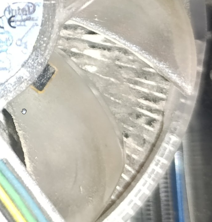

Der Kühlkörper ist dicht und da ist ein Teppich gewachsen. Da kommst mit dem Staubsauger nicht wirklich an. Da brauchst du Druckluft um das Teil sauber zu bekommen.
Ah, okay, du hast es dann selbst bemerkt :D

Ich würde als erstes mal überprüfen ob der CPU-Lüfter überhaupt noch funktioniert, es könnte sein das der sich nicht mehr dreht und deshalb die CPU überhitzt.
Also einfach mal den PC mit geöffneten Gehäuse anstellen und schauen ob sich der CPU Lüfter dreht. Überprüfe auch die anderen Lüfter (Netzteil und Gehäuselüfter).
