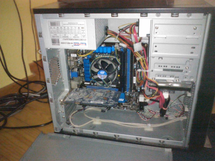

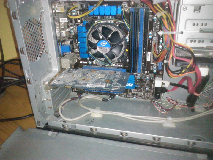

danke für die antworten schonmal.
Hab jetzt mal mein Gehäuse abgemessen.
Also die Graka hat ja laut Hardware versand folgende Amessungen:
(Breite x Tiefe x Höhe) 3.8 cm x 28.5 cm x 12.6 cm
So nun hab ich mal bisschen in meim Gehäuse gemessen, im Anhang findet ihr noch 2 Bilder von meinem Gehäuse.
Also von dem Boden bis zur aktuellen Graka sinds 10cm.
Die Laenge vom inneren Gehäuse ist 36cm
und die Tiefe von Mainboard bis Außenwand sind 15cm.
Passt die Graka da rein ich glaub das wird ziemlich knapp oder?
Habt ihr Tipps oder vorschläge?XD Oder ein neues Gehäuse kaufen?
gruß
Shouko
das sollte passen
ich gehe mal davon aus das die sata Anschlüsse auf dem brett nicht stören werden
das Netzteil hat aber kein 2x 6 pin Strom Anschluss.
die Strom Adapter sind bei der Karte dabei, aber du hast nur drei molex Anschlüsse frei, brauchst aber mindestens 4
somit kannst du die HD7950 knicken, oder du kaufst auch ein neues Netzteil

leute leute.... das eine amd GPU ein haufen wärme prodoziert (mehr als die grünen) sollte jeden klar... und wenn man sich mal so das case anguckt sieht man keine case lüfter vorhanden sind... die gpu wird gnadenlos ersticken in den case... dazu ist das Kabelmanagment unter allersau. Desweiteren pustet der Boxed lüfter die luft überall hin nur nicht nach draußen ;).
Ich würde mir wenigstens 2case lüfter dazu kaufen.... . Damit sich die wärme nicht staut. Oder man kauft sich gleich nen neues case mit "oken" lüftern wie das hier http://geizhals.de/sharkoon-rex8-value-schwarz-mit-sichtfenster-a852357.html
wenns mehr kosten darf -> http://geizhals.de/sharkoon-rex8-value-schwarz-mit-sichtfenster-a852357.html + 2-3 von den http://geizhals.de/be-quiet-silent-wings-pure-120mm-bl043-a532012.html
