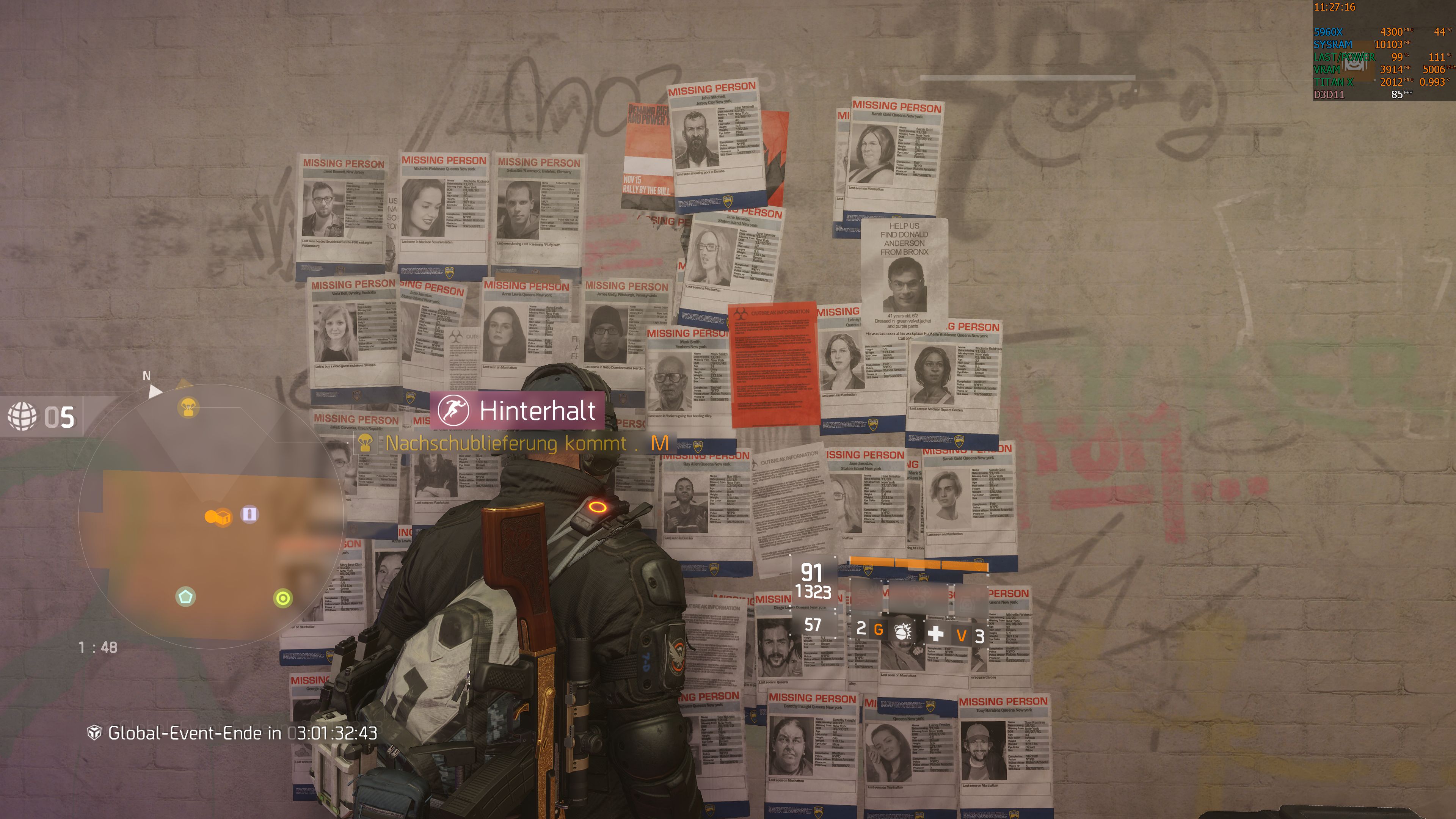

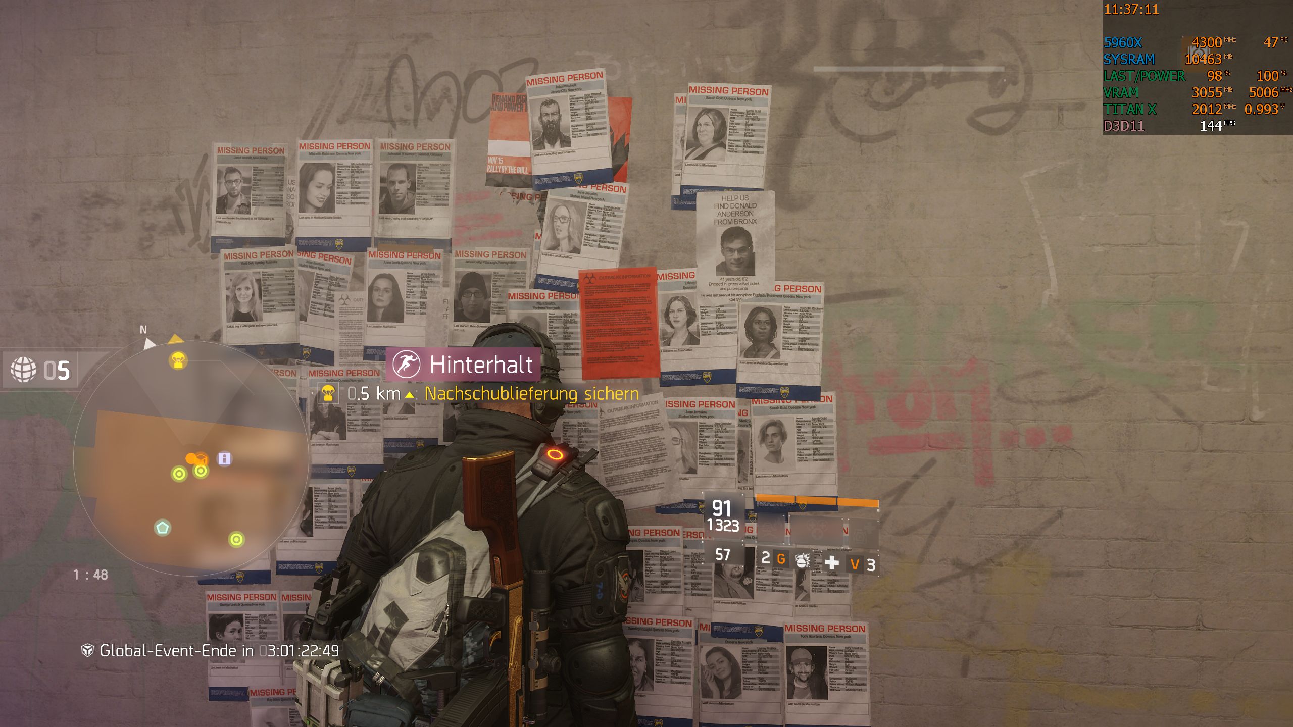

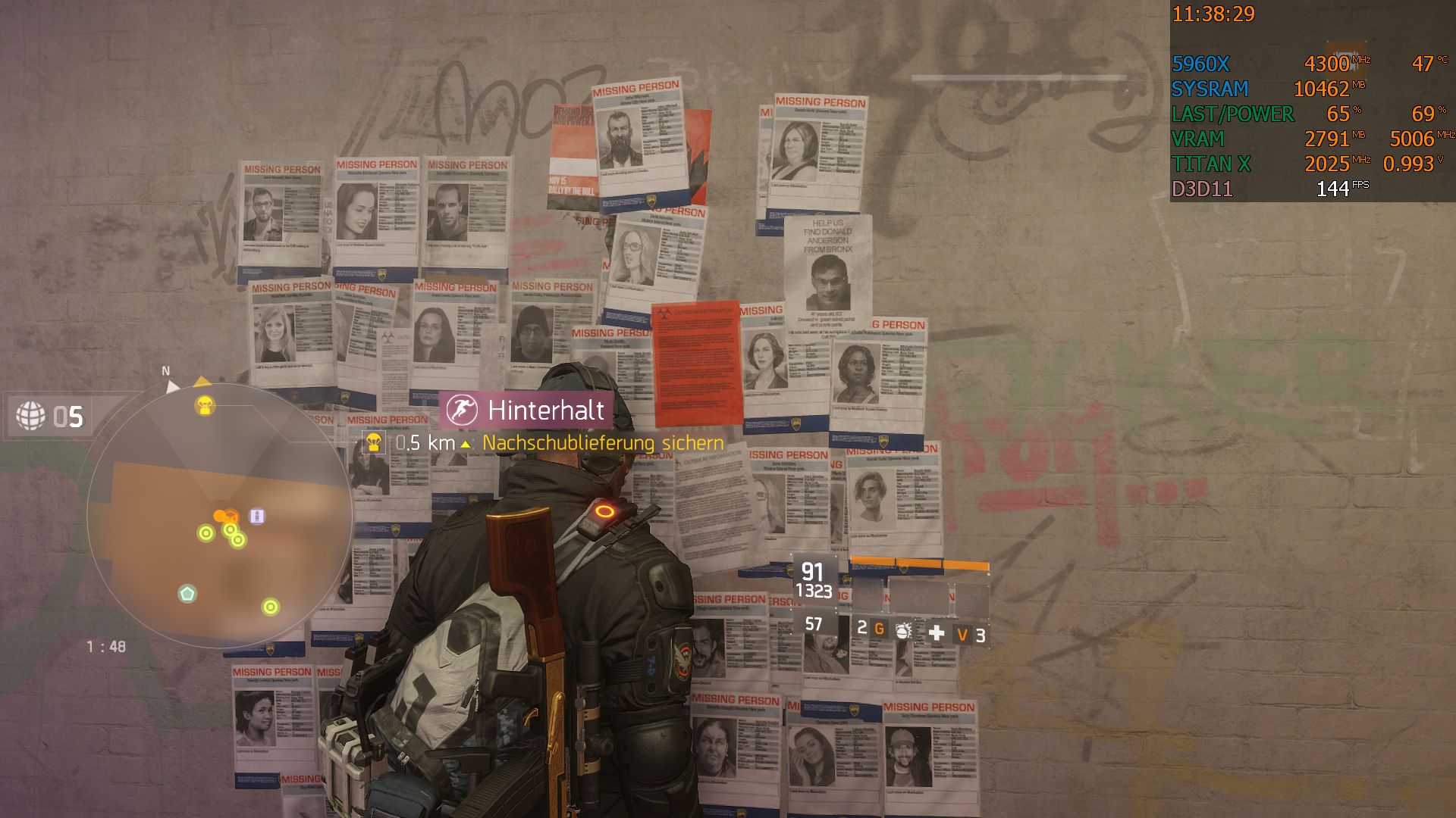

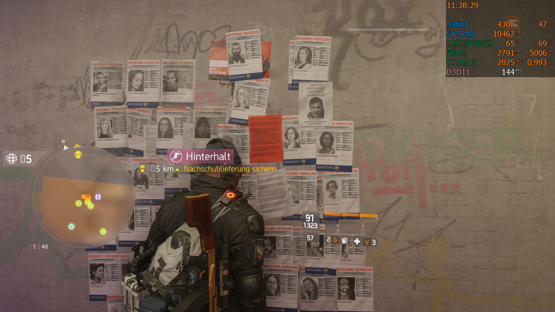

Wo wurde Donald Anderson das letzte mal gesehen?
thedivision_2018_01_2bvsmk.jpgthedivision_2018_01_2jos1l.jpgthedivision_2018_01_2mps8x.jpg

@HisN
Also das letzte Bilde um 11:27 sieht für mich am besten aus vermute das wird auch das 4K bild sein da die anzeige oben rechts auch die kleinste von allen dreien ist!?
Jedenfalls sieht man dort den unterschied der schärfe sehr gut! - danke dir für die mühe und Veranschaulichung :)
