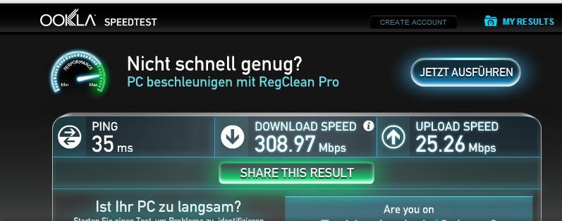

Ganz wichtig einen Server kaufen der dich auch mit 150 MBit/s bedient. Selbst die meisten Speedtest hören bei 70 -120 MBit/s auf. Das Bild im Screenshot ist mir nur mal nachts gelungen... Im moment ist es noch ziemlich wurscht ob man 60 oder 150 MBit/s rein bekommt :)
