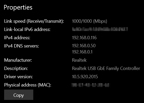

Falls du einen Windows PC hast kannst du auch dort prüfen, mit welcher geschwindigkeit dieser mit dem Switch verbunden ist. Dazu die Netzwerkverbindung öffnen und ganz unten nachschauen was bei Link Speed steht.

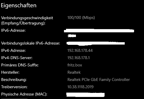

Bei mir steht das:

Und am anderen Ende des Kabels hängt der Switch? Wenn ja, dann hat das Kabel einen Treffer. Es sei denn du kannst mal ein anderes Gerät ans andere Ende hängen. Laptop, Fritzbox,...
Siehst ja selbst, dass nur 100Mbit/s als Link Speed dasteht.

Nein musst du nicht. Bereits die 2m Verbindung ist ja auf 100mbit
Teste über Kreuz.
Laptop an 30m Kabel direkt an der Fritzbox
Laptop mit 2m Kabel direkt an Fritzbox
Von beiden Tests nochmal den Screenshot vom Status der NIC.

Ich habe es jetzt so gemacht wie @SaxnPaule vorgeschlagen hat und das 30 M Kabel sowie das 2 M Kabel separat direkt am Laptop getestet und an die Fritzbox angeschlossen.
Das 2 M Kabel hatte 1000/1000 Mbit angezeigt, das 30 M nur 100/100 Mbit.
Nun habe ich nochmal den Tipp von @Pete11 ausprobiert und geschaut, ob die Kabel überhaupt richtig im Switch einrasten. Als ich die dann richtig eingesteckt habe, wurden mir bei beiden Anschlüssen jeweils 1000/1000 Mbit angezeigt. Sehr mysteriös. Kriege jetzt sowohl am Laptop als auch am PC (wo der Switch ebenfalls mit verbunden ist) die 150 Mbit Leitung hin.
Ich hab dann nochmal probiert ob das ggf. an bestimmten Ports im Switch liegt aber nein, es lag wohl auch daran, dass die Kabel nicht direkt im Switch fest saßen.
Ich werde das mal beobachten.
