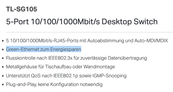

Teste doch erst mal den Switch direkt in der Nähe des Routers mit einem kurzem Kabel und dann einem PC/Notebook dran. Du hast jeden Port geprüft?

Vielleicht landest du ja aus irgendeinem Grund im Energiesparmodus:
Gute Idee, das habe ich noch nicht getestet.
