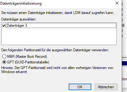

Habe soeben die Toshiba in das Gehäuse gebaut und an den Desktop PC angeschlossen.
Es erklingt kurz das Tonzeichen "angeschlossen", danach jenes, welches signalisiert, dass ein Device abgestöpselt werden muss.
Vermute mal, ich muss die HDD intialisieren, aber welche Option nimmt man da?
Soll ja eine Backup HDD sein.

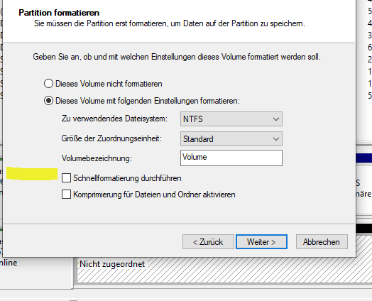

Da ihr meintet, einmal richtig formatieren, habe ich hier den Hake bei Schnellformatierung entfernt und NTFS ist ja der Standard, richtig?
Unter Windows, ja.
Ansonsten siehe Beitrag #43.
Ich persönlich mache aber immer Schnellformatierung. Backups sollte man eh haben. Ob ich gleich sehe, dass der Sektor defekt ist, oder erst, wenn ich tatsächlich Daten darauf schreibe, macht keinen großen Unterschied. Die Garantie der Platten ist lang und ein initialer Test gibt auch keine Sicherheit für alle Tage. Aber muss jeder selbst wissen.
Schaden tut es sicherlich nicht, außer dass es halt lange dauert.

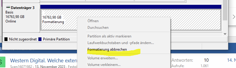

Ich startete nun die normale Langzeitformatierung. Man sieht aber doch nirgends wie weit die vorangeschritten ist oder?

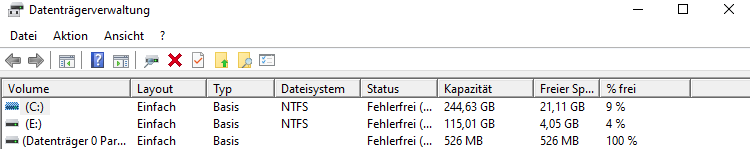

Und obwohl ich keine Partitionen erstellen lassen wollte, werden anscheinend zwei solche erstellt?
Wo sind 2? Bei dem Mini Screenshot sehe Ich zur 16TB Platte (DT3) nur eine Partition. Die anderen sind doch von DT0. Mach mal wenn einen vernünftigen Screenshot.
Jo, verstehe ich auch nicht. Datenträger 0 taucht doch im Screenshot in Beitrag #48 schon auf.
Was ein Eiertanz hier. 🤣
Mittlerweile sollte dann ja auch die reguläre Formatierung, die bei der Größe sicherlich über 10 Stunden gedauert hat, abgeschlossen sein und sich alle Fragen wahrscheinlich geklärt haben. :D

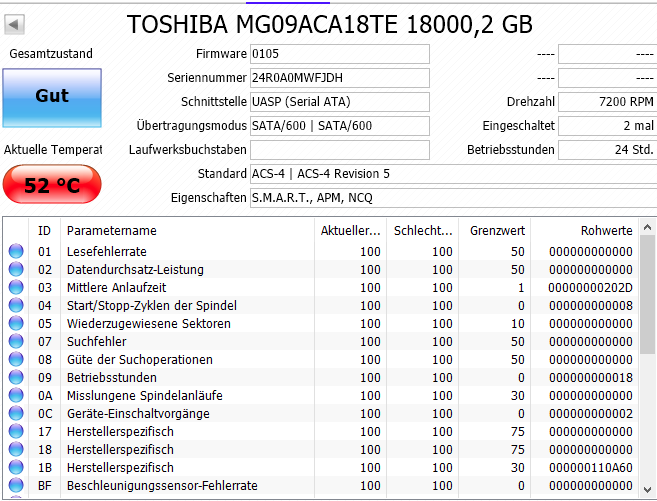

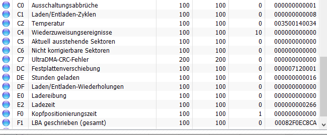

Die Voll-Formatierung wurde nun nach 21,5 Stunden abgeschlossen.
SMART Werte passen doch, so dass ich mit dem Backuppen beginnen kann oder fällt euch etwas auf?
Maximaltemperatur waren 53 Grad.
Dass eine neue HDD immer etwas weniger offiziellen Speicherplatz hat wie angenommen, habe ich gelesen. Hier sind es nun 16,3 statt 18 TB
Die SMART-Werte sind okay; die 53 Grad hätte man vermeiden können, indem man Schnellformatierung gewählt hätte, aber solange nicht dauerhaft solche Temperaturen anliegen, ist das auch nicht weiter schlimm.
