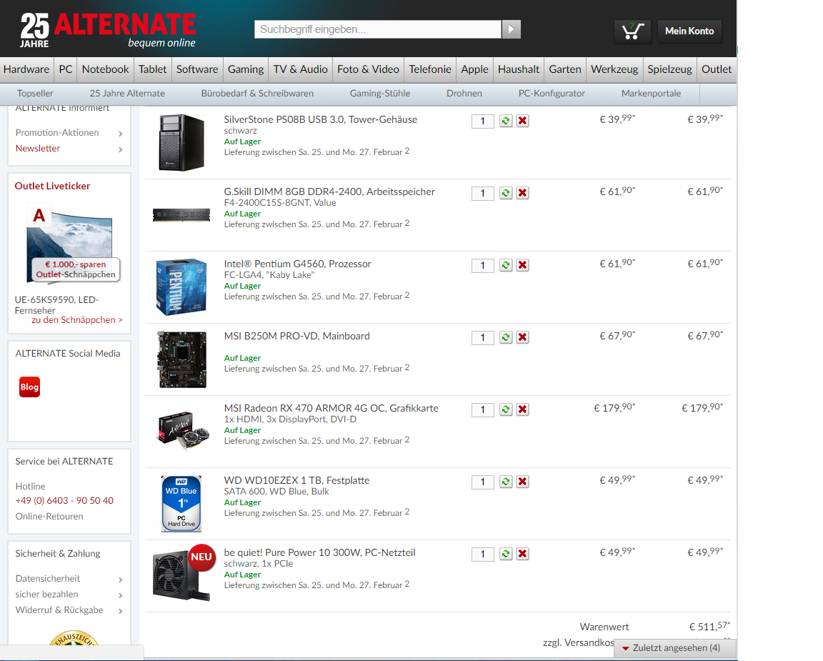

Leider nicht ganz einfach da unter 500 € zu bleiben, bei Alternate. Wenn es gar nicht anders geht, musst du wohl Abstriche bei der GPU machen und eine RX 460 nehmen. Diese ist nochmal etwa 50 € günstiger.

Könnte sich eventuell einer von euch Profis daran wagen und mir im Konfigurator ein brauchbares Grundgerüst aus Prozessor, Grafikkarte, Mainboard, Arbeitsspeicher und Gehäuse zusammenstellen, an dem ich mich dann orientieren kann?

Dann schau mal oben mein Bild, da machst einfach das gleiche in deinen Warenkorb. Und wie gesagt, wenn es dir zu teuer ist, musst du wohl oder übel eine langsamere GPU nehmen. RX 460 oder GTX 1050 z.B..

Die Konfiguration bei Gorby sieht ganz gut aus.

Die Konfiguration über meinem Post sieht gut aus.

@ Gorby:
warum das PP10 300W? ist nur 8€ günstiger als die 400W-version und, anders als diese, gruppenreguliert. case wäre jetzt auch nicht meine erste wahl.
Weil es so günstig wie möglich sein soll und es eben von der Leistung her reicht. Klar dann der TE jederzeit größeres oder besseres nehmen.
Geschmacksache. Ich finde es klasse, vor allem weil es sehr simpel aufgebaut ist, gerade für Leute die zum ersten mal bauen. Außerdem hat es einen guten Staubfilter, der sich leicht reinigen lässt und einen 2,5"-Platz für SSDs. In der Preisklasse gibt es bei microATX nicht viele Alternativen finde ich.
