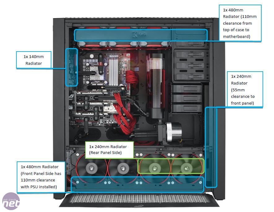

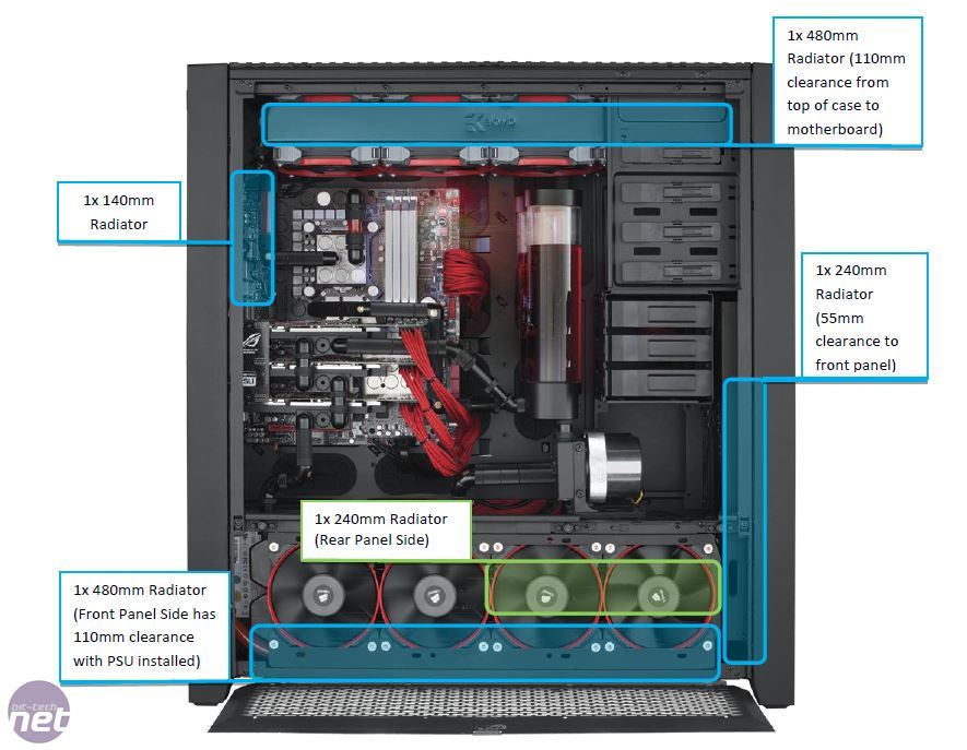

ICh hätte ein weiteresgehäuse gefunden. Wie wäre es mit dem corsair 900d. Ich habe mehrere Videos gefunden in welchen sie da Wasserkühlungen einbauen. Und da können sie oben einen richtig fetten 420er Radiator einbauen. Das wäre doch was oder?
Quelle:http://www.youtube.com/watch?v=hH-L5S88zck
Bezüglich deiner ersten Frage: Schau mal hier rein.
Zur 2. Frage: Ja, das 900D hat extrem viel Platz für interne Radiatoren. Unten so wie oben passt ein 480er (4x120) rein. Das ist schon sehr viel Kühlfläche und sollte den normalen Nutzer ohne CF oder SLI auch schon zufriedenstellen was die Kühlleistung angeht. Nur teuer ist es natürlich. Für Gehäuse und Radiatoren ist man dann schon mit fast 500 dabei.
