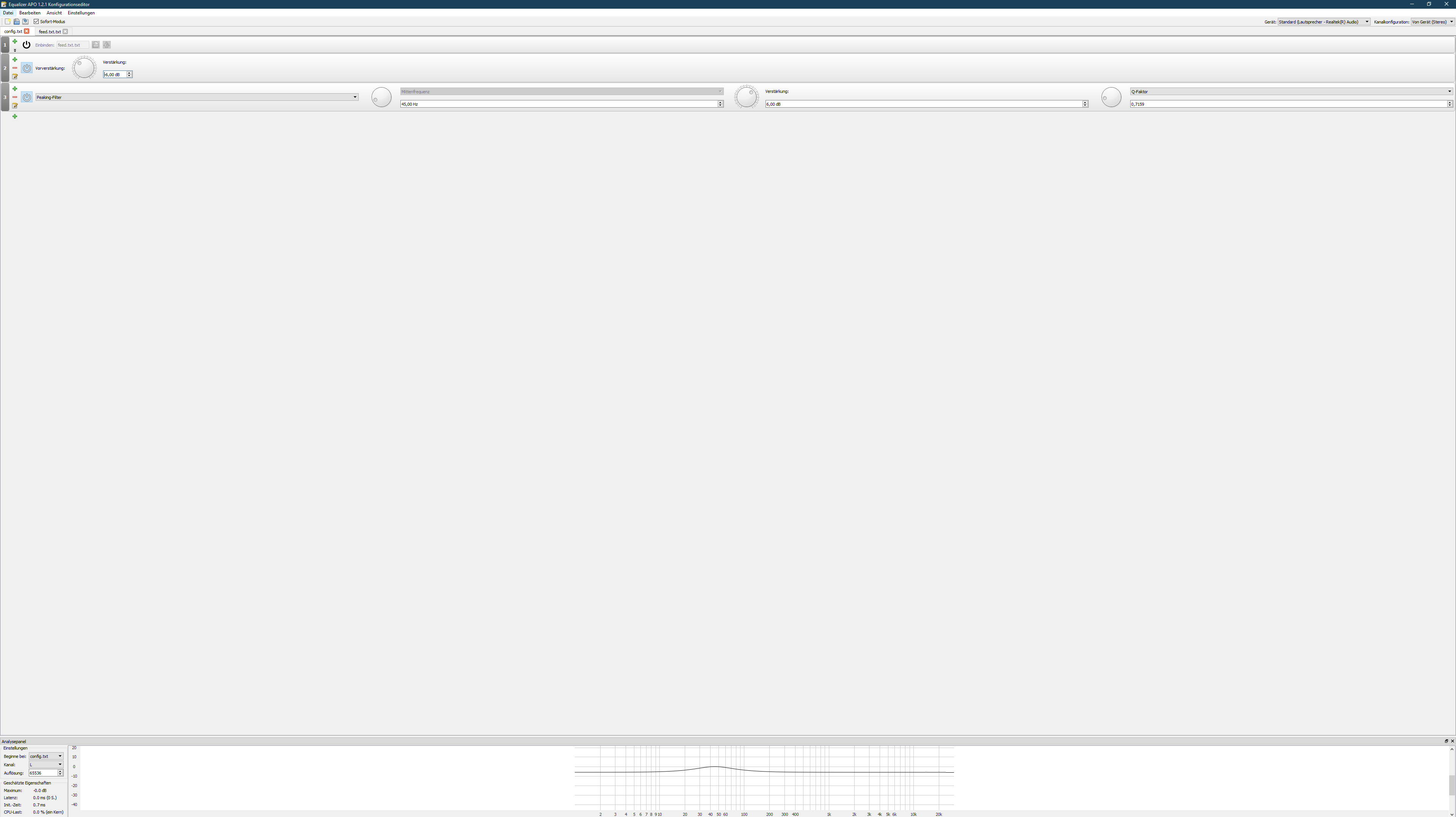

Naja, wenn man es richtig macht verzerrt nichts. Nimmt aber max Lautstärke die aber mit dem DAC ordentlich vorhanden sein dürfte.
Beispiel für nen Korrekten Equalizer mit Peak 0 DB.

Ich würde dem TE einfach empfehlen sich den APO EQ zu installieren und sich den Klang per Peakfilter anzupassen. Das geht schneller als erst 10 Kopfhörer zu testen.
