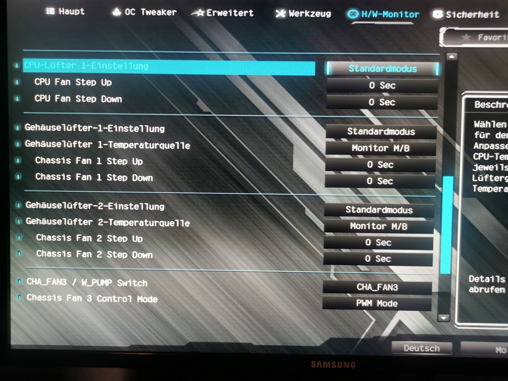

hängen also direkt per 3pin am MB? und lassen sich trotzdem nicht steuern? vllt müssten die entsprechenden FAN-header im BIOS erst auf spannung ("DC") umgestellt werden?
Ich hab eben im UEFI nachgeschaut. Man kann nur einen von den drei Lüftern von PWM auf DC umstellen. Bei den anderen beiden und beim CPU-Lüfter ist die Schaltfläche nicht vorhanden.
Der "Gehäuselüfter 1" und "CHA_FAN3" sind die beiden Frontlüfter. Selber Typ.
Kann es sein, dass mein Mainboard es nicht hergibt?
Wenn ich den CHA_FAN3 von PWM auf DC stelle, dann hört man, dass es ein wenig leiser wird. Aber ich glaube, dass ich damit ja nur diesen einen Lüfter leiser stelle.

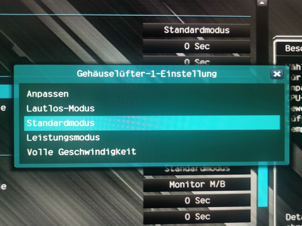

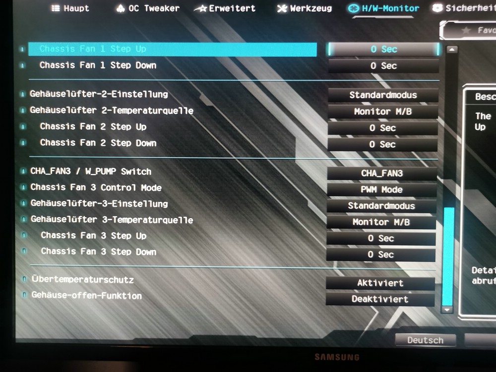

@Cede: lässt sich da bei "Standardmodus" nichts auswählen?
Habs eben mal ausprobiert. Bei allen Lüftern bis auf "Gehäuselüfter 1" ändert sich die Drehzahl, wenn ich bei "Standardmodus" was auswähle. Der CPU-Lüfter ist aber total laut, wenn ich ihn auf die höchste Stufe stelle. Man würde meinen, der Lüfter von be quiet wäre auf der höchsten Stufe leiser als die Standardlüfter vom Gehäuse, aber der ist ja viel lauter! Jetzt weiß ich immerhin, dass er noch nie auf höchster Stufe lief. Denn so laut habe ich ihn noch nie gehört.
Bei "Anpassen" kann ich für bestimmte Temperaturen eine bestimmte Lüftergeschwindigkeit auswählen. Wenn ich richtig geschaut habe, kann ich vier verschiedene Temperaturen definieren.
Aber eine automatische Regelung ist wohl nicht möglich.
