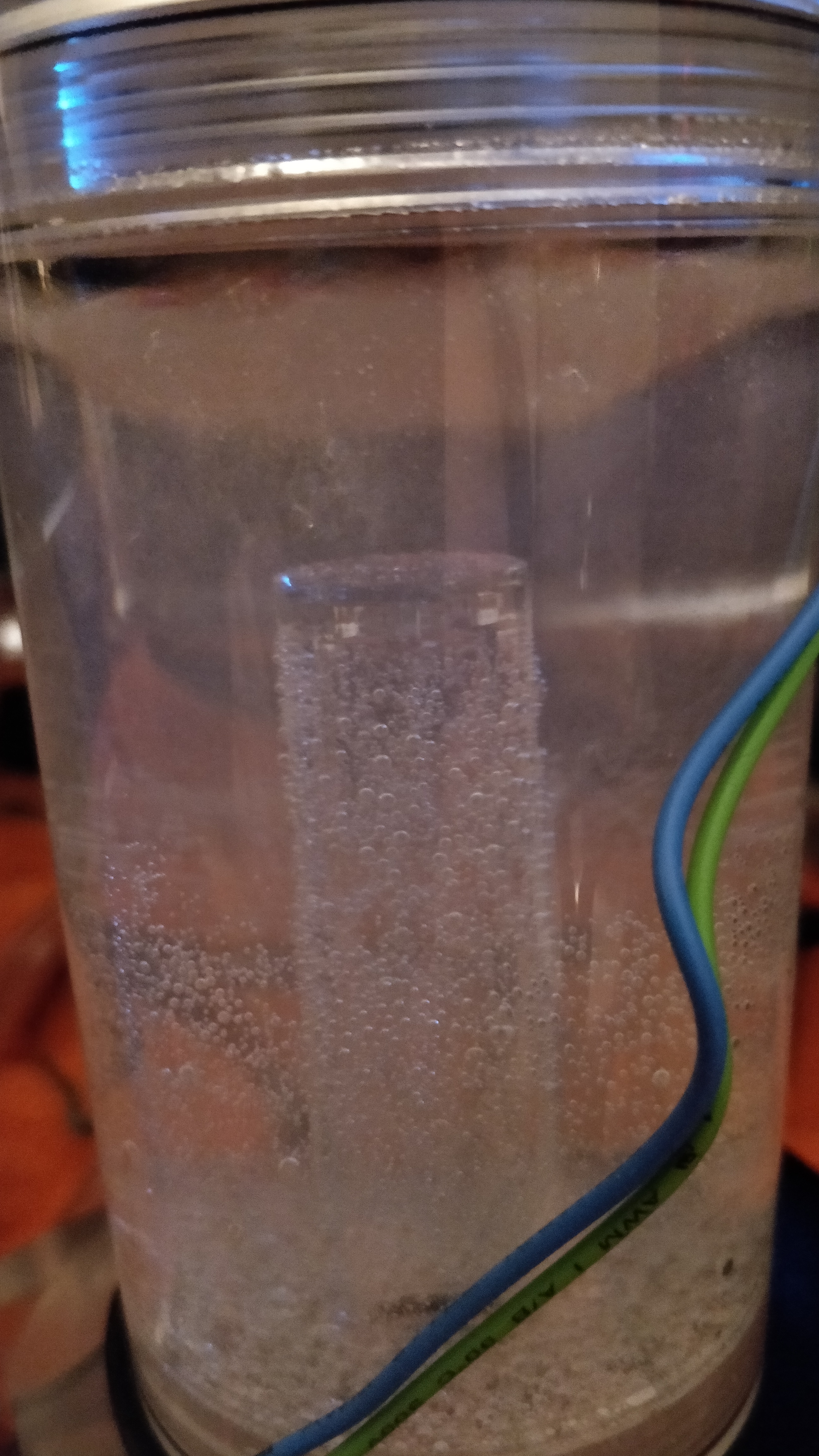

Die schlechte ist, dass der Ausgleichsbehälter zu Blasenbildung neigt...und oben einen Strudel erzeugt.

Gehe ich mit den Umdrehungen sehr weit runter(1200rpm), beruhigt sich alles, aber der Durchfluss reicht teils nicht um die Luftblasen durch die Kühlfinnen des GPU Kühlers zu drücken....das ist kein ausreichender Durchfluss.
Stelle ich ihn auf 2700 von 4400 rpm, wirkt der Durchfluss gut, aber es sind zu viele Verwirbelungen im Ausgleichsbehälter und viele feine Bläschen schwirren herum, die auch öfter angesaugt werden....von 4400 rpm fange ich gar nicht erst an.

Und nein...das Wasser ist nicht dreckig....das sind ganz viele feine Luftblasen.

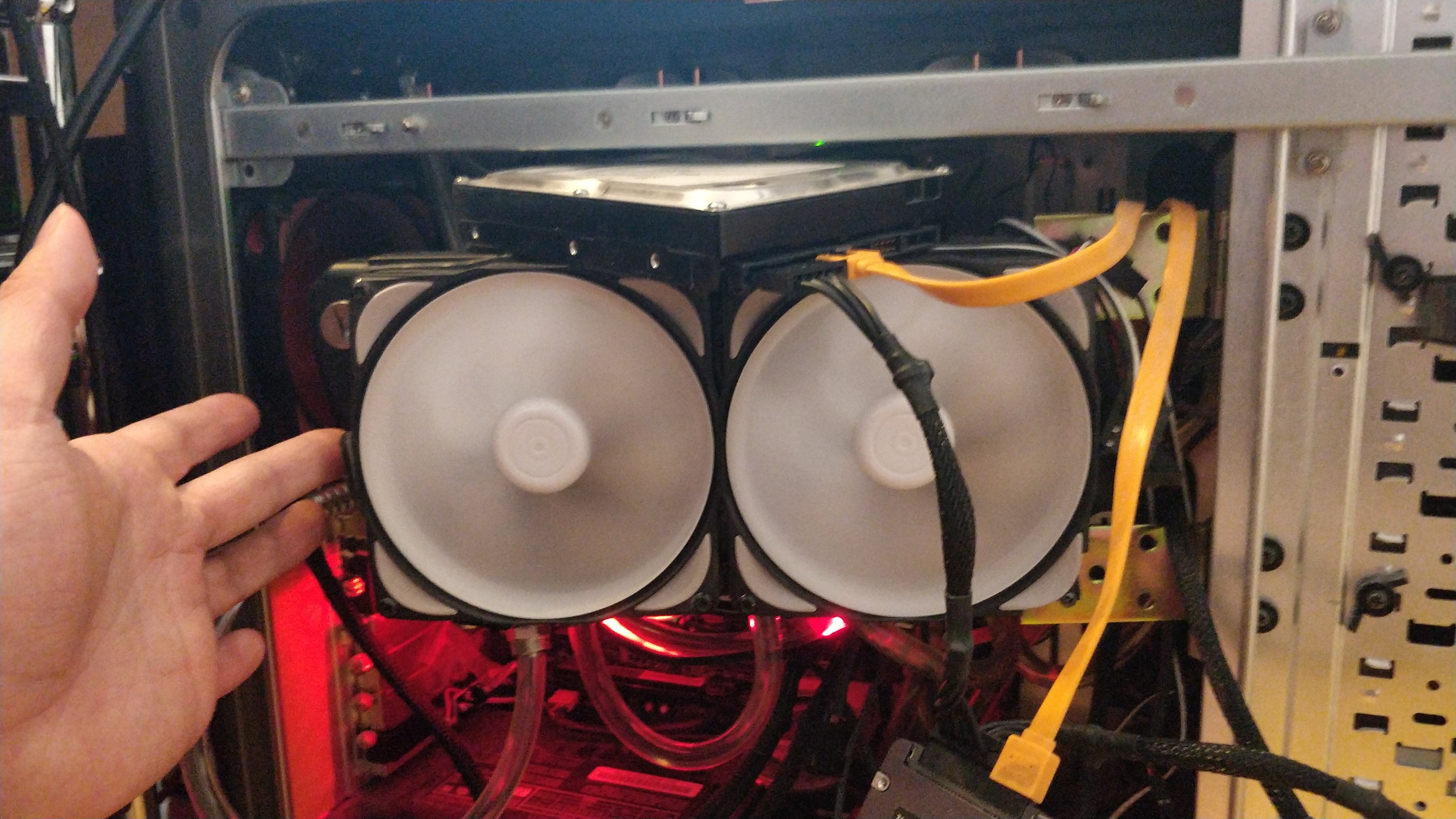

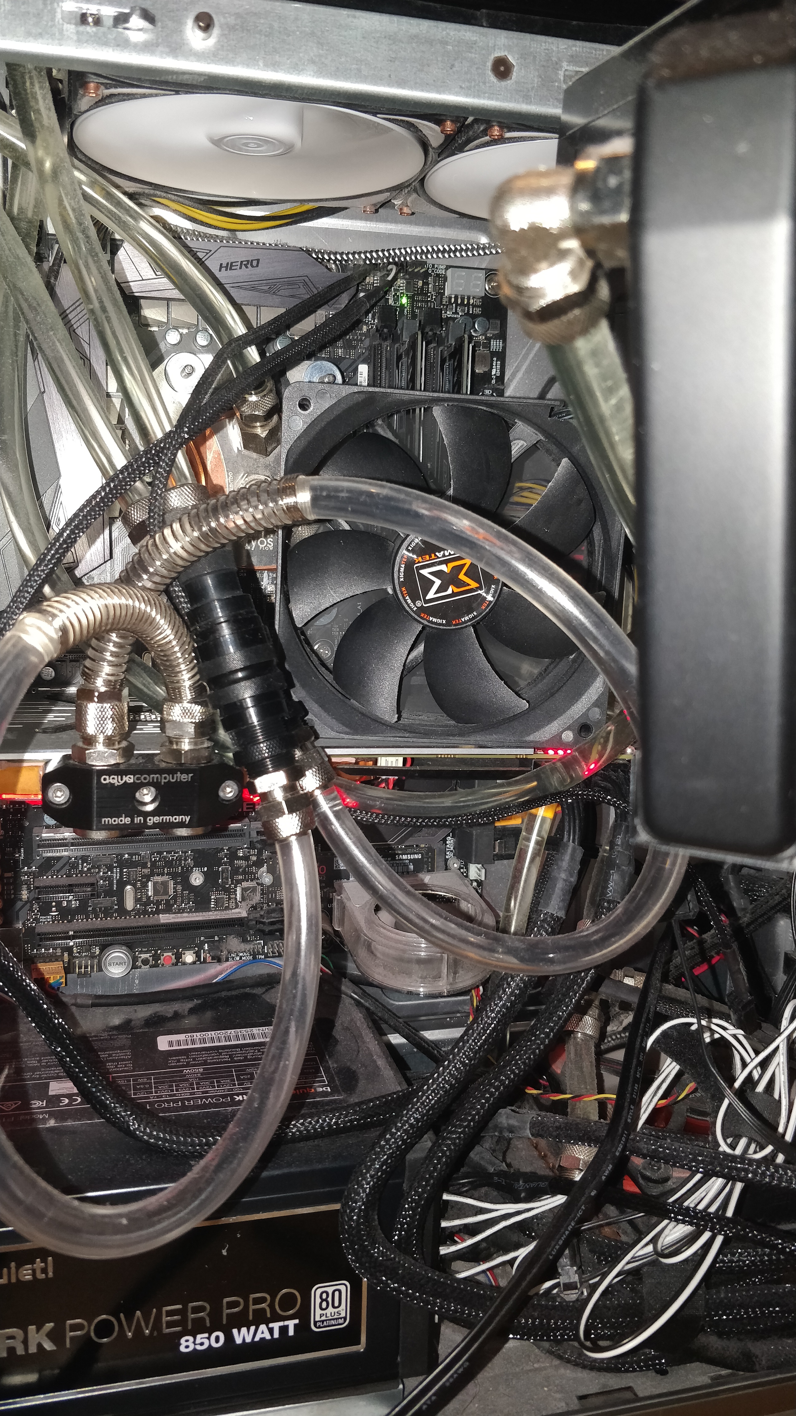

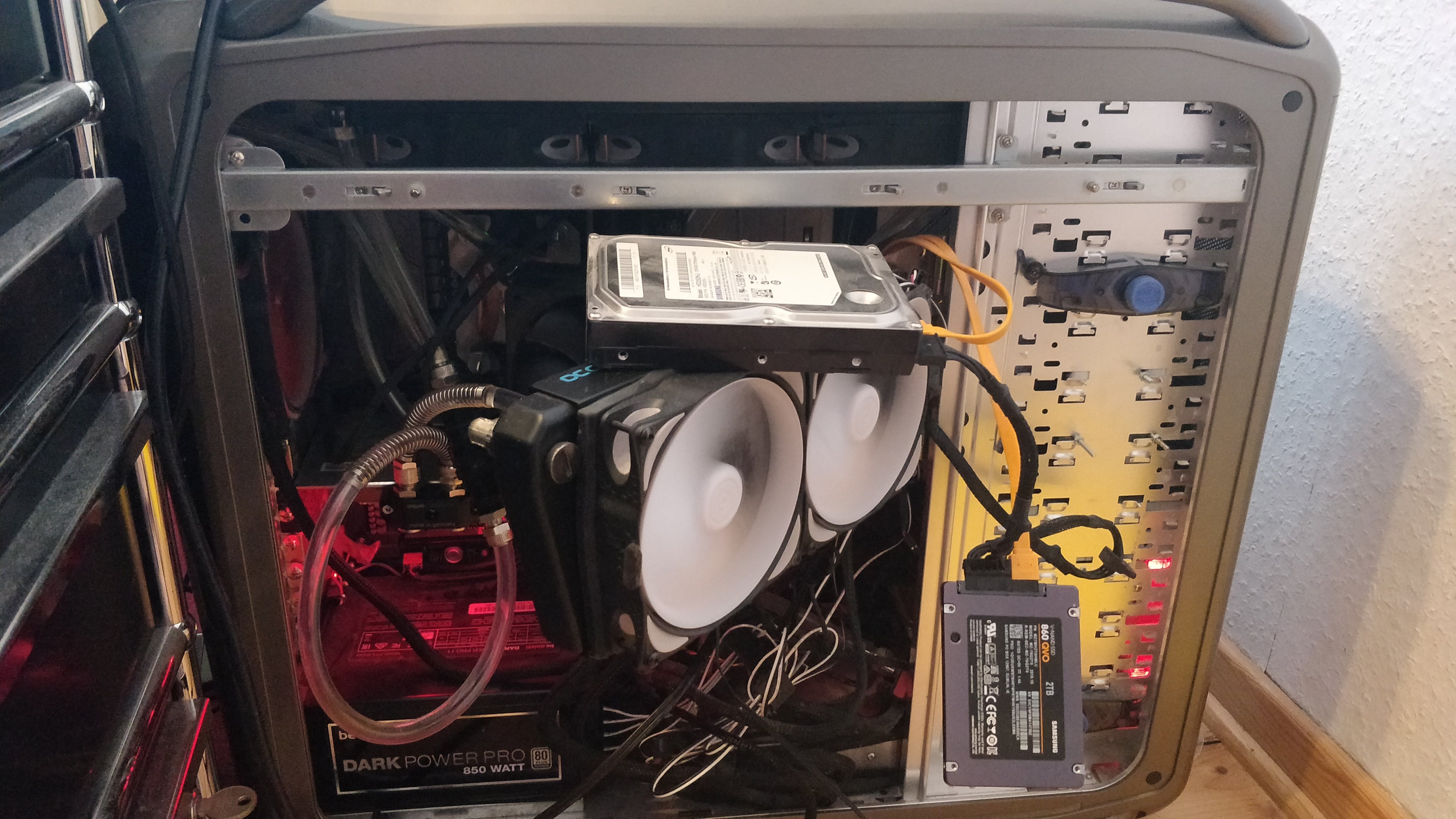

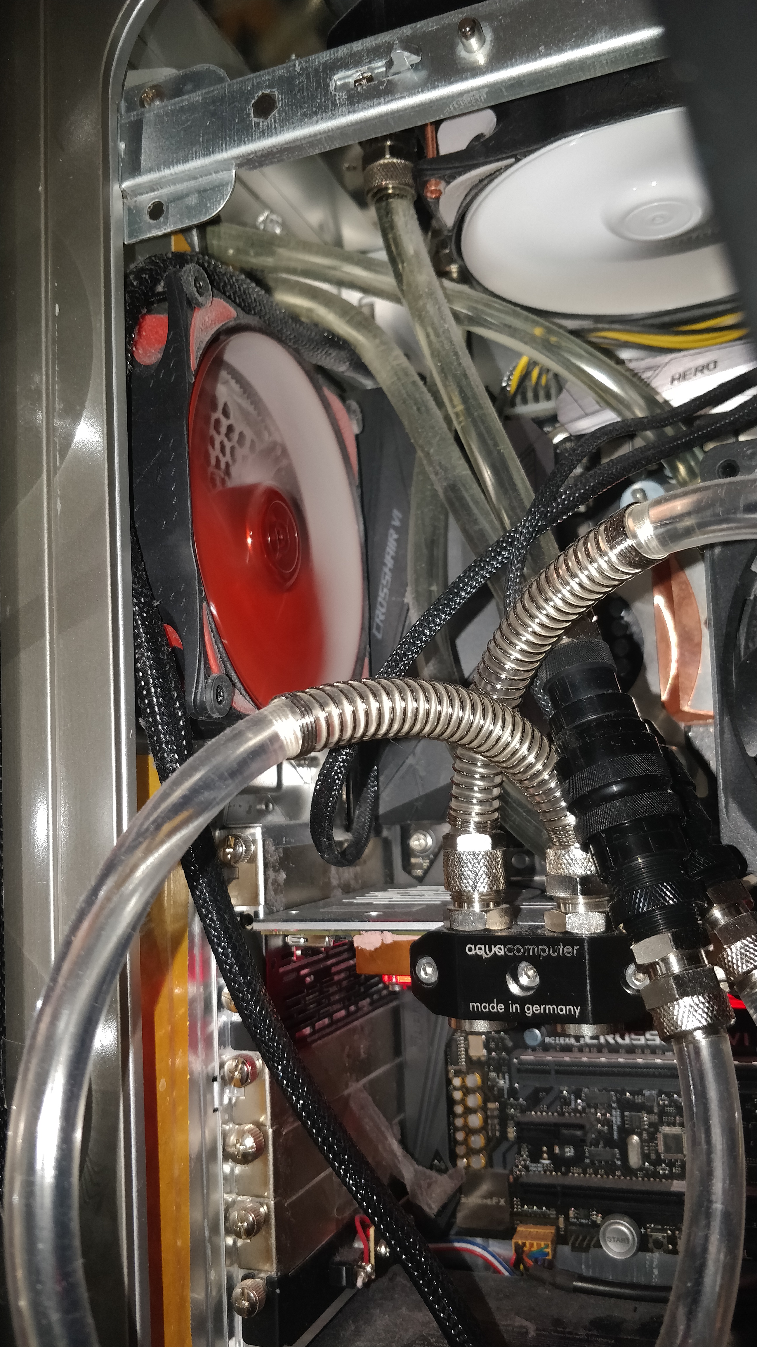

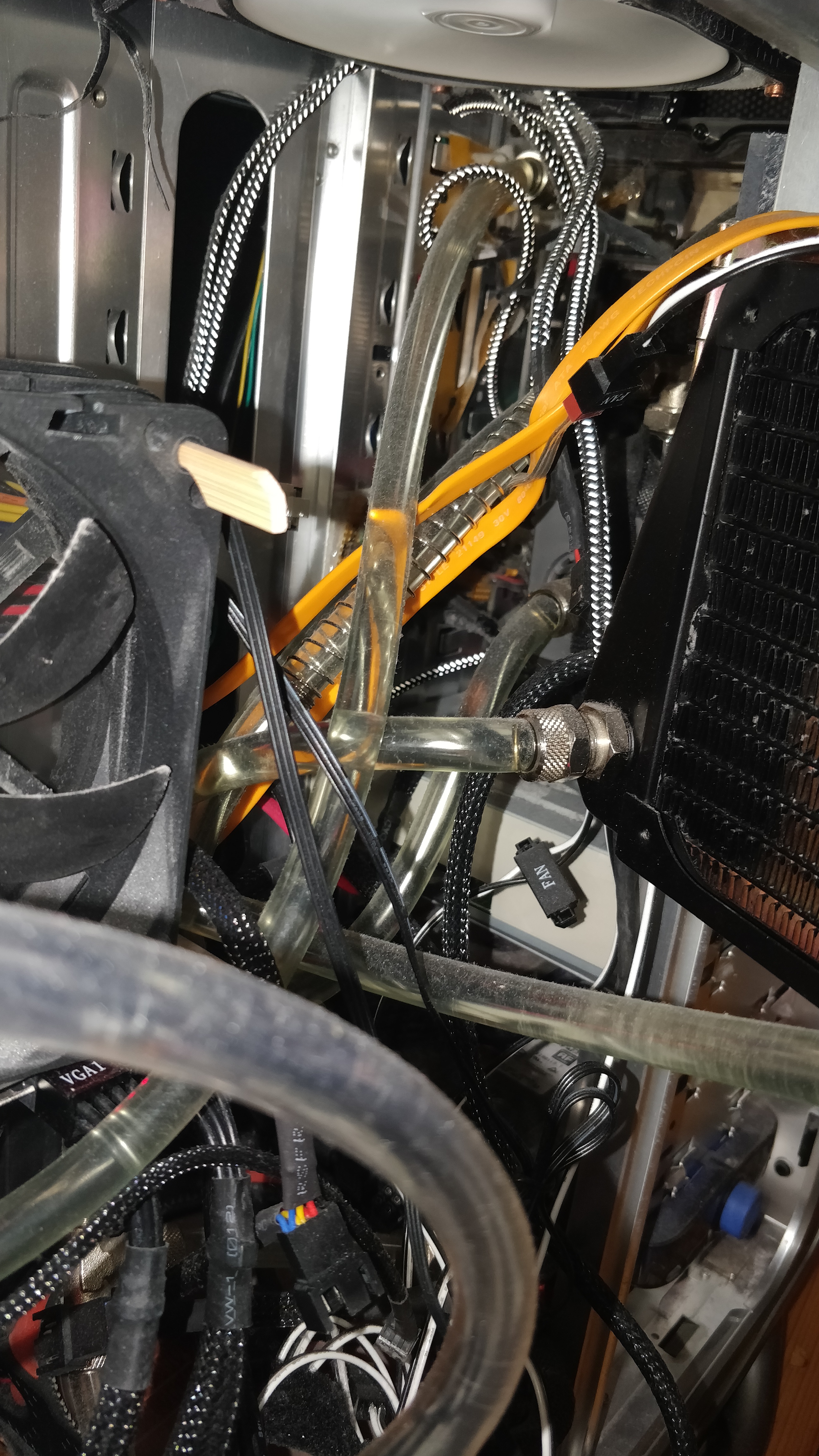

Als Kontrastprogramm zu dem neuen aufgeräumten System, wären hier ein paar Eindrücke von meinem anderen PC:
Staub und Chaos dominieren den Airflow. ;)
In der Tat 😂fehlen nur noch paar IDE-Flachbandkabel ^^
Reaktionen: spfccmtftt89
Ach Mist!
Da hätte ich drauf achten sollen. ;)
Quizfrage: "Wie viele Radiatoren und wie viele Lüfter hat das System?
Tipp:"Ein Lüfter ist nur indirekt über das Licht zu finden....sonst sind alle zumindest Bruchstückhaft zu sehen."
