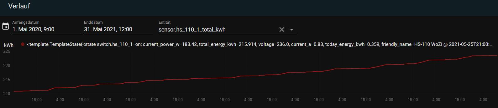

Ich habe die HS-110 bei mir im Home-Assistant hängen und sehe so, dass in einem Jahr 223 kWh durch gegangen sind.

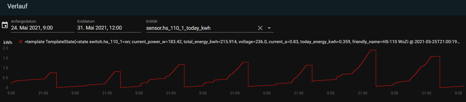

Auch den täglichen Verbrauch kann man wunderbar einsehen

Wie das ganze aussehen kann (allerdings in HA) habe ich oben noch mit Screenshots ergänzt.
