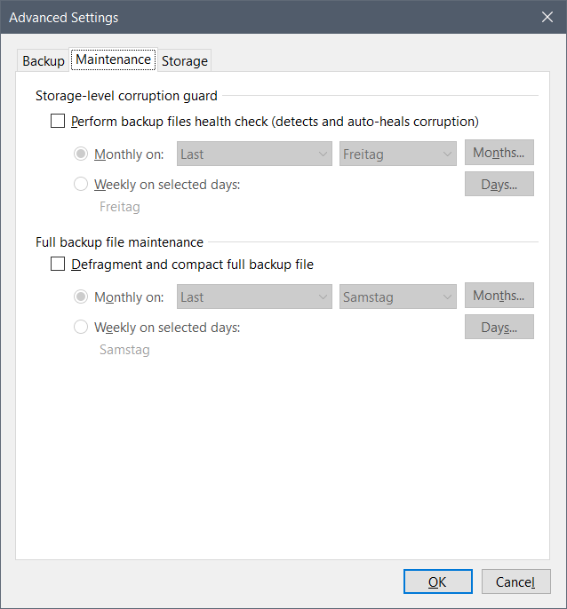

Skudrinka schrieb:
Images haben auch das Risiko inbegriffen, im Fall der Fällte nicht geöffnet werden zu können, wenn es beschädigt worden ist.
Das ist korrekt, weshalb Veeam auch einen Check integriert hat.
