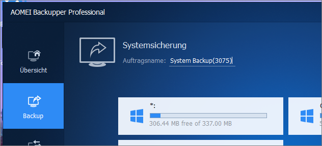

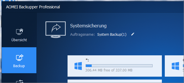

Gibt es bei AOMEI einen Unterschied zwischen System Backup(1)1 und System Backup(2)?
Ich könnte Dir den Unterschied zwischen meinem System Backup (1) und System Backup (3075) erklären - das sind einfach nur editierbare Namen. Wenn Du auf den Bleistift neben dem Namen clickst, kannst Du das ändern.
Aber ich habe die beiden Backups über 2 unterschiedliche Wege gemacht.
Beim 2. Backup habe ich in Aomei direkt über das System Backup(1) ein neues Voll-Backup gestartet und auf der SSD waren dann im Ordner System Backup(1) zwei Dateien --> System Backup(1) und System Backup(1)1.
Das 3. Backup habe ich dann wieder über Aomei > Backup > Systemsicherung gestartet. Jetzt steht bei Aomei in der Übersicht System Backup(1) und System Backup(2) und auf der SSD gibt es 2 Ordner, einmal System Backup(1) mit den Dateien System Backup(1) und System Backup(1)1 und einmal System Backup(2) mit der Datei System Backup(2).
Pete11 schrieb:
Aomei hat sehr ausführliche Hilfeseiten
Ja, da habe ich schon geschaut, aber irgendwie nicht das gefunden was ich meine.
Es geht mir darum, wie ich das zweite, dritte, vierte usw. System Voll-Backup starte:
  • Aomei > Übersicht > System Backup(1) > Backup > Voll-Backup oder
  • Aomei > Backup > Systemsicherung oder
  • egal
