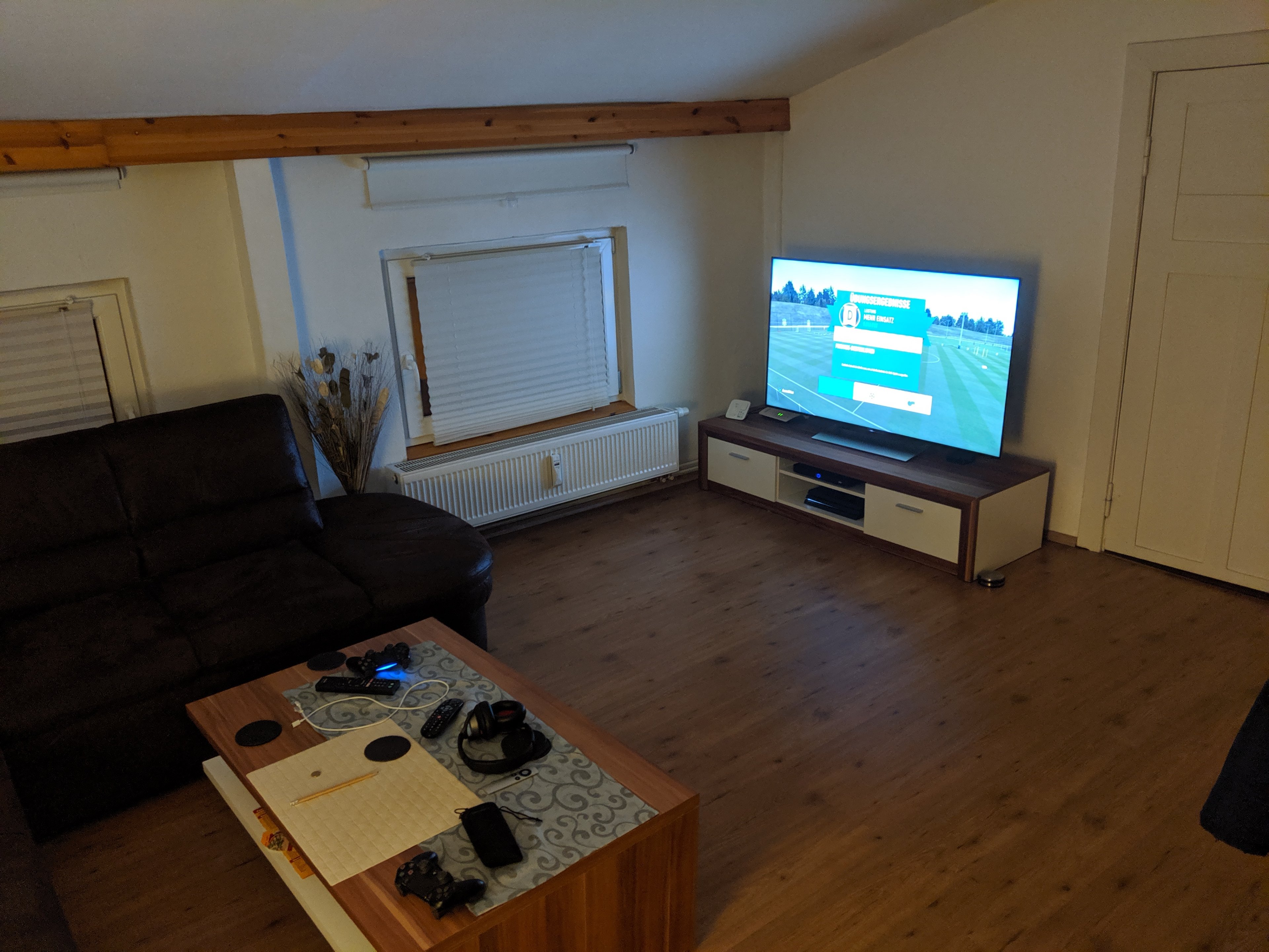

So sieht es neben dem Sideboard aus
Weiter rechts geht es zur Wohnküche
Alles nicht Ideal......Hmm, wieviel platz bekommst du, wenn du das Sidebard ganz nach rechts rückst, bis die Tür gerade im rechten Winkel aufgeht und der Tv auch ganz rechts steht. Also komplett auf knapp?
Also wieviel Platz ist dann zwischen tv und Sideboard?
Was spricht dagegen den TV an die Wand zu hängen, ein kleineres Sideboard für die Geräte zu nehmen und dadurch Platz für Lautsprecher zu schaffen?
Den rechten Lautsprecher müsstest du sowieso rechts neben die Tür stellen, sonst bekommst du nie einen räumlichen Klang. Egal mit welchen Boxen.
Sideboard geht noch 5 cm und TV auf dem.Sideboard auch nur 5 cm rechts, also mit Sideboard verschiebt der TV 10 cm. Links vom Sideboard sind dann nur 10 cm Platz.
Wenn ich neues Sideboard kaufe müsste ich auch Kabelschacht unter TV machen, sodass es in Ordnung aussieht. Wäre momentan eher nicht mein Ding.
