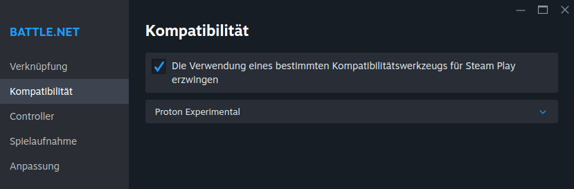

Habe es jetzt mit dem Ubisoft Launcher so gemacht wie du beschrieben hast aber er startet die exe nicht.
Musst in Steam in den Einstellungen für das "Spiel" noch explizit den Haken für die Kompatiblität setzen und eine Proton-Version auswählen.
Default führt Steam nämlich ein steam-fremdes Spiel nativ auf dem System aus, was im Falle einer Windows-Anwendung halt nicht funktioniert. Daher muss man Steam bei steam-fremden Spielen explizit sagen, es soll Proton nutzen.

Habe ich genau so gemacht. Habe es mit Proton-GE und Experimental probiert. Geht nicht. Hat es was damit zu tun das ich Steam Native nutze?

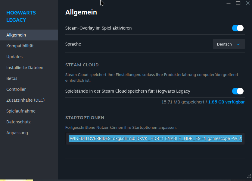

Wie sieht es eigentlich mit HDR in Games aus? Funktioniert das bei euch? In Cyberpunk über Heroic funktioniert HDR tadellos. Nur bei Steam bekomme ich es nicht ans laufen. Entweder ist es gesperrt, oder die Farben sind blass und milchig.
Bei Steam geht's auch mit ein paar Kniffen, warum das bei Steam sein muss und heroic nicht so weiß ich leider auch nicht.
Ich schreibe hier was ich benutze, wenn ich Feierabend habe und Zugriff auf meinen Desktop.
Reaktionen: Thunder1982
Das wäre nice. Habe schon gefühlt sämtliche Optionen durchprobiert.
Code:
DXVK_HDR=1 ENABLE_HDR_ESI=1 gamescope -W 2560 -H 1440 -f -r 240 --hdr-enabled --hdr-debug-force-output --force-grab-cursor -- env MANGOHUD=1 gamemoderun %command%
(Edit:ach so, selbstverständlich musst du bei gamescope Option -W und -H entsprechend deine Auflösung eintragen :-) )
(Edit: --force-grab-cursor ist auch nicht immer nötig, hilft aber bei Spielen, wo ggf. der Cursor aus dem Rahmen laufen kann und somit das Spiel nicht mehr bedient wird, das Problem ist damit weg.)
Das MAGOHUD=1 kannste auch weglassen, das ist ja nur das Overlay für fps und sonstige Daten.
Das ist natürlich dann für
die Startoptionen da. (WINEDLLOVERRIDES=dxgi.dll=n,b ist nur für optiscaler, wenn man den reinkopiert und ggf FSR4 nutzen will, hat nichts mit HDR zu tun)
Gamescope wird benutzt, da es das HDR weiterleitet an den Desktop. Gamescope kennst du schon? das hat auch ein paar Nützliche Tastenkürzel zur Bedienung, kannste per gamescope --help nachsehen.
ich nutze oft [Meta]+[F] um in den Fenstermodus zu kommen und die größe dann zu verschieben, wird dann automatisch passend skaliert. Standard dürfte einfach Vollbild sein.
Das hier nur falls du Ruckler nach einer gewissen Zeit bekommst:
Mir ist mit gamescope + irgendwas das dem stört nen Bug untergekommen, das hat ne ganze weile gedauert bis ich gechekt habe wovon das überhaupt kommt. nach etwa 2 Stunden bei mir jedenfalls generiert gamescope bei jeder Tasteneingabe ob nun Tastatur oder Maustaste Ruckler. Controllereingabe ist seltsamerweise Ruckelfrei, aber man muss das ja nicht verstehen :-) . Das ist auf jeden fall schon mehrmals gemeldet worden, irgendwas beißt sich da jedenfalls und man bekommt das Problem weg falls man das Problem bekommt per LD_PRELOAD=""
Also wenn man das braucht die gesamtzeile:
Code:
LD_PRELOAD="" DXVK_HDR=1 ENABLE_HDR_ESI=1 gamescope -W 2560 -H 1440 -f -r 240 --hdr-enabled --hdr-debug-force-output --force-grab-cursor -- env MANGOHUD=1 gamemoderun %command%
mag auch sein, das du davon noch was weglassen kannst :D allzuviel habe ich zwischendurch nicht mehr damit rumgetestet.

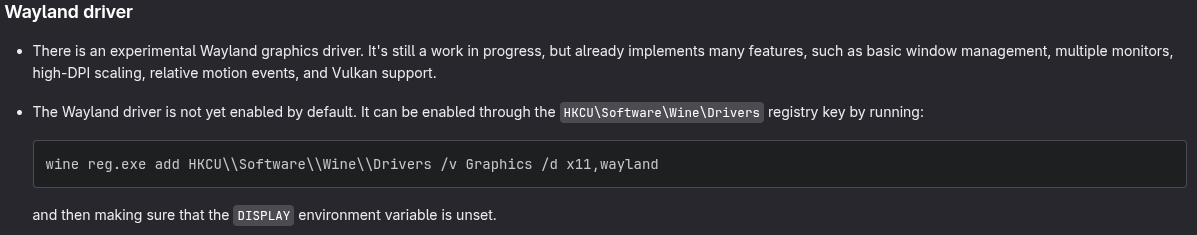

gerade nochmal etwas über Wine gelesen:
Was bedeutet denn "making sure that the DISPLAY environment variable is unset."?
DISPLAY=""
sollte reichen, oder einfach per
echo $DISPLAY nachsehen

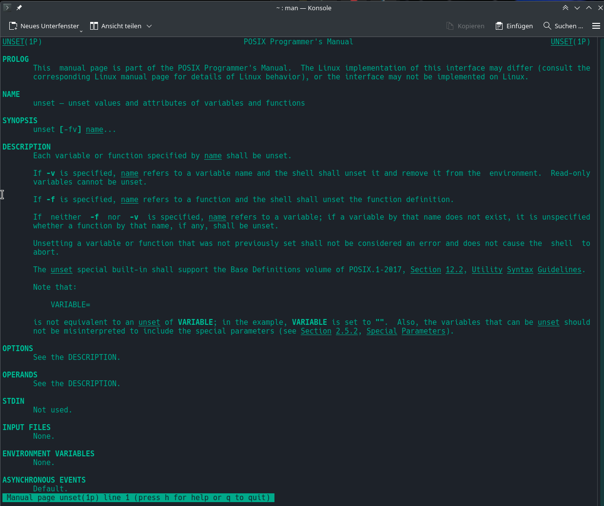

edit:
es gibt auch unset als konsolenbefehl, ob das wohl das richtige wäre? Aber ich vermute schon, das auf "" setzen sollte reichen.
das wäre wohl genau das richtige.
Edit:
da steht sogar, das
DISPLAY=""
nicht reicht.
