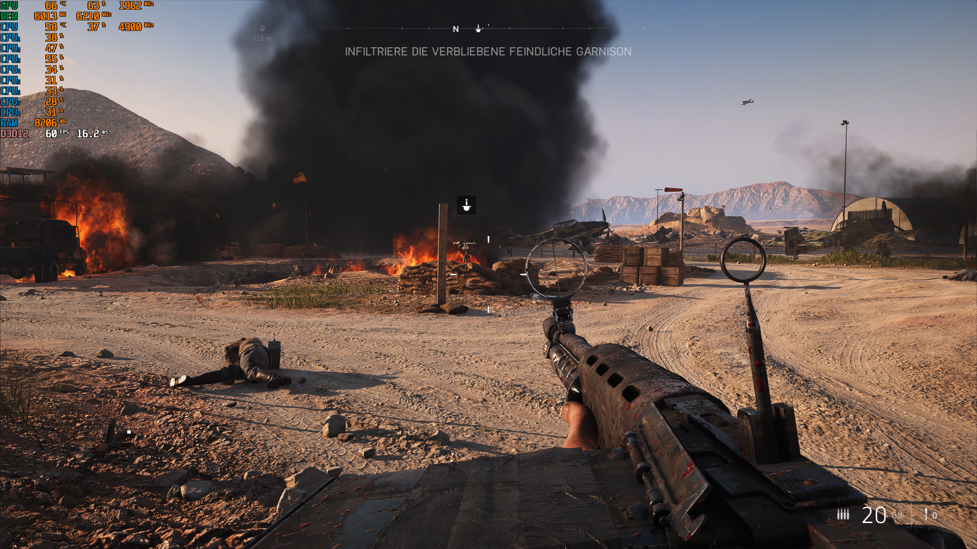

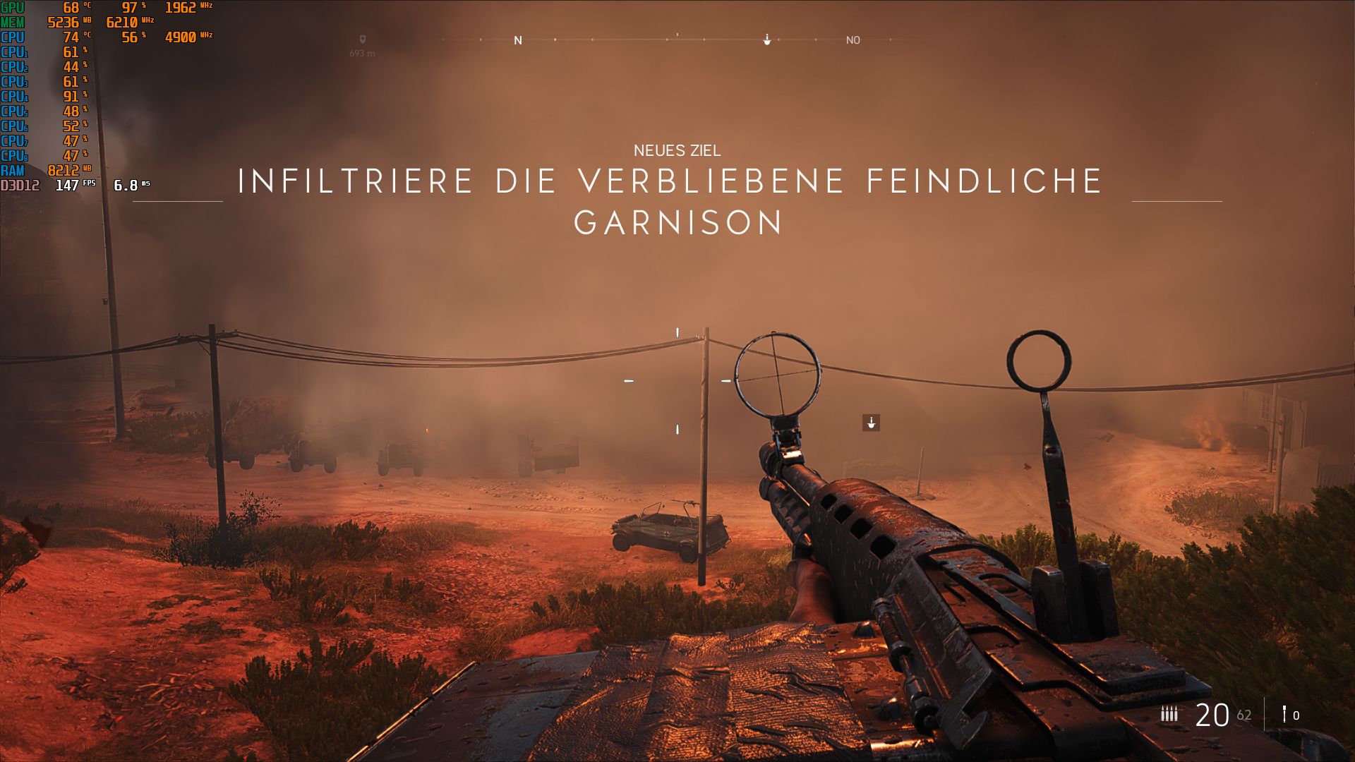

Hier geht es um den 9900K gilt aber sicherlich auch für den 9700K. wobei der 9700K sicherlich ein wenig besser in den Temps abschneiden wird. Alle dort haben meiner Meinung nach bis dato die Rechnung ohne den Sommer gemacht. Von Wakü bis Towerkühler alles dabei.

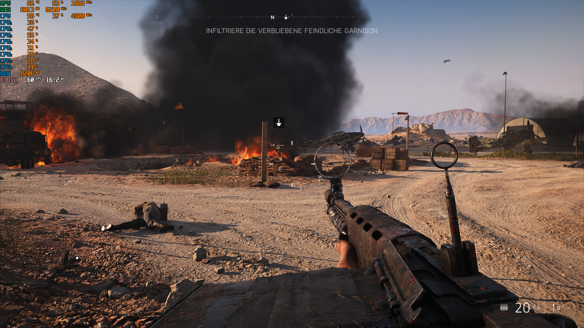

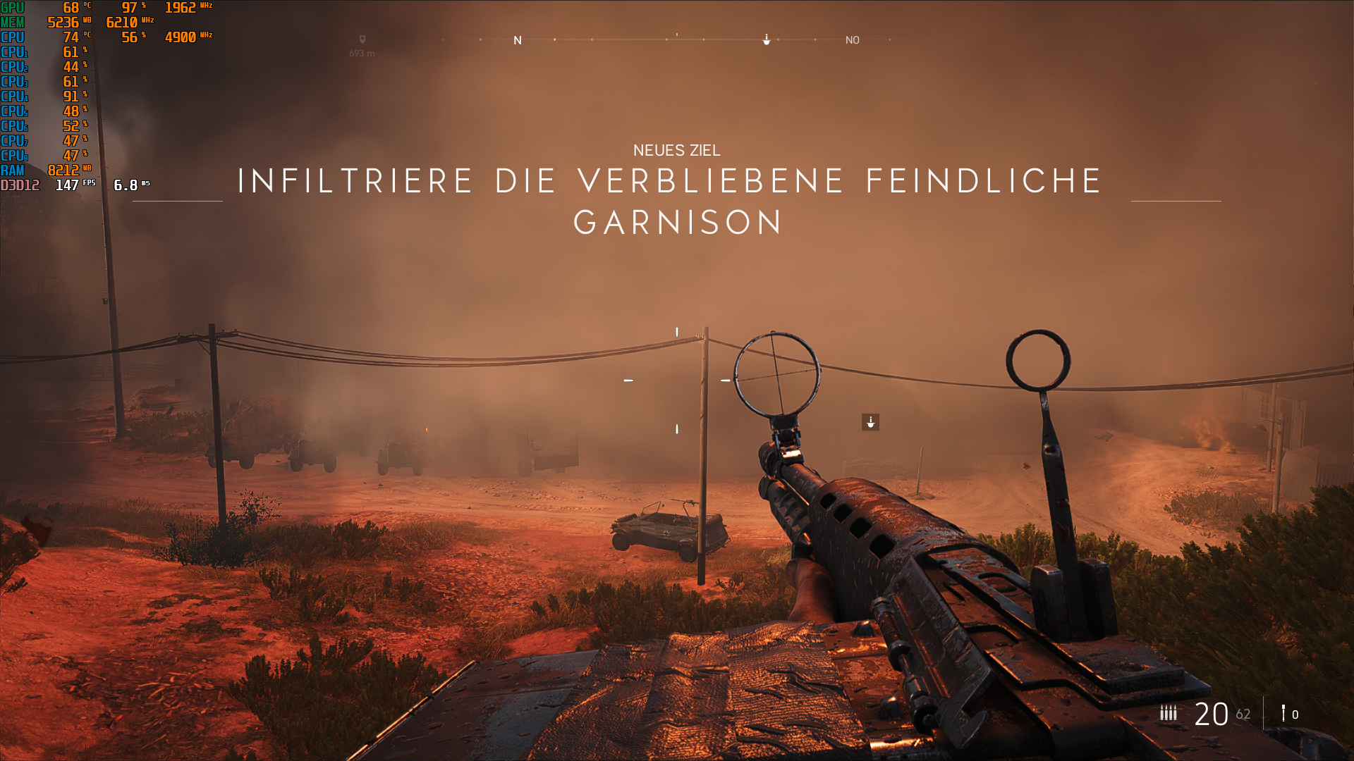

Habe mal 40min Battlefield 5 gespielt (FullHD, Ultra)
System:
MSI MAG Z390 TOMAHAWK Intel Z390
16GB G.Skill RipJaws V schwarz DDR4-3200 CL14-18-18-38
Intel Core i7 9700K 8x 4.90GHz
Zotac GTX 1080ti AMP Extreme Core Edition (+600MHz Ram)
beQuiet Silent Loop 240mm
Die Leistungsaufnahme des kompletten Systems (vsync off) ca. 440 Watt

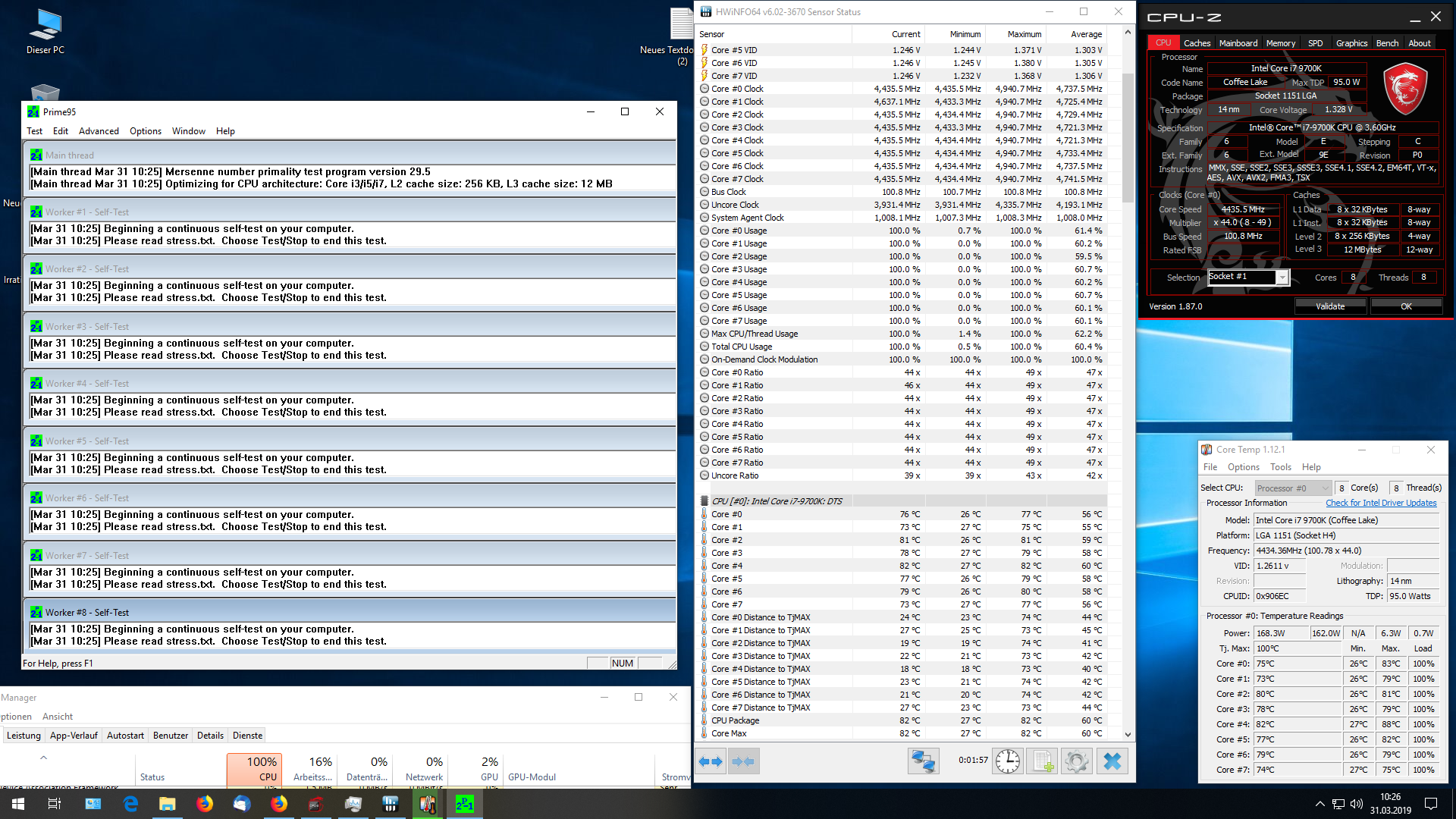

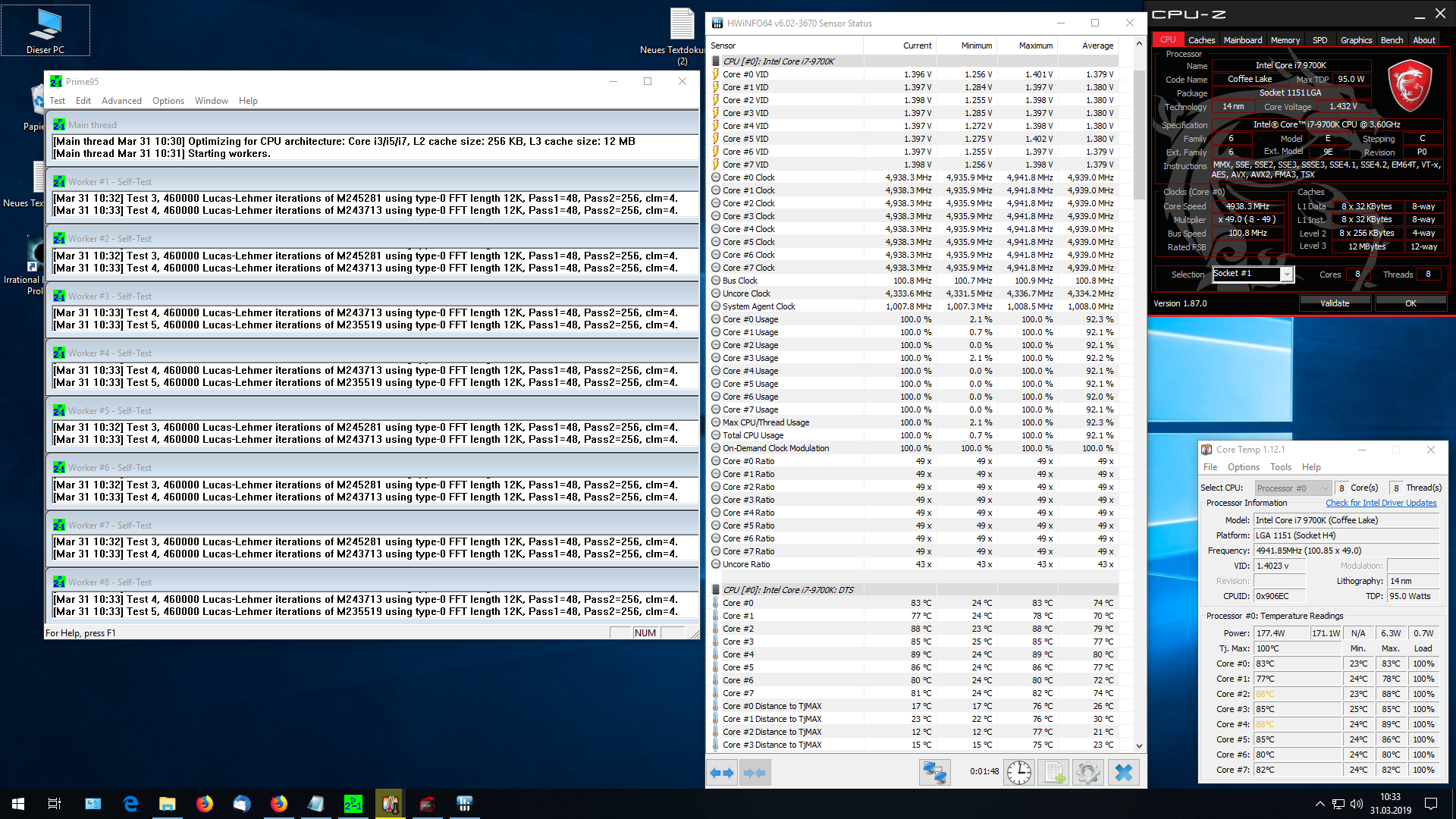

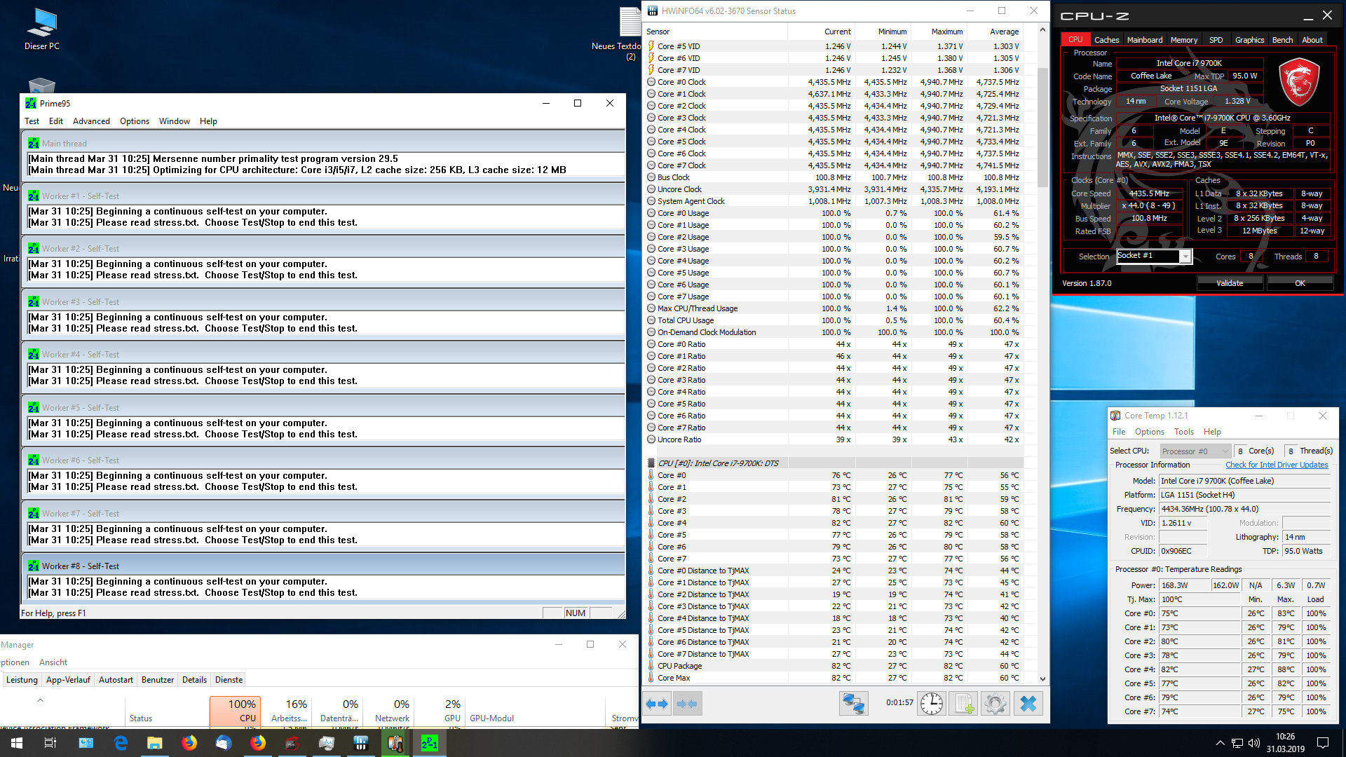

In Spielen läuft der Prozessor bei mir immer 4,9GHz. Nur in Prime geht er in die Knie und taktet runter (AVX on)
Die Leistungsaufnahme des kompletten Systems (Prime95) - 255 Watt, im Idle ca.50 Watt
also ingame taktet meiner den avx takt egal welches game. auch schon splinter cell von 2003 probiert und viele andere.
Schaut so aus, ob deine VRM's in Prime in die Knie gehen. Daher Taktet deine CPU wahrscheinlich stark runter. Denke ich mal, wenn ich deine Vcore sehe.
Bild 1 AVX off - Vcore 1,432v = 4938MHz 177 Watt CPU Aufnahme (Takt bleibt stabil)
Bild 2 AVX on - Vcore 1,328v = 4435MHz 168 Watt CPU Aufnahme (Takt wird gesenkt)

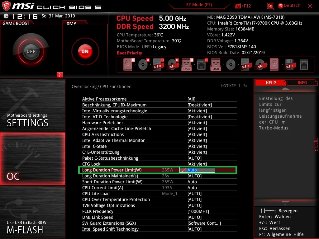

Ich glaube das hängt mit der Leistungslimitierung zusammen, ich habe im Bios die Möglichkeit den Wert bis auf 255 Watt einzustellen. Da lasse ich aber die Finger davon
Du hast die CPU im BIOS komplett entfesselt und diese darf sich jetzt genehmigen was sie will. Würde ich Persönlich nicht machen, weil sie dadurch viel zu viel verbraucht bzw mehr Leistung aufnimmt als nötig. Allein deine Vcore ist ganz schön hoch. Meine CPU läuft bei 4,8 GHz mit 1.188V Prime Stabil.
ich habe gelesen das bei dem 9700k die vcore bis1,4v unbedenkleich sein sollen. Wenn meine CPU bei weniger v auch stabil laufen sollte dann bin ich deswegen natürlich nicht knurrig
Leider ist es nicht getan das man einfach die "Vcore" einstellt, man muss die LoadLineCalibration + Offset + kein Plan einstellen .................und da habe ich leider zu wenige Kenntnisse drüber als das ich es je stabil hinbekommen würde.
Unbedenklich eventuell ja, trotzdem zu viel. Alleine die Abwärme bei 1.40V ist schon sehr hoch. Mit einer niedrigeren Spannung wird Sie auch Kühler und läuft nicht ins Temperaturlimit. Denke mal, dass sie daher runtertaktet.
Schau dir mal das Video an. Denke mal das Grundlegende einstellungen bei deinem Board auch vorhanden sind.
Reaktionen: Vollkorn
ja das ist verschieden brauche für 4,7 auch 1,3v alles andere ist nicht stabil. für 4,8 bräuchte ich schon 1,35v, 4,9 wären gar nicht möglich glaube ich bei mir
Habe die Vcore auf 1.29v gestellt und LLC auf Stufe 3.
Wenn ich Prime95+avx starte geht die Vcore auf 1.35v, die Taktfrequenz bleibt aber bei 5ghz (ca 70 Grad)
Ich werde diese Einstellungen erstmal auf Herz und Nieren testen bevor ich weitere vornehme
