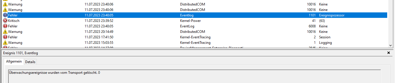

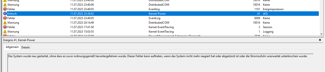

Hab mal 3 Screens angefügt, komisch ist auch immer das da steht...
Das System wurde zuvor am ‎11.‎07.‎2023 um 23:29:32 unerwartet heruntergefahren.
Beim ersten Screenshot aber erstellt wurde er da erst 23.40 Uhr
Darüber kommt dann der Kritische Kernel Power 23.39 Uhr
Der letzte Eintrag vor dem Absturz war 20.14 Uhr...

Ja, gut, was haste denn gemacht um 23:29h? 10 Minuten später haste den Rechner wieder hochgefahren?
War der im idle? Hat der volle Pulle gerechnet, irgerndwas codiert? Oder war ein Spiel an.. Du afk? Was lief da genau? War der Rechner schon selbstrtändig neu hochgefahren, haste manuell neu gestartet,...? Usw.
Das könnte brauchbar sein, um was leichter auslösbares zu finden und zeigt möglicherweise auch schon ne grobe Richtung an.
Würde ja nichts bringen, wenn einer was empfiehlt, z.b. "mach einfach im uefi 'typical current idle' statt 'low current idle' und dann warten wir 12 Monate, ob das was gebracht hat..
Nee das ist es ja ich war essen und gar nicht im Zimmer, der Rechner lief nur, es war überhaupt gar nichts an, wo ich zurück kam, dass war sogar noch einige Zeit später, stand er auf dem Anmeldebildschirm. Er startet immer nach dem Absturz direkt von alleine wieder neu.
Und das verhält sich jedesmal so in der Art?
