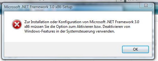

Hey,
wollt grad Net Framework 3 installen da kommt dieser Fehler

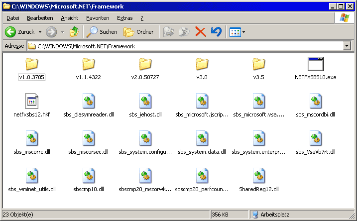

Hab bei der Installation von Version 3.5 mal in den Ordner der ausgepackten Datein geschaut und dort folgende Ordner gefunden:
dotNetFX20
dotNetFX30
dotNetFX35
dotNetMSP
Hab mal in einem frisch installiertem Windows XP auf dem es noch kein .NET Framework gab die Version 3.5 (link bei CB - 197,1 MB) installiert und danach diesen Ordner gefunden.
Es werden also alle älteren Versionen mit dieser Version 3.5 mit installiert.
PS.: Hab leider im editieren Dialog keine Möglichkeit gefunden noch eine Grafik anzuhängen.
PS2.: Edit: Jetzt hab ichs gefunden, im erweiterten Bearbeiten gibt es die Möglichkeit.
