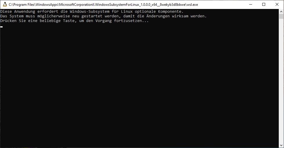

Meine Frage #63 ist wohl leider etwas untergegangen, aber ich frage mich das schon sehr lange und würde mich hier über mehr Klarheit freuen :)
Nachtrag: Ich habe jetzt mal WSL über die Windows Features deinstalliert und nach dem Neustart WSL über den Store installiert. Anschließend öffnet sich folgendes Fenster aber es passiert dort nichts! Auf das Drücken einer beliebigen Taste reagiert das Fenster nicht und auch nach einem Neustart funktioniert WSL jetzt auch nicht mehr.
Als ich würde wirklich gerne wissen, was das ganze soll und warum man das nicht über die Windows Features und anschließenden Windows Updates belassen hat! Nach Version 1.0 fühlt sich das wirklich nicht an...

ALso zumindest bei ubuntu steht dabei, dass WSL unter den Windows Features aktiviert werden muss.
Über die Systemsteuerung aktivierst du WSL lediglich. Über den Store beziehst du dir die gewünschte Distro, die dann darin ausgeführt wird. Und nein, die Distro wird nicht aktuell gehalten, das musst du alles manuell machen. WSL 1 kam hingegen auch nur mit bash on Ubuntu on Windows, da hattest du noch nicht die Auswahl wie jetzt mit CentOS, Ubuntu, Debian, SUSE, Alpine uvm.
Über die Systemsteuerung kannst du auch Hyper-V aktivieren. Um dann Ubuntu, Arch, Fedora o.ä. laufen zu lassen, musst du dir trotzdem die ISO ziehen und in einer VM installieren.
Reaktionen: cbmik
Okay dann ist die WSL App im Store, die ja das eigentliche Thema hier ist, also komplett überflüssig. Punkt.
Okay, Spaß beiseite. Soweit ich das jetzt verstanden habe, wird WSL als Windows Komponente tatsächlich hauptsächlich nur dann aktualisiert, wenn man eine neue Windows Version installiert (Ein manuelles updaten ist wohl aber auch möglich). Aber ich meinte auch mal Windows Updates zum WSL gesehen zu haben. Auf jeden Fall scheint die App Variante entsprechend schneller Updates zu bekommen, soll also die empfohlene Variante werden! Also muss ich auf jeden Fall zuerst die Windows Komponente aktivieren um dann mit der Store App eine aktuellere Version zu bekommen? Das verwirrende ist, das es sich auf vielen Seiten zur WSL Store App so liest, als würde das Subsystem allein durch die App aktiviert. Also würde ja dann das separate aktivieren über die Systemsteuerung dann nicht mehr erforderlich sein...
@Yuuri Als ich meine Versuche mit Docker in WSL2 gemacht habe, musste ich zum Beispiel Docker Desktop nutzen, weil Docker nativ im WSL-Ubuntu zu installieren bzw. zu nutzen am Ende nicht funktioniert hat. Es war mir vor ein paar Wochen auf jeden Fall nicht möglich, dann ein Docker-Image anzulegen bzw. zu starten. Das ging dann erst mit Docker Desktop und der dort aktivierten WSL-Integration. Ich kann dir aber auch nicht mehr genau sagen, was das Problem war. Bei der Suche nach dem Fehler waren allerdings alle Lösungsvorschläge, Docker Desktop zu nutzen.
