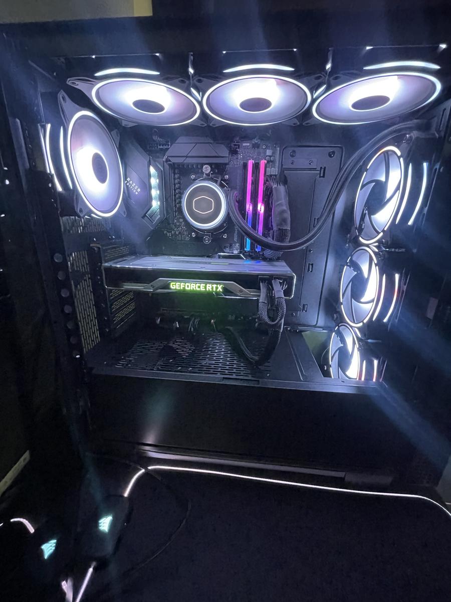

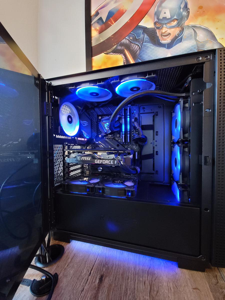

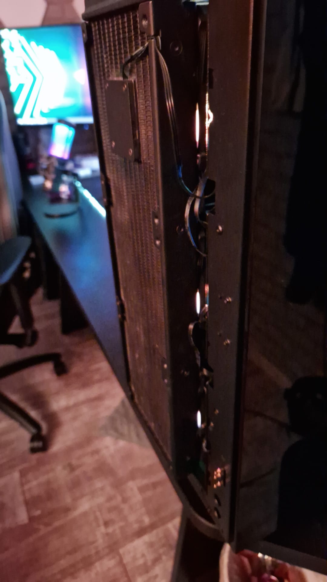

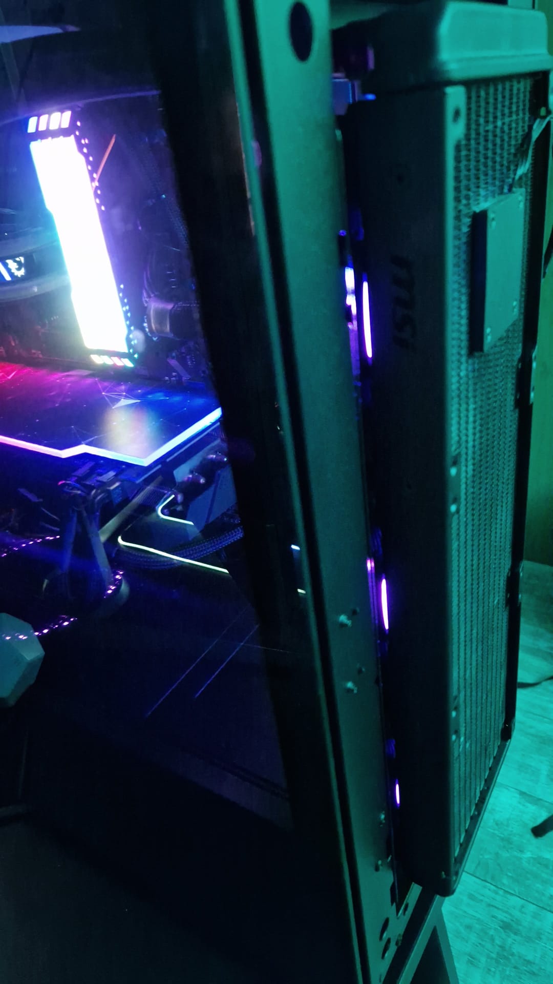

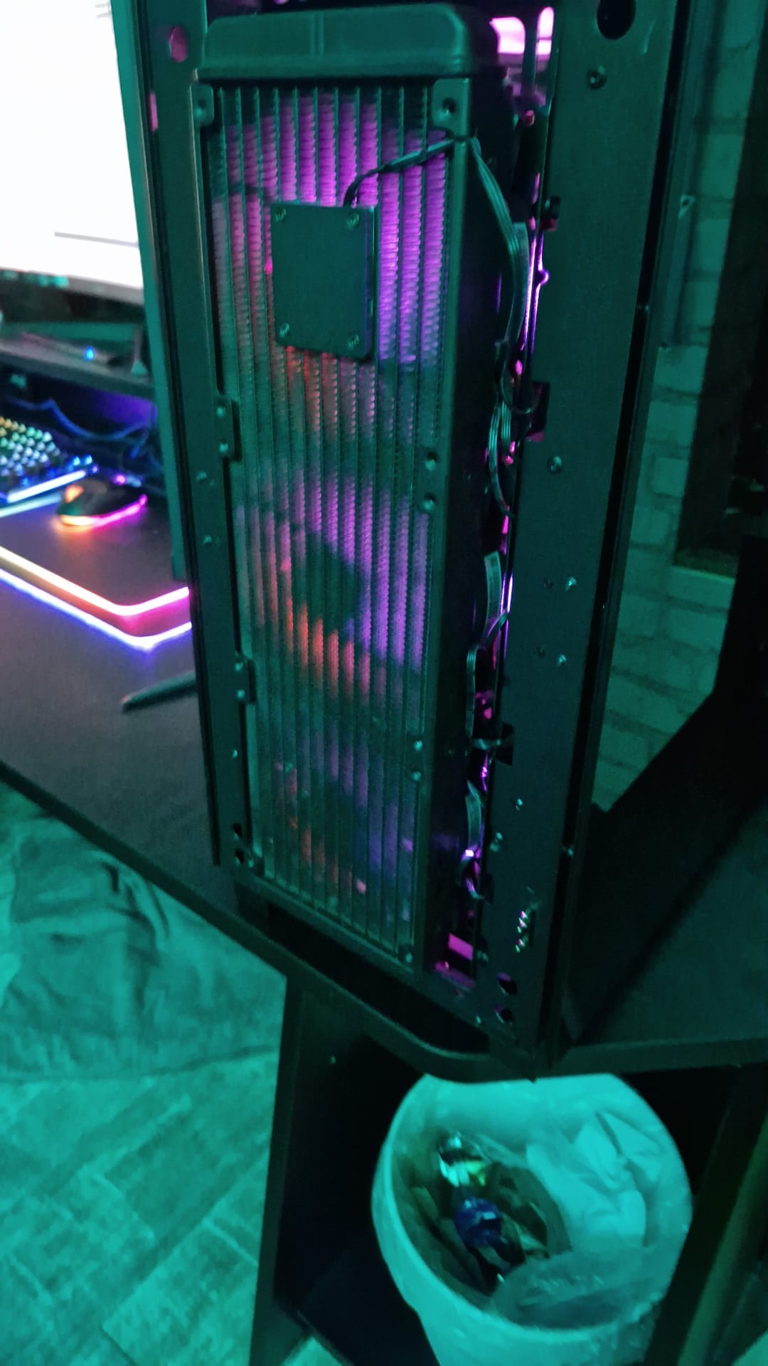

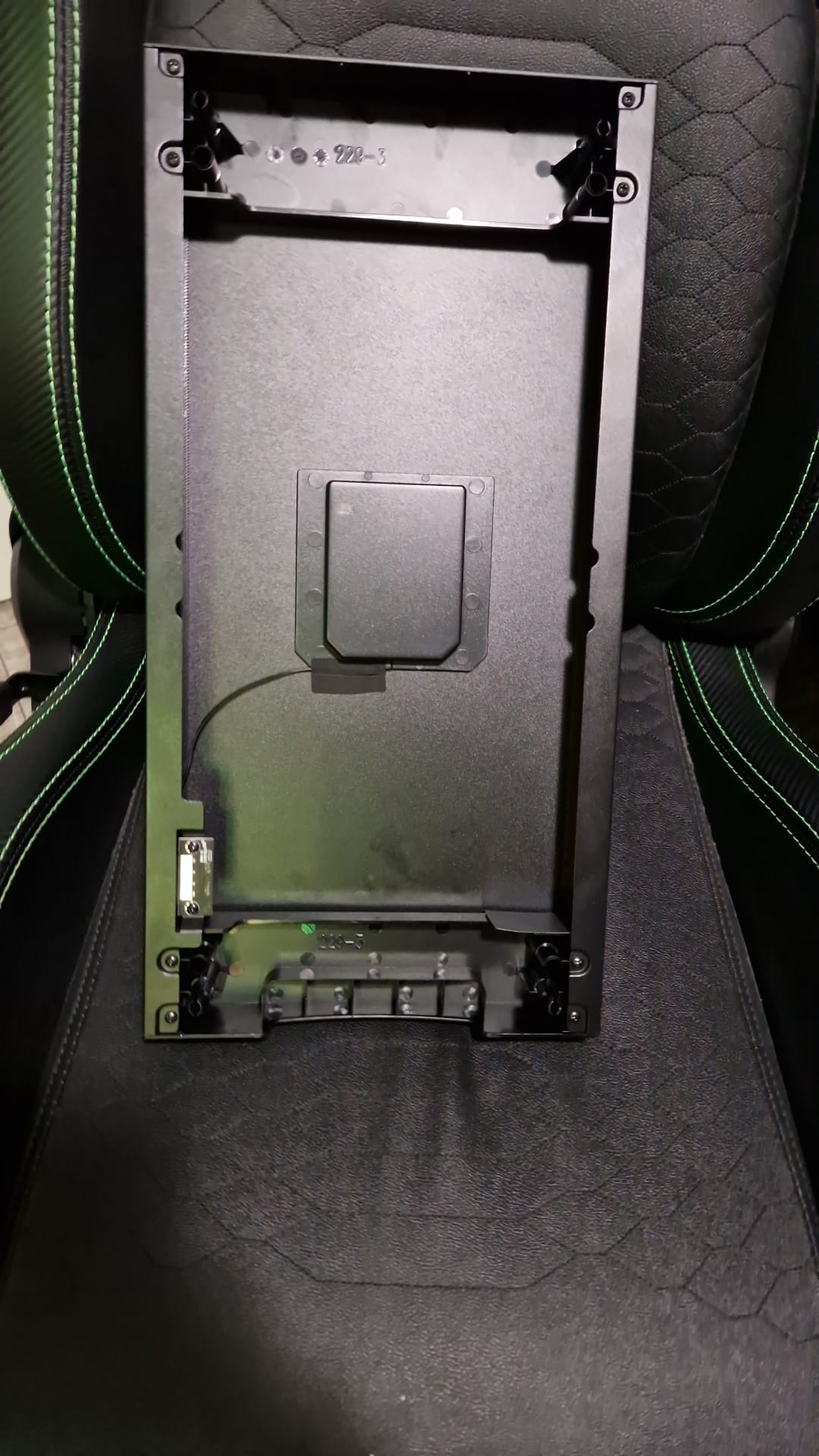

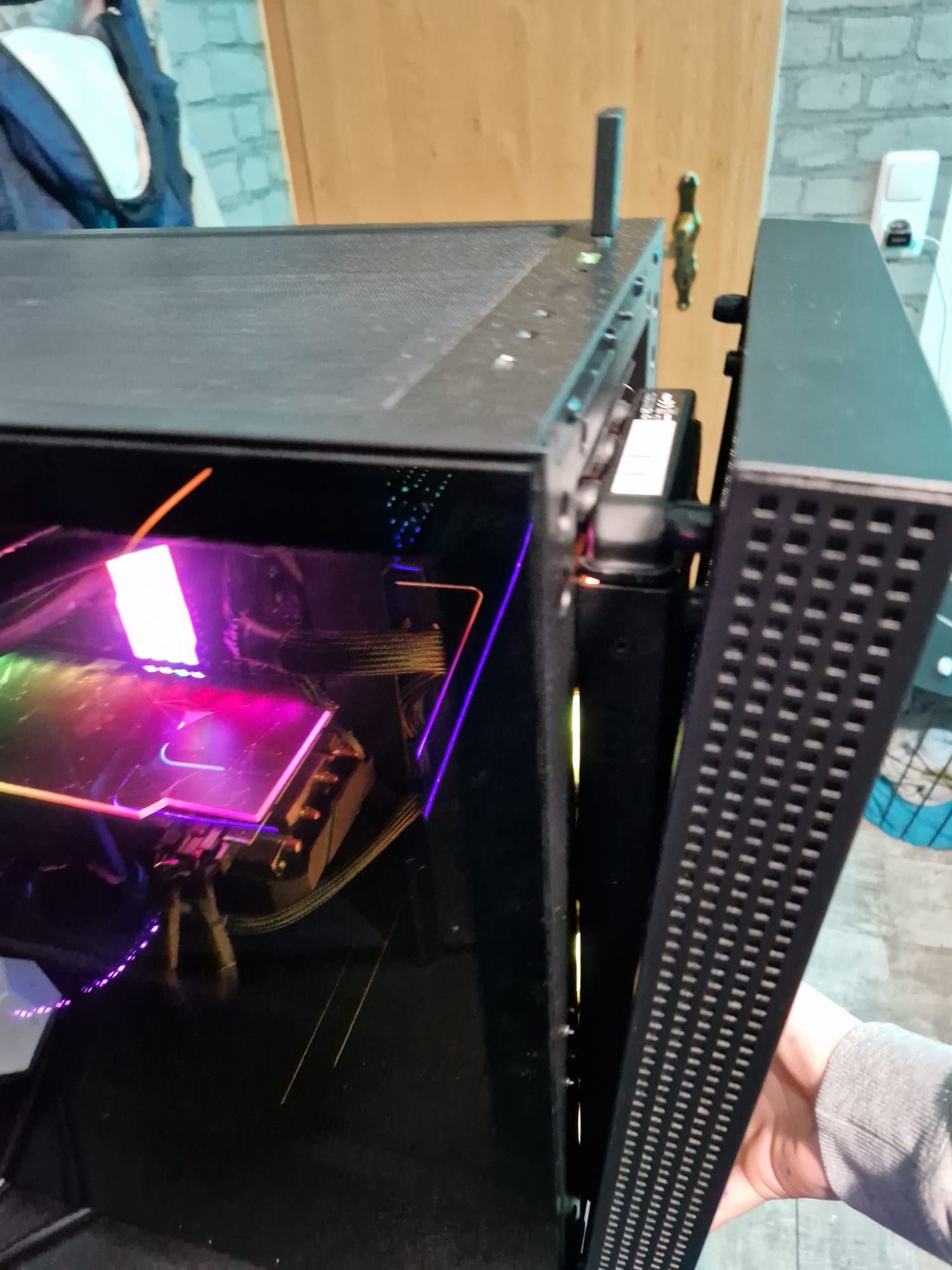

Ich checks jetzt garnicht mehr... Auf der sind mit dem Gehäuse mega viele Wasserkühlungen die teilweise genauso groß sind wie meine jetztige???? Hier nochmal die Seite mit dem Gehäuse: https://pcpartpicker.com/builds/#e=3246

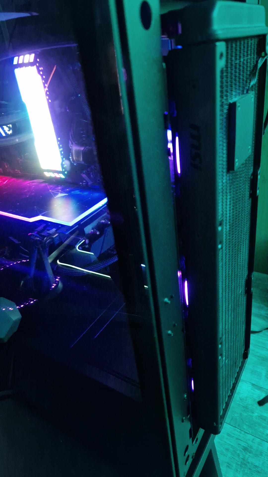

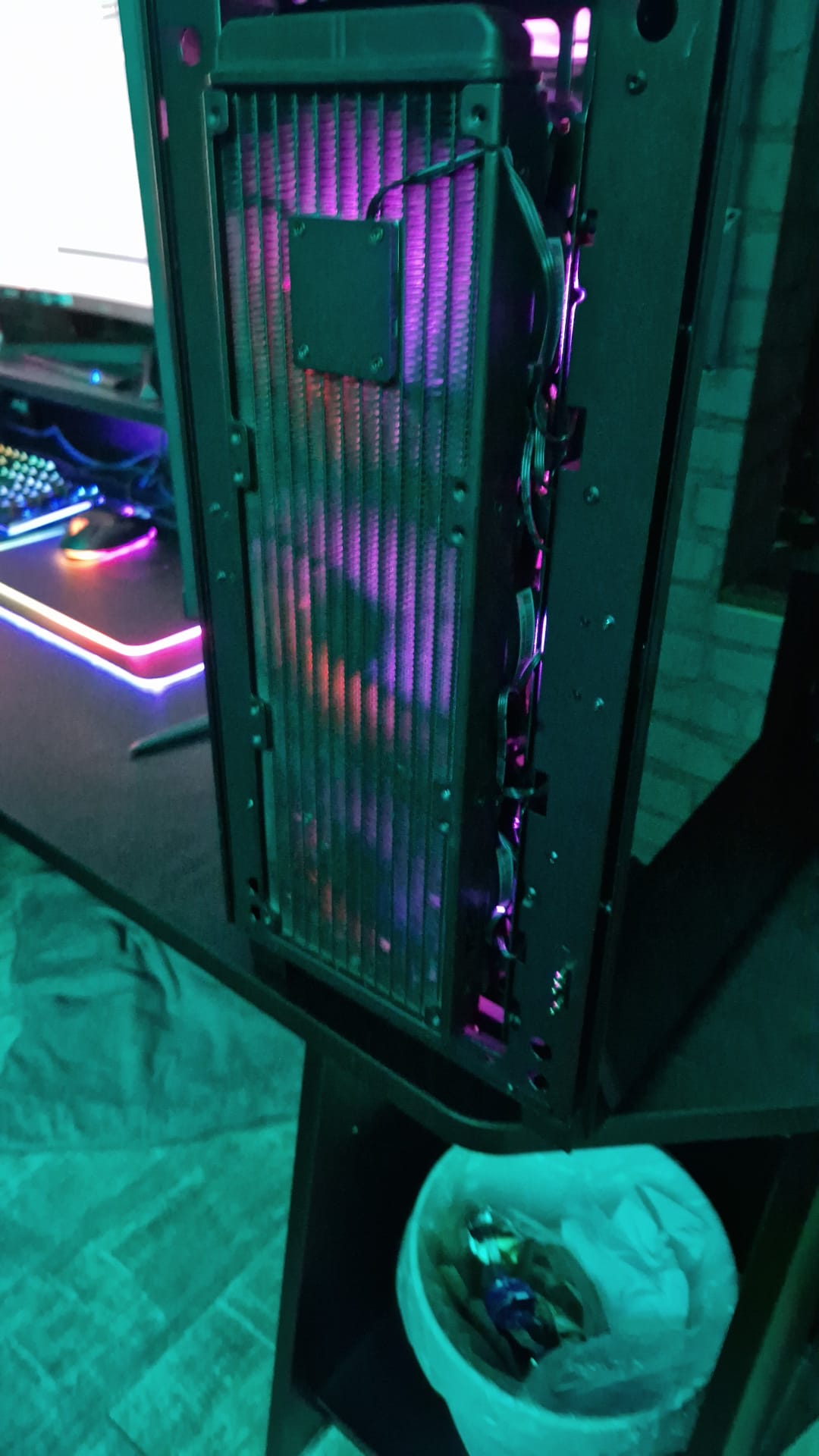

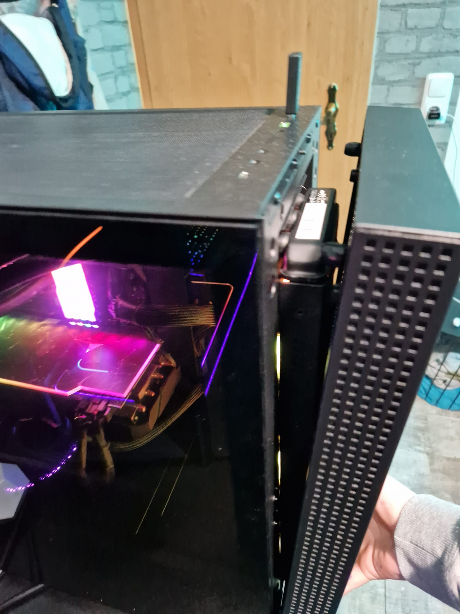

Ich werde ein Bild senden wie es aussieht wenn ich versuche die Frontplate drauf zu machen.
Hier einmal die bilder:

Jo, der Radiator soll vermutlich auch auf die Innenseite - vergleiche mal die Bilder mit dem Link von dem Partpicker dingens
Also wenn ich mir das so anschaue dann gehört der Radiator mit den Lüftern ins Gehäuse hinein.
So wie du ihn montieren willst kann er ja keine Luft ziehen bei der geschlossenen Front.
Da wird dann deine CPU immer gedrosselt weil sie zu warm wird.
Das Gehäuse hat ja nur seitlich die Löcher für Lufteinlass somit muss der gesamte Radiator samt Lüftern ins Gehäuse wandern. Lüfter an den Radiator schrauben auf die innen Seite ihn dann ins Gehäuse setzen und von vorne den Radiator ans Gehäuse schrauben.
Auf dem Bild kann man es auch sehr gut erkennen.
Und das steht dazu in der Installationsanleitung von deinem Gehäuse.

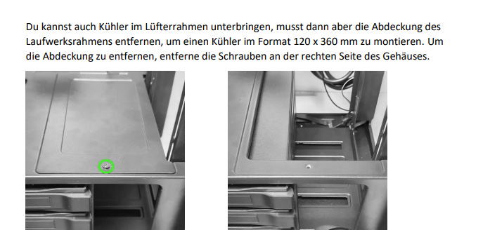

Oder du drehst den Lüfter Rahmen der in der Front verbaut ist dann kannst du es eventuell auch ohne Abbau der Abdeckung schaffen.
So wie hier auf dem Bild.
