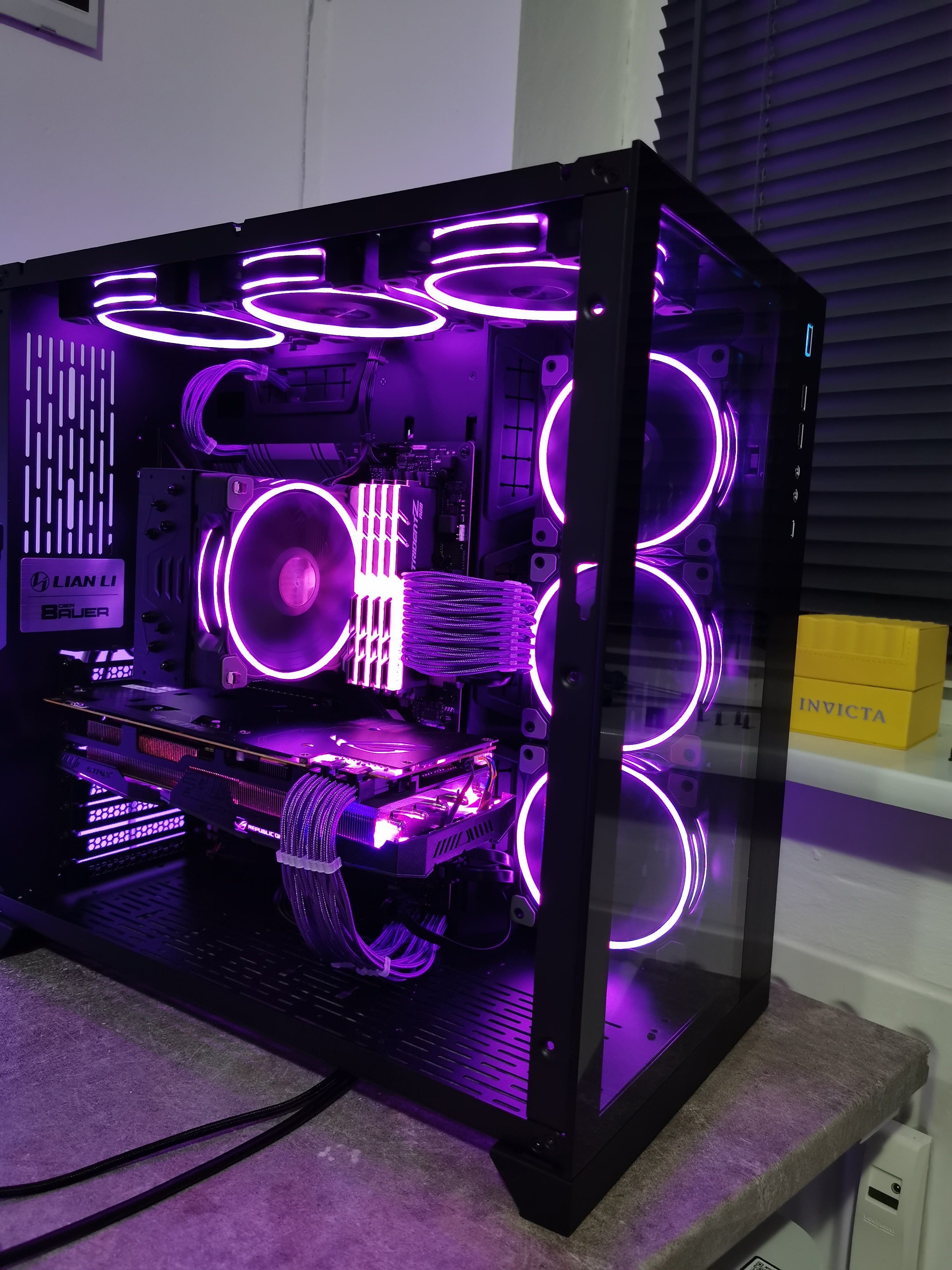

Also ich kann nur sagen, die Wing Boost 3 machen ihren Job in meinem O11 Dynamic sehr gut. 1x CPU > 3x im Deckel und 3x Seite...der Boden ist frei.
Hatte anfänglich Probleme wegen der Lüfterkurve, konnte ich aber sauber einstellen.

Vielen Dank schonmal für eure Berichte.
@Captain Flint
Hast du garkeine "Intake"-Lüfter verbaut?
@Hi Im Fabz , nein. Drücken alle raus ;)
EDIT: Ach ja, alle Staubfilter ausgebaut > kann eh kein Fussel gegen die Lüfter ankämpfen :)
