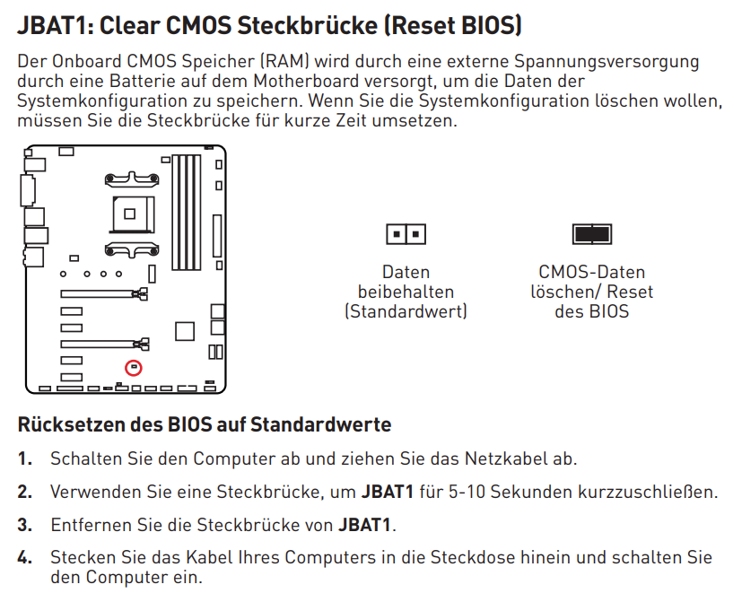

CMOS Reset
Puffer Batterie für 10Min entfernt.

Wie soll ich den Gameboost / XMP deaktivieren wenn ich kein Bild habe?... Clear Cmos habe ich schon durchgeführt.. steht doch ganz oben.
Dann offensichtlich nicht richtig.
  • Netzteil ausschalten oder Stecker ziehen
  • Pufferbatterie entfernen
  • Jumper setzen
  • 10 sek den Startknopf drücken
  • Jumper rausnehmen
  • Batterie wieder einsetzen
  • Netzteil anschalten/einstecken
  • Rechner starten

Habs als erstes so wie im Handbuch beschrieben und dann deine variante.
Okay, bis auf des mit dem 10 Sek. Startknopf hatte ich alles gleich.
