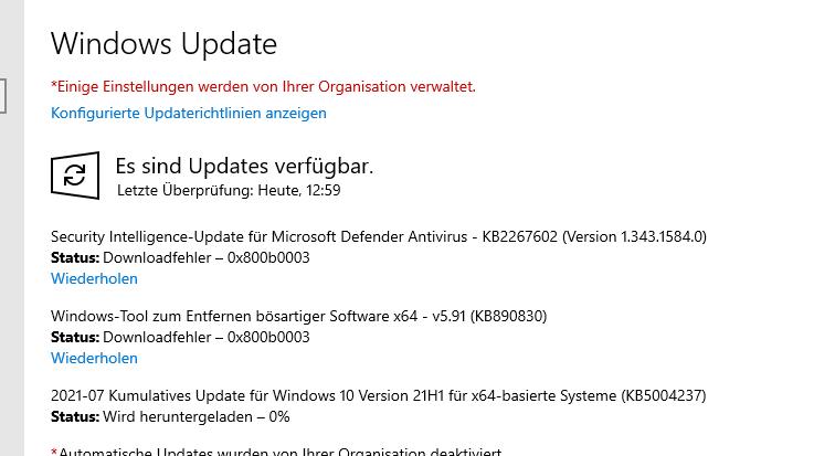

2.Wenn ich dieses Update suche und manuell installieren will, bekomme ich ich Meldung von Windows, dass es für mein System nicht geeignet ist.
Dann kann ich keine Updates mehr durchführen, nachdem Windows die Datei runtergeladen hat, kommst sofort die Meldung, dass ein Fehler beim Downloaden aufgetaucht ist.

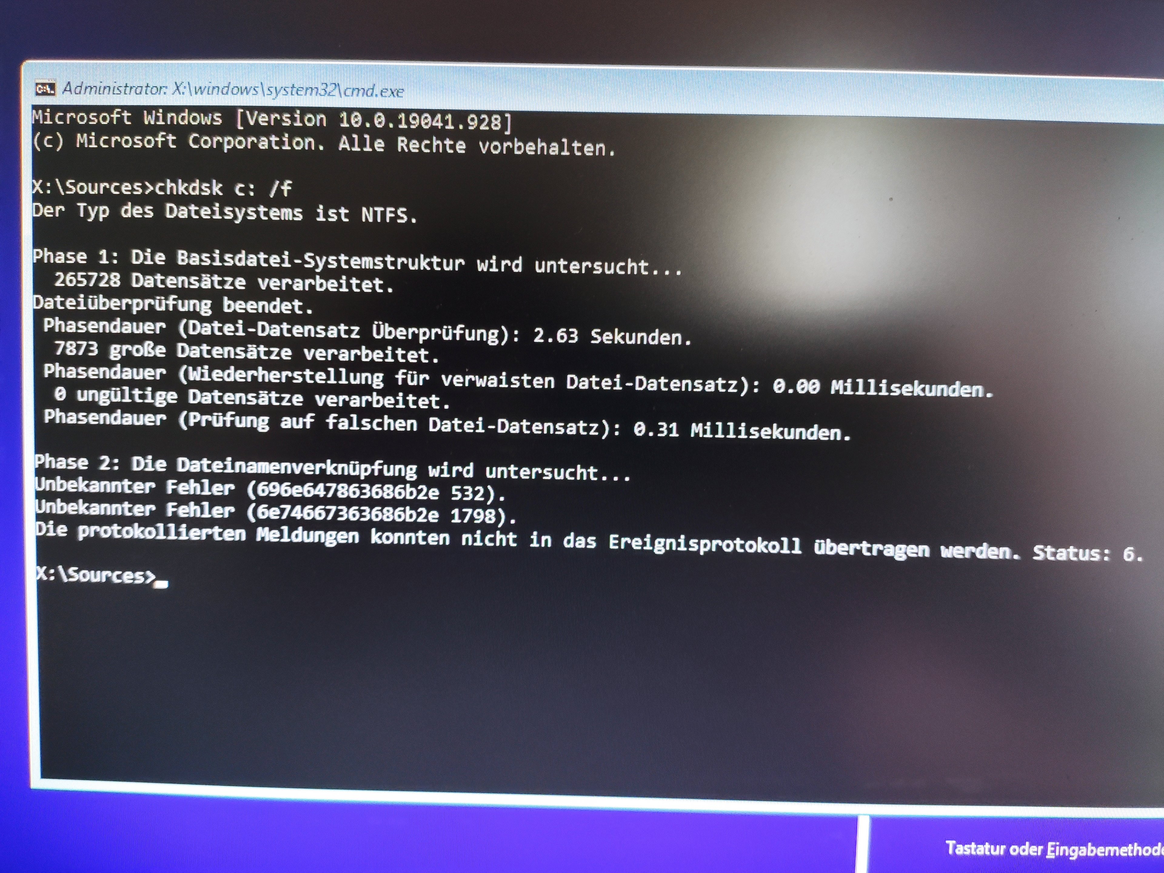

Habe zum Testen Chkdsk durchgeführt
Hier sieht man diverse Fehler mit den ich aber als Leihe nichts anfangen kann.

Starte die Eingabeaufforderung mit Administratorrechten und gib "chkdsk c: /F" ein. Anschließend startest du Windows neu. Falls Windows während des nächsten Neustarts keinen Dateisystemcheck/-reparatur durchführt, bootest du von einem Windows-10-Installationsmedium (USB-Stick, DVD), drückst [Shift]+[F10] und startest von da aus "chkdsk x: /f", wobei das x für den Laufwerksbuchstaben deiner Windows-Installation auf der SSD steht. Den Buchstaben bekommst du entweder durch probieren per "dir x:" heraus, oder du startest "diskpart" und gibst "list volume" ein (diskpart verläßt du anschl. mit "exit") -> da solltest du die Partition mit Buchstaben deiner Windows-Installation erkennen können.

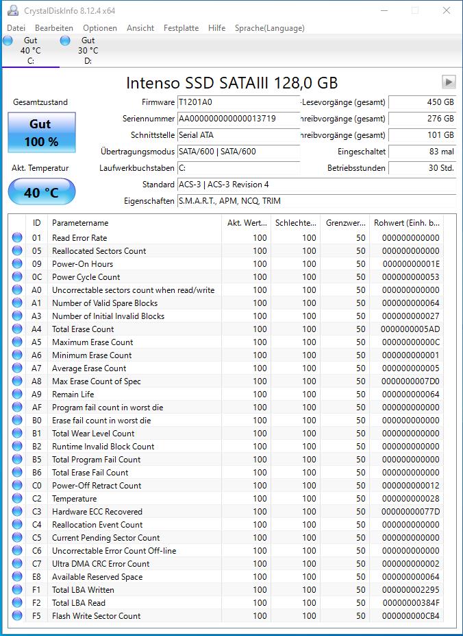

Stell mal noch einen Screenshot von Crystal Diskinfo mit hier ein.
Hey,
hier das Bild von Crystal
Bei Chkdsk bekomme ich während der Überprüfung diese Fehlermeldungen.
Die SMART-Werte sind weitgehend unauffällig (C7: wahrsch. ältere Fehler, da normalisierter Wert wieder auf 100 - ggf. mal SATA-Kabel tauschen; C3: kann ev. auf Probleme hindeuten). Ich würde eine Datensicherung der SSD machen, danach mit diskpart -> clean die SSD säubern und Windows neu darauf installieren. Es kann aber gut sein, daß diese Low-Budget-SSD einfach defekt ist - also diese immer schön im Auge behalten und regelmäßig Daten sichern! Ev. kannst du aber auch das System auf deine EVO installieren und diese Intenso einfach weglassen. In solche Billigheimer habe ich nicht viel Vertrauen und würde diesen keine wichtigen Daten anvertrauen oder ein System damit betreiben, auf welches ich angewiesen bin.
