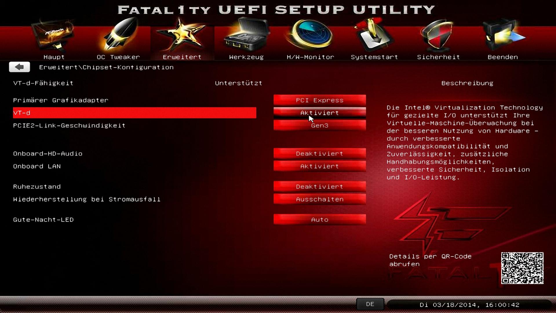

Deine Aussage ist nicht ganz korrekt, ich selber habe das Fatal1ty B85 Killer und da wird die Option
Intel® Virtualization Technology for Directed I/O (VT-d) auch unterstützt.
Die Funktion ist also auch mit einem B85 Board möglich.
Siehe hier:
mfg Zotac2012
