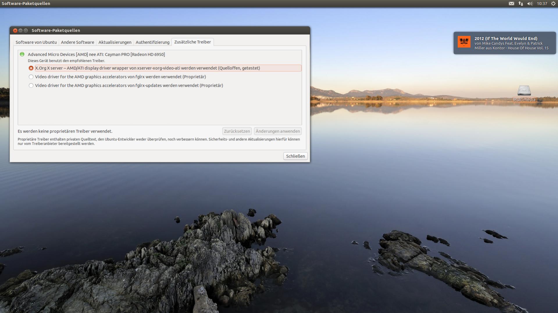

ich habe Ubuntu 12.10 und eine AMD HD 6950 mit 1GB
Welchen Treiber soll ich installieren?
Bitte nur wenn ihr euch sicher seit oder es selber mit 12.10 und der Radeon 6er Reihe gemacht habt.
Will nichts falsch machen.

Ich nutze den proprietären Treiber, klappt bei mir super mit einer E450 APU unter 12.10 und mit einem A6 3500 unter 12.04. Ist bei mir in beiden Fällen deutlich schneller.
Ich nutze auch die proprietären Treiber. Die Grafikleistung und Stromsparfunktionen sind besser, als bei den OS.
Proprietär = Von AMD
Quelloffen = von der Community
Wenn du zocken willst dann nimm den proprietären. Der 3. Treiber auf deinem Screenshot ist der aktuellste in deinen Paketquellen. Würde mich jedoch erkundigen ob es evtl. Bugs gibt. Willst du sicher gehen dann nimm den Mittleren.
Wenn du Proprietär Treiber nutzen möchtest ist es bei neuem Karten ab 5000er erforderlich den Treiber AMD Catalyst™ 12.11 Beta(Aufwärts) Driver zu nutzen!
Anleitung
Treiber Installieren auf neuen System.
Code:
http://www.ubuntu-forum.de/post/349831/amd-grafik-treiber-richtig-installieren-auf-ein-neues-system-ubuntu-12-10-sauber-installieren.html#post349831
Code:
http://wiki.cchtml.com/index.php/Ubuntu_Quantal_Installation_Guide
Du musst den fglrx nehmen.

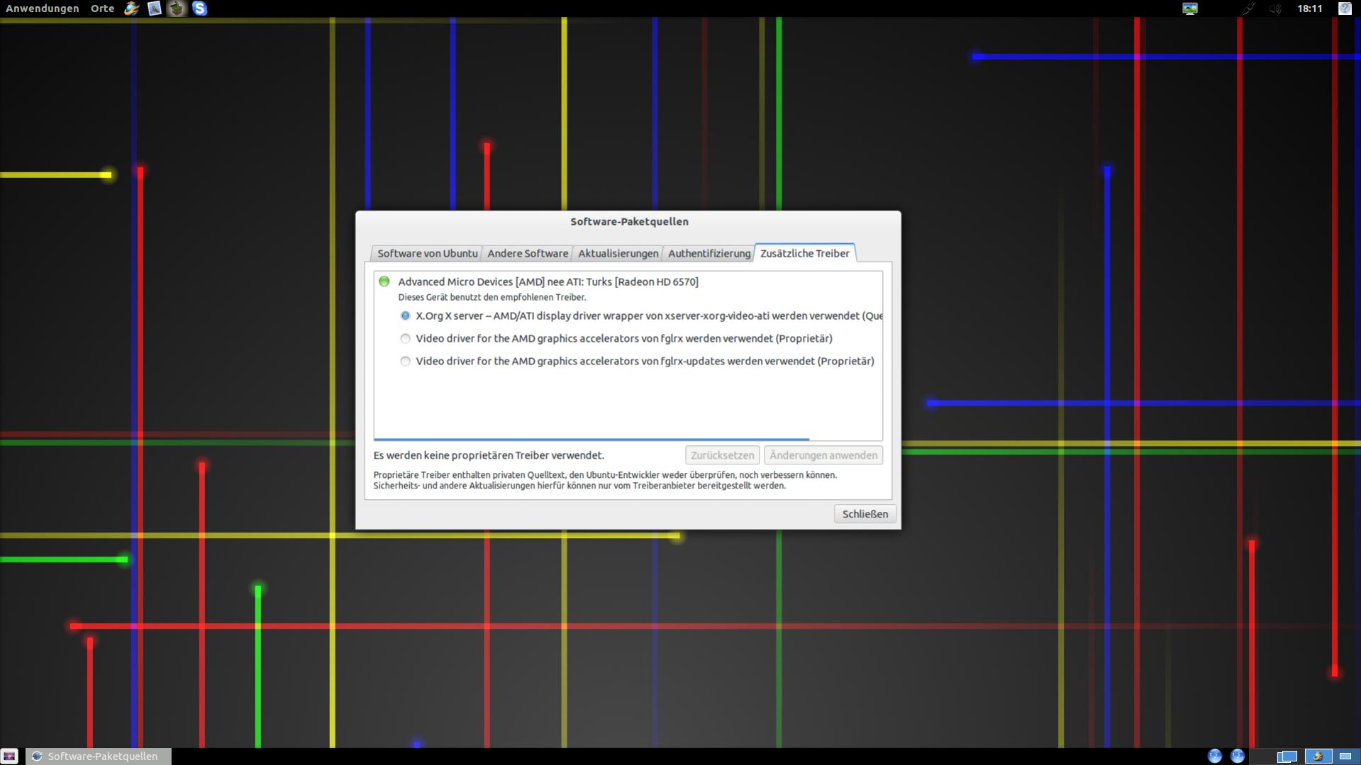

Ich hab ne hd 6570 und nutze den freien Treiber (wenn ich mich nicht irre hast du den schon drinne?)
Ich kann einigermaßen flüssig minecraft spielen und habe schon gut mit compiz gespielt... (unity ist rausgeflogen...)

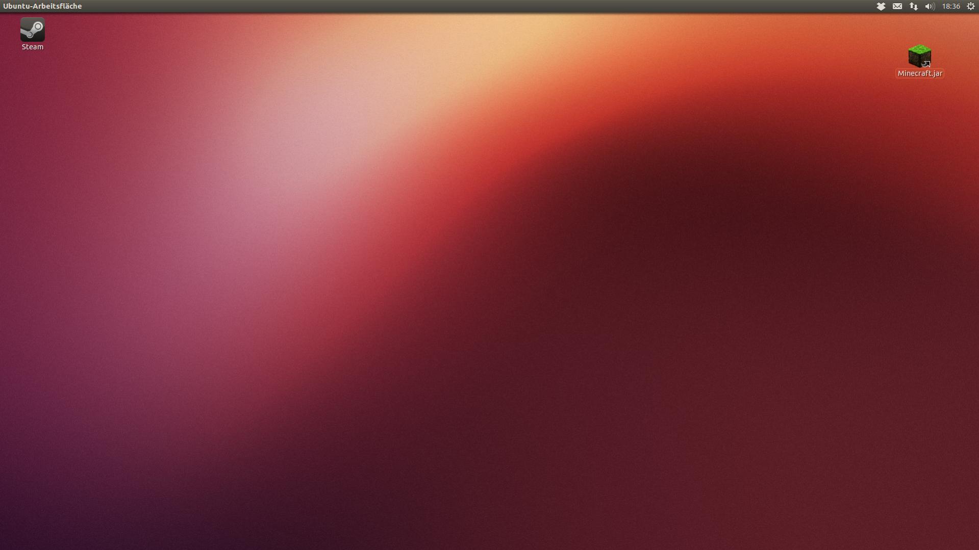

Aber wie deaktiviere ich das unten rechts?
  • Bildschirmfoto vom 2012-11-13 18:36:51.jpg
Was meinst du mit unten rechts? Ich sehe da nichts.
AMD Logo unten rechts Entfernen.
Er meint das AMD watermark..
Mit diesen Code kannst du das AMD Watermark entfernen.
