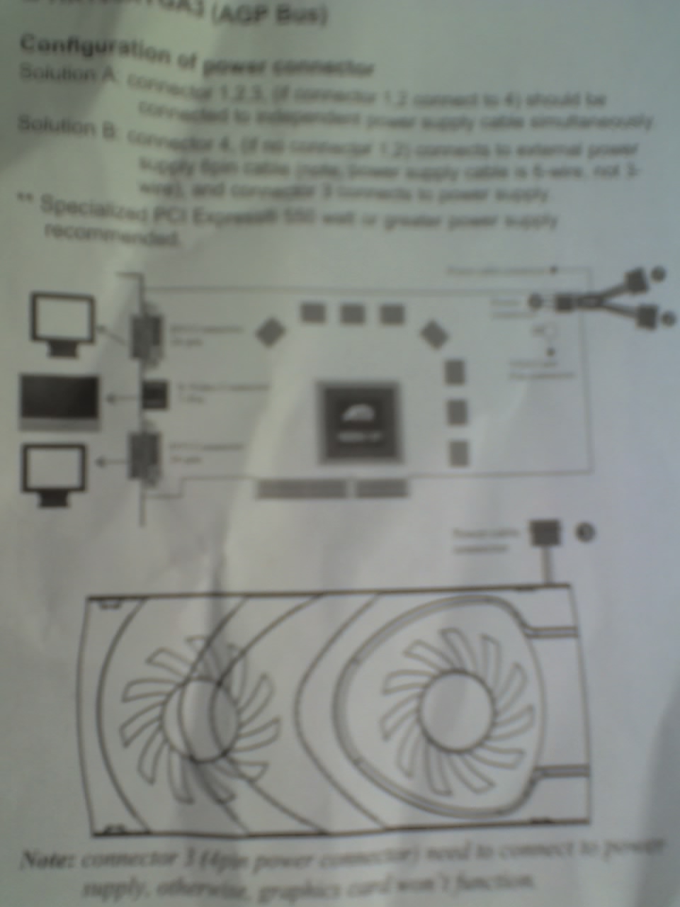

Ich hab mal versucht die Anleitung zu fotografieren, das unter Bild, also da wo man die Graka von der Seite mit den Lüftern sieht, da ist der Stecker aufgemalt, für den ich bei mir keinen Anschluss habe.

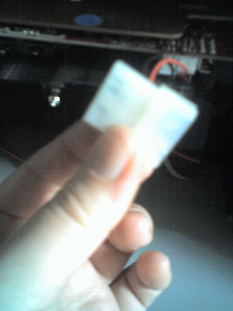

Ich hab noch was gefunden, was so ähnlich aussieht
So sieht das Ding ca aus, da sind 6 goldene Pins drin. Bei der Karte klebt das nur nicht so drauf, sondern hängt so an einen Kabel aus der Graka raus, aber so sieht der Stecker ca aus.

Leider ist die Fotografie Deiner Anleitung so unscharf geworden, dass ich kaum etwas sinnvoll lesen oder erkennen kann ...
Also das von Dir nachträglich eingefügte Bild zeigt einen üblichen 4-Pin-Molex-Stecker, den Dein Netzteil zuhauf haben sollte ... da käme dann einfach nur ein eben solcher, den man für (IDE-)Festplatten und optische Laufwerke benutzt, dran.
Ja ich weiß, das das so ein üblicher Stecker ist, da ich ja selber keine erkennbaren Bilder machen kann, wie du ja gesehen hast, hab ich halt das Bild genommen, weil der Stecker, der an meiner Graka ist ja auch so aussieht, wie so ein üblicher Stecker nur halt nicht mit nur 4 goldenen Picksern, Pinnen oder wie auch immer man das nennt, sondern mit 6 von denen. Und nicht direkt auf die Graka gepappt sondern an einem Kabelstrang hängend.
Was ich aber ganz unten noch schwach, aber trotzdem unmissverständich erkennen kann:
Note: Connector 3 (4-Pin-Powerconnector) ...
Es müsste somit ein einfacher vier-Pin sein ... nach der Anleitung zumindest. Hast Du schon mal probiert, ob ein einfacher 4-Pin-Molex da hineinpasst? Denn die 6-Pin-Anschlüsse sind sehr, sehr, sehr selten ...

Zudem braucht man meines Wissens den weißen 6-Pin-Anschluss nicht zwingend ans Netzteil anschließen. Dieser Anschluss ist glaube nur ich zur Nutzung des Peltier-Elements zur besseren Kühlung nötig. Aber auch ohne das Peltier-Element bleibt die Karte kühl genug.

Rumpel, du hast Recht, das ist doch ein normales 4 Pin ding, sogar was man zwischen andere stecken kann, sieht aus wie das Teil das auch zu meinen GEhäuse Lüfter führt, hmm ^^

Naja ich hab jetzt mal das 4 polige ding einfach mit dazwischen geklemmt und mal sehen was passiert.
Wenn das wirklich ein Anschluss für einen der Lüfter war, frag ich mich wie ich zu den allgemein guten Temps kam. ^^ naja egal, wenns jetzt geht, bin ich happy, das wird sich aber erst noch rausstellen müssen (Vanguard anschmeiss)
Das ganze fiel mir auf, wo ich nen Gehäuse Lüfter vor die Festplatte gebaut hat, weil die mit 50 Grad doch ein bisschen uncool war *gg*
Merkwürdigerweise sehe ich gerade habe ich immer noch bei der Graka 51 idle, da hat sich also nichts geändert, muss also doch kein Lüfter Anschluss gewesen sein, dann hab ich auch keine Ahnung, ich hab das Ding auf jeden Fall mal fotografiert.

Für wie unwichtig du das Ding auch immer halten magst, offentsichtlich hats das gebracht. :D Gerade Vanguard gezockt, 1-2 Stunden, kein Absturz. :D
