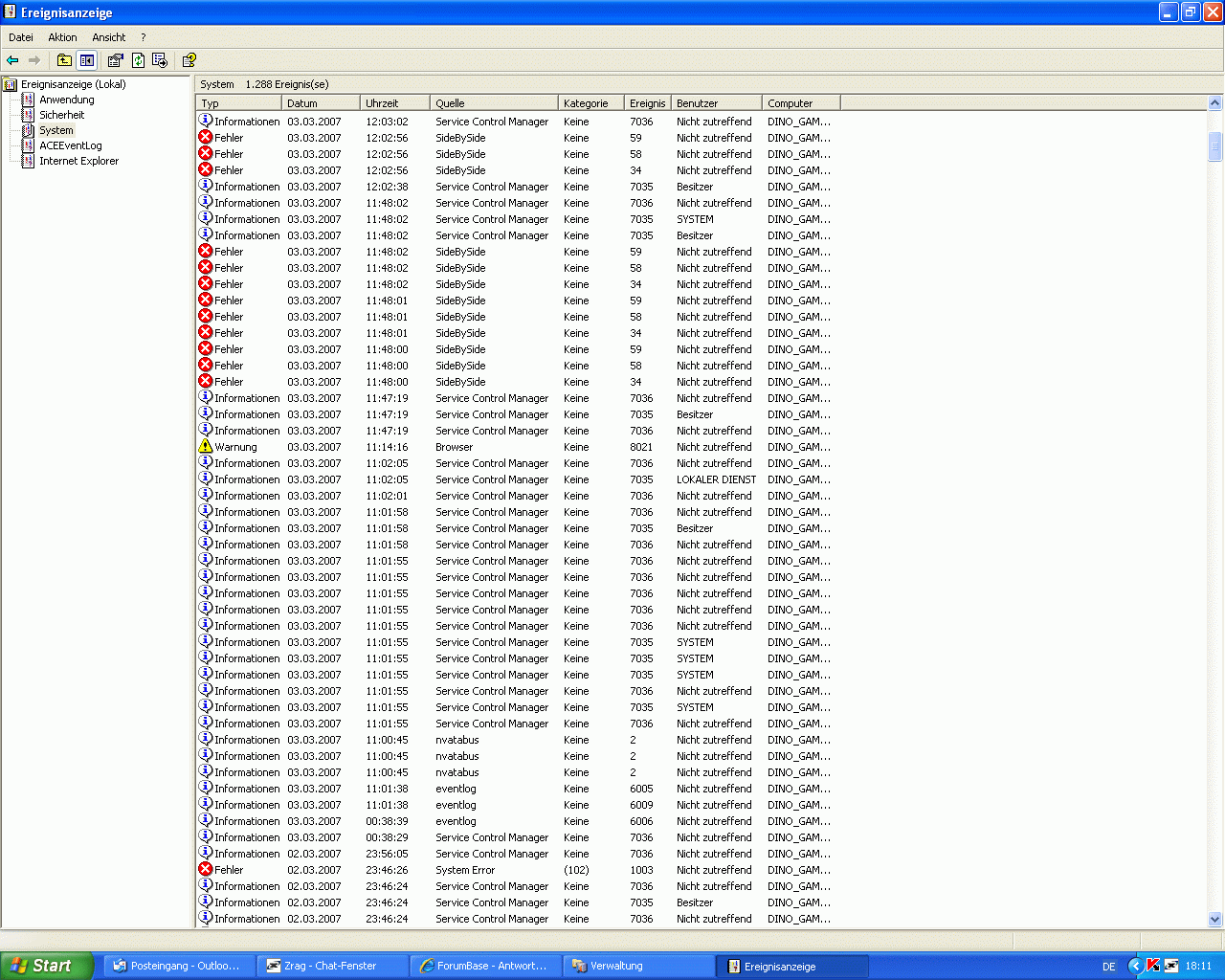

In diesem Ereignisanzeige Ding, gibts ja Unterkategorien, wo finde ich denn da Systemabsturz Fehler? Also unter Anwendungen habe ich ein paar Application hang (wo ich sogar weiß was damit gemeint ist)
und unter System sind einige Sachen, ich mach mal nen Screenshot davon und häng ihn an, weil mir sagt das da nichts, was da steht. Also ich kann daraus keine Information ziehen, was da jetzt der Fehler ist.

Laut deinem System-Protokoll kommen da ne ganze Menge Fehler zusammen. Hierzu mal noch ne Frage: Verwendest du VirtualCD und/oder Office?

Wenn du dich mit den Protokollen ein wenig auseinandersetzt, ist das gar nicht so schwer. Hinweise auf Probleme findest du in den Einträgen, die mit "Warnung" oder "Fehler" gekennzeichnet sind. Für weitere Details klickst du einfach doppelt auf einen Eintrag (oder rechte Maustaste / Eigenschaften). Weitere Infos, Erklärungen und mögliche Problem-Lösungen findest du auf www.eventid.net mit Hilfe der im Protokoll genannten Ereigniskennung (Event-ID) und der angegebenen Quelle (Source).
In deinem Fall tippe ich auf eine fehlerhafte bzw. beschädigte DLL-Datei.
Installiere mal das MS Visual C++ 2005 Redistributable Package (x86). Hierdurch sollten die gemeldeten Fehler bzl. "SideBySide" sowie die Abstürze verschwinden.
