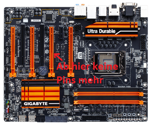

ich bin gerade dabei meine neue Wasserkühlung zu verbauen. Dabei bin ich auf ein Problem gestoßen: Ich kann die Grafikkarte leider nicht mehr im ersten PCI-E Slot verbauen. Wenn ich allerdings die tech. Angaben meines MB richtig verstehe, dann ist dieser mein einziger Slot, welcher mit 16 Lanes angebunden ist.
Am besten wäre es wenn ich die Grafikkarte im 3. Slot verbauen könnte. Ansonsten muss ich mir wohl eine PCI-E Riser Kabel besorgen.
Ich wäre sehr froh, wenn jemand eben mal über die Angaben schauen könnte und mir helfen würde.
GA-Z97X-SOC
Vielen Dank!
Du hast das Handbuch richtig verstanden.
Graka beim Mainstream-Boards im 1. Slot.
Und dann gibt es da die Hinweise auf der Mainboard-Seite
1 x PCI Express x16 slot, running at x16 (PCIEX16)
* For optimum performance, if only one PCI Express graphics card is to be installed, be sure to install it in the PCIEX16 slot.
1 x PCI Express x16 slot, running at x8 (PCIEX8)
* The PCIEX8 slot shares bandwidth with the PCIEX16 slot. When the PCIEX8 slot is populated, the PCIEX16 slot will operate at up to x8 mode.
D.h. Du kannst die Graka natürlich in den 2. PCIe x16-Slot stecken. Da läuft sie dann halt nur mit 8 Lanes. Ist kein Beinbruch. Wirst Du überleben.
die Grafikkarte gehört halt in den obersten PCIe x16 Slot, denn nur da läuft sie mit x16.
maximal würde sie noch in dem PCIe X16 slot darunter gehen, denn der läuft noch mit x8.
alle anderen laufen nur mit x4 und das ist zu langsam
Das hast du richtig gelesen. Riserkabel könnten dir helfen, machen ab und zu aber Probleme. Da hilft nur ausprobieren. Riser sind ja nicht besonders teuer.
Auch von den Kontakten her gehen nur max 8 Lanes.
