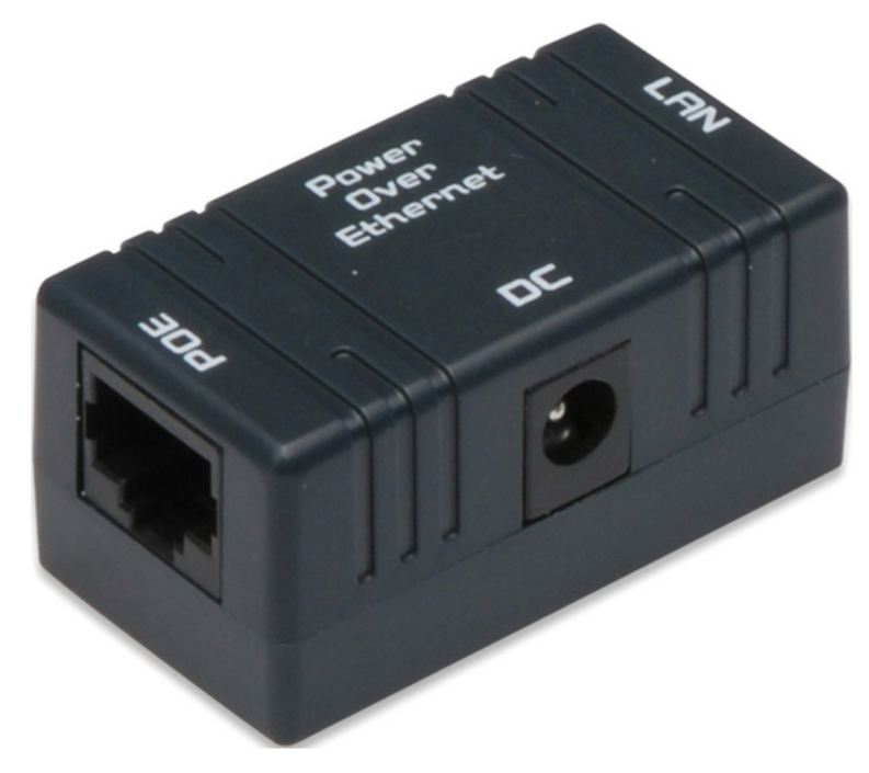

Der hier wäre mit 2€ extrem günstig, taugt der was?

Ich hab mit Injektoren sehr schlechte Erfahrung gemacht, und bei 2 Euro hätte ich angst das die Bude hinterher abfackelt.
Je nachdem wie wichtig es ist würde ich eher auf Switches setzten oder zumindest deutlich mehr ausgeben.
Wenn dann PoE Switch.
ACHTUNG! Das ist ein passiver PoE-Injektor und nicht nach Standard 802.3af/at !
Passives PoE ist nicht standardisiert und vor allem liegt die Versorgungsspannung immer an, auch wenn man dort ein Nicht-PoE-Gerät anschließt. Folglich wird das Gerät schlimmstenfalls gegrillt und ist danach hinüber.
802.3af/at ist Standard-PoE und ist aktiv. Damit ist gemeint, dass die Versorgungsspannung erst auf die Pins gelegt wird, wenn durch Kennströme/-widerstände zwischen PoE-Versorger und PoE-Verbraucher die Leistungsklasse festgestellt wurde, also zB PoE Klasse 3 mit bis zu 13 Watt oder Klasse 4 mit 25W. Wird kein PoE-Verbraucher erkannt, wird PoE deaktiviert und es kann nichts passieren.
Bitte immer nur Injektoren verwenden, die zum eingesetzten Endgerät passen. Bei passivem PoE muss man da ganz genau hinschauen welches die Versorgungspins sind und welche Spannung zum Einsatz kommt. Bei Standard-PoE einfach nur nach 802.3af (bis 13W) bzw. der Erweiterung davon 802.3at (bis 25W) schauen.

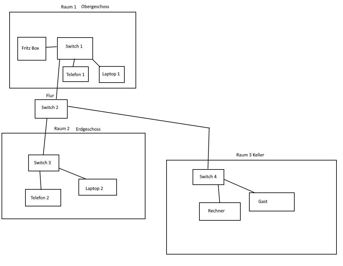

Vielen Dank für die Vorschläge Raijin!! Als Aufbau habe ich folgendes geplant:
Ich habe bereits 2 normale 5er Switches ohne PoE, die würde ich für Switch 2 und Switch 4 verwenden.
Aufgrund der Wände ist es nicht möglich ein Kabel direkt von Switch 1 zu Telefon 2 zu ziehen. Von daher brauch ich wohl 2 PoE Switches oder zwei einzelne PoE Injektoren.
Switch 1 und Switch 3 muss ich sowieso noch kaufen, d.h. für mich wäre es günstiger zwei mal dieses PoE Switch hier für je 30€ zu kaufen, als zwei normale Switches + zwei gute PoE Injektoren mit 802.3af.
Oder was meint ihr?
Nope. Das ist ein Switch mit PoE-PD. Das steht für Powered Device. Dieser Switch kann also über PoE versorgt werden und ist somit ein PoE-Verbraucher wie die Telefone auch. Dementgegen steht PoE-PSE für Power Source Equipment, also PoE-Versorger. PSEs sind Injektoren bzw. PoE-Switches mit aktiven PoE/PoE+ Ports.

Puh, jetzt hab ichs hoffentlich bald 😅
Das heißt ich könnte entweder 2 normale 5er Switches + 2 mal den PoE Injektor den Meckerkopp gepostet hat kaufen, das würde mich 56€ kosten.
Oder ich hol mir 2 mal dieses aktive PoE Switch von Tenda für insgesamt 72€ oder 2 mal das hier von TP-Link für 76€.
Dann nehm ich lieber zwei PoE Switches, dann hab ich weniger Geräte und Kabel.
Lieber das von Tenda oder das TP-Link? Das TP-Link unterstützt mehr POE Standards, ist die Frage ob ich die mal brauchen werd. Beim Tenda kann man insgesamt 58W hinhängen, beim TP-Link sinds nur 40W insgesamt. Ich könnte auch von jedem eins nehmen, für die maximale Flexibilität 😁
EDIT: Hab mir grad mal noch die zusätzlichen Standards vom TP-Link angeschaut, das ist irgendwelcher alter Schrott, wie z.B. 802.3i (10BASE-T 10 Mbit/s over twisted pair).
Dann wirds zwei mal das Tenda, falls ihr nichts mehr einzuwänden habt 😆
EDIT 2: Vielen, vielen Dank Raijin! Ich hab gerade erst deinen geizhals Filter gesehen. Dann hol ich mir zwei mal das TP-Link TL-SG1000 😁✌
