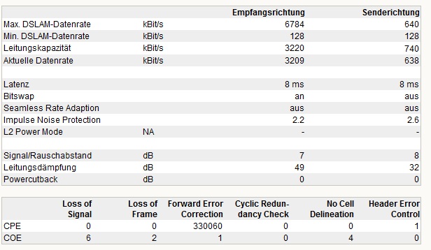

Wo wir gerade beim Thema Router/Modem-Kombination sind: Ist es klüger, bei grenzwertigen Leitungen ein separates Modem zu verwenden oder existiert kein Unterschied zwischen einem guten Routermodem und einem guten separaten Modem? Irgendwo las ich mal, dass die Routermodems eine nicht zu vernachlässigende Eigendämpfung hätten.
rZx
- Apr. 2005
- 1.751
recht gut sind im moment die 3270/7270/7240 fritzboxen, die anderen waren nicht wirklich zugebrauchen bei längeren leitungen oder wenn man am limit fährt (5db snr).
hatte hier ne fb7113 testweiße laufen -> nachts nur resyncs und dazu noch weniger sync.
hab im moment nen dlink 2741b (bcm6358) und der rennt stabil ohne ende und hat zudem 13db(!) mehr an SNR, was natürlich welten sind wenn mans mit der fb71xx vergleicht (konstant unter 10db snr). brauchbar sind ansonsten noch die speedtouches/speedport w700, wobei die relativ altbacken mittlerweile sind.
die älteren fritzen brauchen an manchen leitungen meistens 10db SNR aufwärts dass die nich abkacken, andere teile rennen mit 5db noch ohne murks.
unterschiedlich, mein dlink hat kaum ne eigendämpfung, hingegen die fritzbox 71xx viel mehr.
TCHAMMER
- Aug. 2007
- 1.269
Kann dir die beiden empfehlen
http://www.netgear.de/Produkte/Router/ModemGatewayRouter/DGN2000B/index.html
http://www.netgear.de/Produkte/Wireless/802_11n/DGN2200B/index.html
Den ersten hatte ich selbst und war sehr zufrieden.
Beide haben einen Broadcom Chipsatz.
Der erste einen BCM 6348 und sein Nachfolger einen 6358. Welchen du von beiden nimmst spielt keine rolle den beide würden bei deiner Leitung Stabil laufen.
Und hier noch ein verweis zu meinem alten Post dort kannst du mehr über meine miese Leitung erfahren.
https://www.computerbase.de/forum/threads/hohe-crc-werte-bei-schlechtem-wetter.700332/
