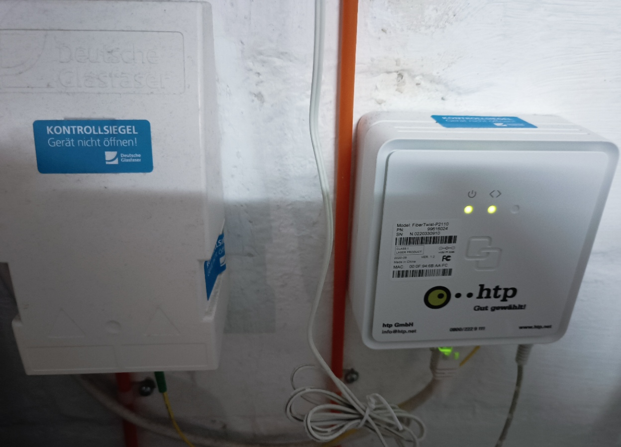

Daher meine Frage: kann ich bei meiner Konfiguration die 7530 direkt anschließen bzw. was ist das überhaupt für eine Box auf der rechten Seite meines Fotos?
Das ist ein Medienkonverter. Dein zusätzliches "Modem" sozusagen. Passt also. Sonst würde deine 7590 auch nicht funktionieren.
