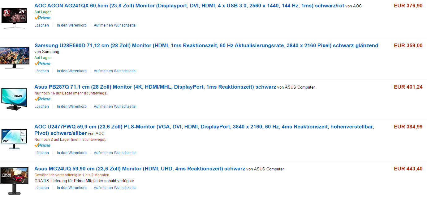

Ich habe vor mir zu Ostern einen 4K Monitor anzuschaffen, mein Budget liegt bei 400€, max. 450€. Ich zocke gerne und mache auch Videobearbeitung etc. Momentan hab ich einen Acer 24 Zoll Monitor (FullHD). Ich habe einige Monitore rausgesucht (siehe Bild), die mich interessieren. Den Monitor würde ich über Displayport 1.2 nutzen, da meine Grafikkarte (MSI GTX 970) nur HDMI 1.4@30Hz bei 4K hat.
Ich will einen 4K Monitor@60Hz mit IPS Display und am besten, wenn möglich, mit 10-Bit (HDR) Unterstützung. Der Monitor sollte möglichst 24 Zoll groß sein, da mir 28 Zoll etwas zu groß sind. Der erste Monitor ist kein 4K Monitor, sondern ein QHD 144Hz Monitor. Dieser hat mir ein Freund vorgeschlagen, da er meint, wenn ich kein guten 4K Monitor finden sollte, ich lieber einen QHD dafür mit 144 Hz nehmen sollte.
Nun zu meinen Fragen, die mich etwas verwirren:
Der 3. Monitor (ASUS PB287Q) ist einer meiner Favoriten. In der Beschreibung steht, dass er 10-Bit Unterstützung hat. Meine Frage ist jedoch, ob 10-Bit wirklich das gleiche wie HDR ist? Und zum anderen frage ich mich, ob es wirklich 10-Bit hat, denn Nutzer meinen dieser könne kein HDR unterstützen (HDR ist doch 10-Bit Farbdarstellung = 1 Mrd. Farben statt 16 Millionen bei 8-Bit?). Die Beschreibung widerspricht sich irgendwie mit den User-Reviews. Was genau kann den der Monitor? Dieser Monitor hat auch nur HDMI 1.4 und im Netz hab ich gelesen dass selbst HDMi 2.0 kein HDR unterstützt, sondern erst HDMI 2.0a. Das heißt, eskäme DisplayPort 1.2 in Frage. Im Netz konnte ich jedoch nicht herausfinden, ob DP 1.2 HDR fähig ist. Denn wenn nicht, dann frage ich mich, wie dieser 10-Bit haben kann, wenn er die entsprechenden Anschlüsse nicht besitzt?
PS: Ich will zwar einen 24 Zoll Monitor (der ASUS ist ja 28 Zoll), aber das würde mir nichts ausmachen wenn der HDR fähig ist.
Beim Samsung ist es das gleiche. In der Beschreibung steht auch dass er 10-Bit Farbdarstellung hat, Nutzer sagen jedoch dass er kein HDR kann??!
Ich hoffe ihr könnt mich aufklären, ob 10-Bit und HDR das gleiche sind und ob der Asus bzw. der Samsung Monitor HDR10 unterstützen oder nicht. Die letzten 2 Monitore sind beide 24 Zoll und haben IPS bzw. PLS Panel, welches besser als TN Panel sein soll (TN Panel ist bei Asus und bei dem Samsung eingebaut). Diese wären auch eine gute Alternative, falls die beiden angeblichen 10-Bit Monitore, gar keine 10-Bit Monitore sind.

Ich weiß dass 24" für die meisten zu klein ist aber für mich ist es perfekt. Ich hatte früher einen 27 Zoller, der war mir dann etwas zu groß. Ok also HDR und 10-Bit ist nicht dasselbe, dennoch ist 10-Bit natürlich besser oder (16 Millionen vs 1 Milliarde Farben)? Ich werde auch erstmal auf Mittel spielen, das macht mir nichts aus, zudem werde ich bald auch meine Grafikkarte aufrüsten, jedoch kann ich es mir nicht leisten, alles auf einmal zu kaufen. Das Problem der Skalierung ist inzwischen bei Windows 10 nicht mehr so schlimm.
Da 10-Bit und HDR nicht das gleiche sind, wäre für mich der 4. Monitor am besten. Denn dieser kostet nur 390€.
1440p mit 144Hz ist zwar nice, aber ich bin eben kein Hardcore Gamer und eine höhere Auflösung ist für mich wichtiger (wie Tobapas gesagt hat), da ich wie bereits gesagt, neben dem zocken auch Videos bearbeite und 3D modelliere.
Was würdet ihr eher nehmen? Den AOC U2477PWQ mit PLS Panel dafür 8-Bit oder den Samsung U28E590D mit TN Panel dafür mit 10-Bit. Was sieht schöner aus bzw. wo merkt man eher einen Unterschied?

@Kantico: Danke für den Link. Dieser Monitor hat sogar ein IPS Panel :). Höhenverstellung brauche ich nicht, mein jetziger hat auch kaum Ergonomie. Auf Amazon kostet er sogar 340€. Die 5ms Reaktionszeit sind auch in Ordnung.
EDIT: Hab ganz unten in der Beschreibung gelesen, dass dieser 8-Bit hat :?
