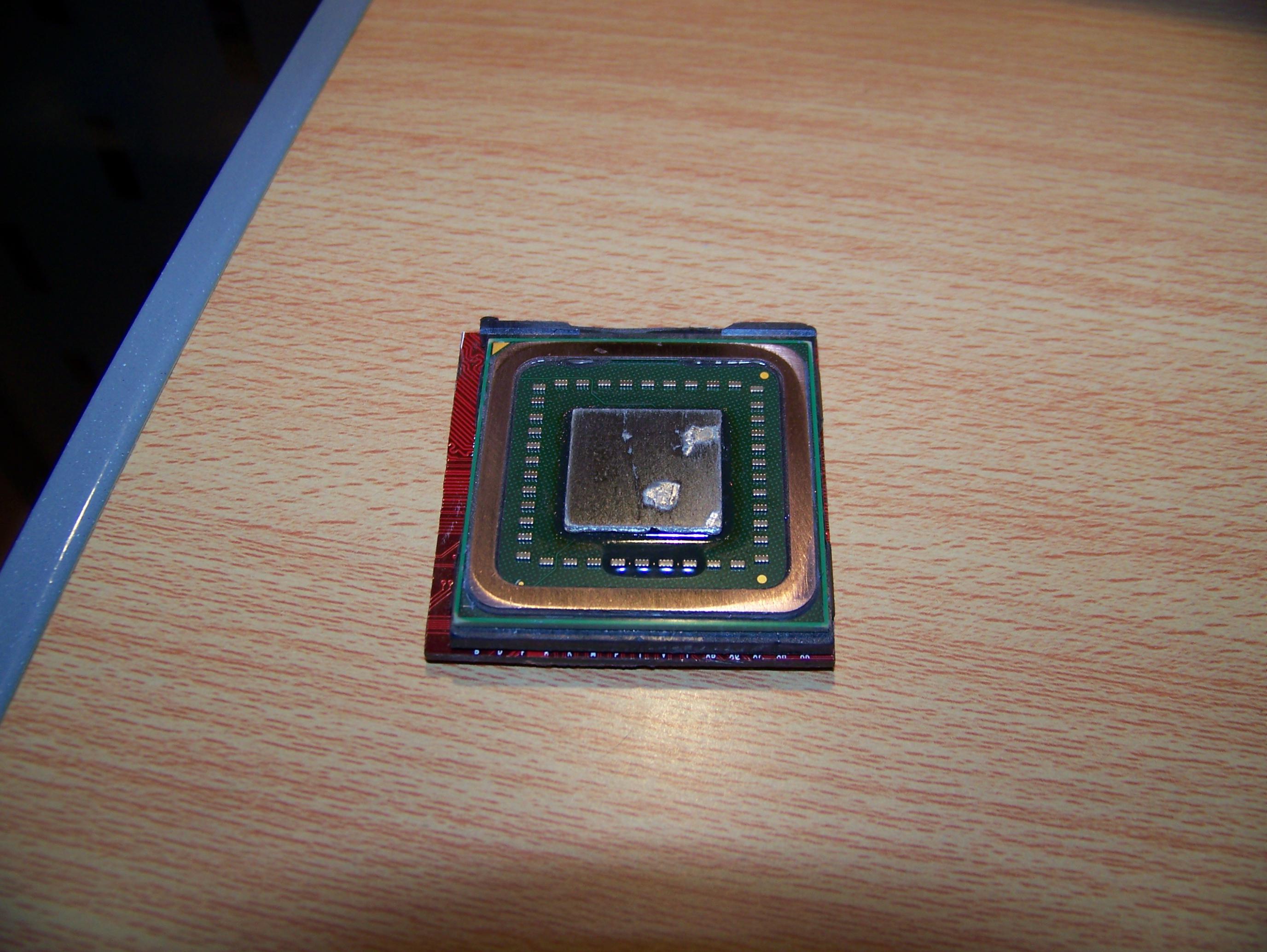

Mit dem A8 muss ich mal ne richtige Temp Messung machen,der kommt im Idle(Kaltstart) auf ne Kerntemp von rund 0-2°C und CPU auf rund 10-12°C:D
Das komische ist da,das die CPU Temp unter Primelast nen richtigen Sprung macht und dann auch die Mobo Rückseite nicht wärmer ist......Mal sehen ob ich da mal ne Messung ohne Kühler mache.
@rainbow6261: Das hab ich schon hinter mir,den Hüpfer auf der Herdplatte mit Rasierklingen oder auch Rubbel die Katz für rund 6 Stunden um den Rand als bessere Auflage zu behalten:freak:
Um bessere Temps zu bekommen regel ich das lieber übers Case und die Radis/Lüfter,nur wenn ich mir schon ein Neuen kauf,dann sollte dieser doch wenigstens was besser sein als der Alte.;)
