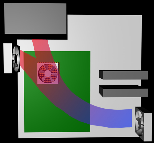

Der optimale Luftstrom ist, wie phil99 schon sagt von vorne (unten) über die Komponenten nach hinten (oben)! Durch die Bauweise der meisten Gehäuse sollte das bereits durch die Lüftung des Netzteils sichergestellt sein. Dabei sollte immer mehr Luft abgesaugt, als eingeblasen werden, da so immer "von alleine" kalte Luft nachströmt! Deswegen hat phil99 ein weiteres mal Recht, wenn er sagt, dass der vordere Lüfter nicht zu stark zu sein braucht! Ein weiterer Lüfter vorne kann allerdings Deinen Festplatten gut tun!
Anbei eine Abbildung, die Dir den "optimalen" Luftstrom zeigen soll!
