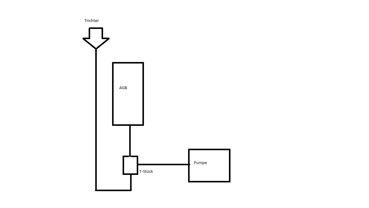

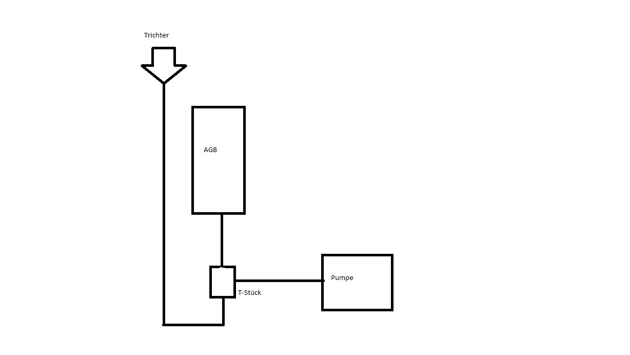

2. Ausgleichsbehälter
Ich habe einen 5,25" Behälter hochkant drin. Den von mir verbauten Phobya würde ich ganz klar NICHT empfehlen. Durch die Plexieinlagen im inneren und die dusselig liegenden Anschlüsse entlüftet der sich nicht allzu gut. Der Alphacool hat diese Einlagen nicht und auch die Anschlüsse liegen jeweils ganz am Rand. Der sollte also gut machbar sein. Befüllt wird mein System über den Bleedport von unten her, siehe Bild.
Funktioniert wunderbar.
Trotzdem würde ich es so nicht mehr machen. Ein Röhrenbehälter ist deutlich einfacher in der Handhabung. Achte nur auf die Höhe, falls er in den Netzteilbereich kommen soll. Der 5,25" Slot geht recht weit runter. Ein 100ml Aqualis sollte aber auch mit Shoggy passen.
