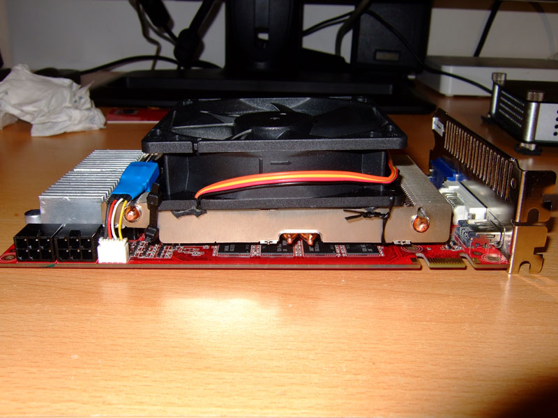

Also. Die Gainward ist laut, leider. Beste Lösung: 92mm PWM Lüfter auf den Originalkühlkörper schnallen, damit bekommst du sie leise. Der Kühlkörper ist nicht schlecht, nur die Lüfter sehr laut.
Ich zitiere mich mal selbst aus einem Älteren Beitrag:
Natürlich passt der Stecker nicht, aber das war schnell behoben: ein uraltes CD-Rom Audiokabel hat genau den passenden Stecker - man muss nur drauf achten dass auch alle vier Pins belegt sind oder halt zwei davon kaufen. Zum Beispiel Conrad Nr. 971868-62, der kleine weiße Stecker ist der Gesuchte. Als Gegenstück dann noch eine 4-Pin Stifleiste für 7 Cent ausm Elektronikbedarf oder den Stecker des PWM-Lüfters einfach durch den kleinen weißen ersetzen. Der Anschluss ist Standardkonform belegt,
Schwarz (Masse)
Gelb (+12V)
Grün (Tachosignal)
Blau (PWM)
in der Reihenfolge
Damit bekommst du einen Adapter vom Kartenanschluss auf Standard-4-Pin. Als Lüfter einen Scythe Kama PWM zum Beispiel, damit habe ich gute Erfahrungen gemacht. Sieht dann etwa so aus:
460_4-jpg.219099
(ich habe zusätzlich noch passivkühler auf die Spannungswandler geklebt)
mfg
