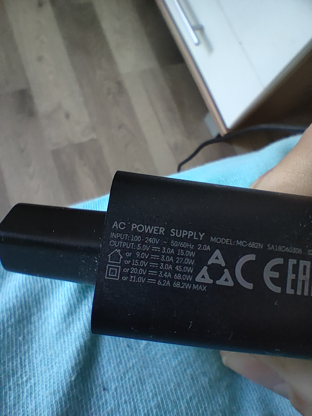

Ja klar. Kann ich gerne machen.
Original Netzteil, das schwarze im Bild.

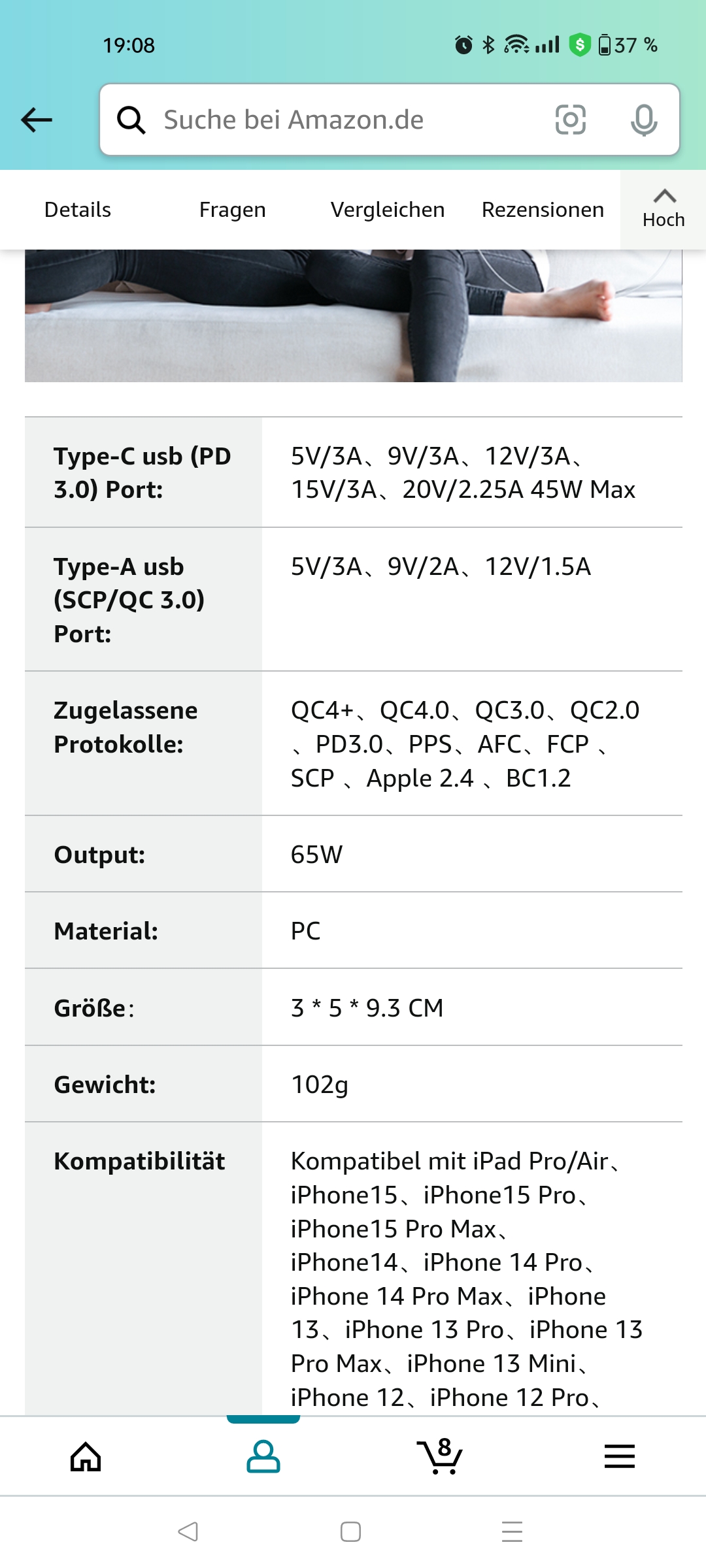

Der Screenshot vom anderen Netzteil, hier handelt es sich um das
TECKNET 65W USB C Ladegerät, 3-Port PD3.0/QC4.0 Type C Netzteil mit GaN Tech Schnellladegerät
Hab extra das gekauft, das ich Mal wieder ein aktuelles habe.

Beim zweiten Screen steht zwar Output 65W aber im ersten Reiter von dem Bild nur 45W.

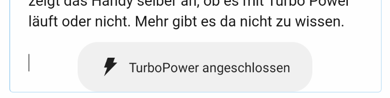

Wenn bei Motorola ein Ladekabel angesteckt wird, zeigt das Handy selber an, ob es mit Turbo Power läuft oder nicht. Mehr gibt es da nicht zu wissen.

Die 65W sind die max Kombination aus USB-C und einem zweiten Anschluss.

Im Beitrag #4 habe ich das verlinkt.
Das andere ist das Original 68W von Motorola.
Beim anstecken am Original Motorola erscheint kurz, wie im Beitrag #8, der Text am unteren Rand.

Aber dran ändern wirst du da nicht viel können. Du musst verstehen was genau das Handy kann. Und das jeweilige Netzteil (die technischen Daten von dem Tecknet Netzteil sind schonmal widersprüchlich und ungenau). Dann kann man auch vorhersagen, was das Handy vom jeweiligen Netzteil max. ziehen kann. Und dann kommt noch dazu was das Handy intern macht um den Akku zu schonen etc.

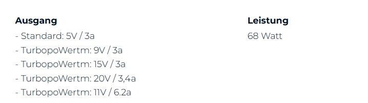

Das offizielle Netzteil von dem hier im Thread auch schon ein Bild war gibt 11V 6.2A an. Das bricht den PD Standard mal definitiv.
Also selbst wenn das vllt zusätzlich zu einer 11V 5A Variante auf dem Rücken von PPS implementiert wäre, ist eher irrelevant da es so speziell wäre dass es kaum jemandem was nutzt. Und ich würde tippen, dass das komplett was eigenes ist.

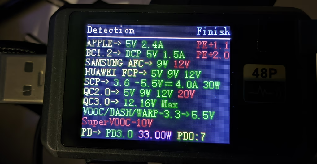

Falls du wirklich wissen möchtest, was über den USB-Anschluss fließt, wäre ein USB Power Meter (zeigt dann wenigstens Strom und Spannung an) die Anschaffung, oder, wie bei +10 zu sehen, ein Gerät, das gleich die Unterstützten Protokolle ausließt (aber wohl eher vom Netzteil, an das es angeschlossen wird - ich glaube nicht, dass es ausließt, was das Handy unterstützt, höchstens, was aktuell ausgehandelt wurde zwischen Ladegerät und Handy - oder weißt du da mehr @4nanai ?)
