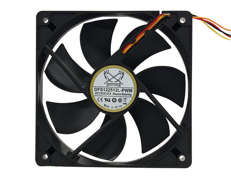

Lüfter <- ist nicht gleich -> Kühler
Kühler hast ja schon gepostet.

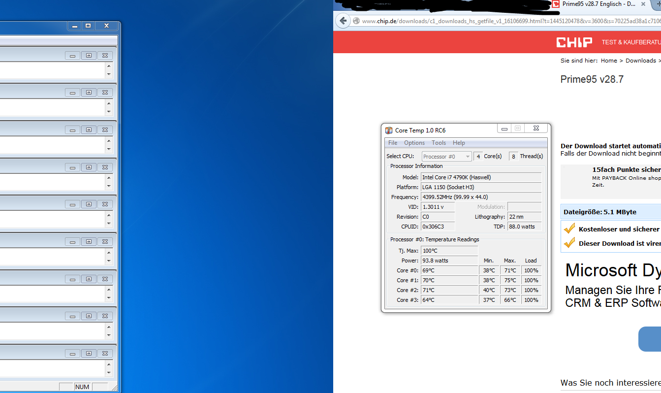

Der Kühler läuft momentan auf Standardeinstellungen und der I7 4790k auf 4,4 GHz.
Core Temp zeig Temperaturen von maximal 78°C in Prime95 an.
Ich gucke mal noch zu einem späteren Zeitpunkt, was ich noch so beim Kühler einstellen kann. ;)
PS: Meint ihr, dass bei nem I7 4790k Temperaturen von ~78°C ok sind?

Nachdem ich auf Standard gestellt hatte mit 4 Pin version hatte ich dieses Bild:
Edit: Jetzt isser nochmal 91°C heiß geworden ich tausche nochmal die Paste aus, da am Anfang sehr viel drauf war. Wenn der dannach immernoch so abartig warm ist, wird ein anderer Kühler genommen ...

Mach bitte mal ein Bild von der Menge Wärmeleitpaste die du drauf machst und bitte wierum die Lüfter verbaut sind.
Der Macho ist eine unglaubliche Kühlbestie, da wird es selber nicht dran liegen, da _muss_ ein Montage fehler vorliegen
Also gerade getestet, und urplötzlich war die Temperatur wieder von 60 bei 90°C :(
Das alles wären Prime. 60°C war der + 15 Minuten lang, dannach ging der richtig schnell hoch
Jetzt habe ich den Test erneut gestartet und seit ~8 Minuten bleibt der wieder konstant auf 65 Grad. Ich verstehe das nicht :(
Lüfter sind richtig herum drauf, da sind Pfeile drauf. Wärmeleitpaste war so viel wie in diesem Video:
https://www.youtube.com/watch?v=bskhQRqV12Q
Gerade wieder das gleiche Phänomen, erst dauerhaft 65°C und dann so bei 68°C ging die Temmp auf 84+
Zu erwähnen ist, dass Prime95 mit Standardeinstellungen läuft, und ich einfach nur auf StessTest geklickt habe.
Mir fällt auf, dass wärend dem ersten Durchlauf mit
Test 1, 5200 Lucas-Lehmer iterations of M6225921 using FMA3 FFT length 320K, Pass1=320, Pass2=1K.
habe ich ~65°C
und mit
Test 1, 3200000 Lucas-Lehmer iterations of M172031 using FMA3 FFT length 8k, Pass1=128, Pass2=64.
habe ich 92°C + (selber abgebrochen wegen zu hoher Temperatur)
Wärend ich bei Sony Vegas mit 90-100% Prozessorauslastung(Taskmanager und HWINFO) ~72°C habe.... ich check das alles nichtmehr... :(

Ich habe in erinnerung, dass XMP aktiviert ist. Kann es sein, dass es an dieser Sync all cores sache liegt??
Ich glaube, dass sind die automatischen Einstellungen.... ich gucke mal ob ich was drehen kann.
Jetzt mal den XMP Modus rausgenommen, somit ist Sync all Cores weg und dementsprechend ist die SPannung niedriger....
Habe in Prime 60°C.... es waren die AUTO einstellungen ....
Die Spannung, die anscheinend gleichzeitig mit angehoben wurde, hat die CPU gegrillt.
Jap das ist "normal". Viele mainboards geben der CPU im auto modus leider zu viel spannung. Dann wird die CPU leider gegrillt, logisch bei der hohen spannung !
Wenn du nicht oc betreiben willst, undervolte ihn, bringt nochmals einige °C :)
