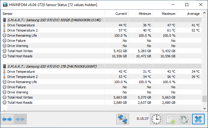

so. jeweils ASSD mit 10GB durchlaufen lassen + 60GB geschrieben und gelesen. das ist das ergebnis:

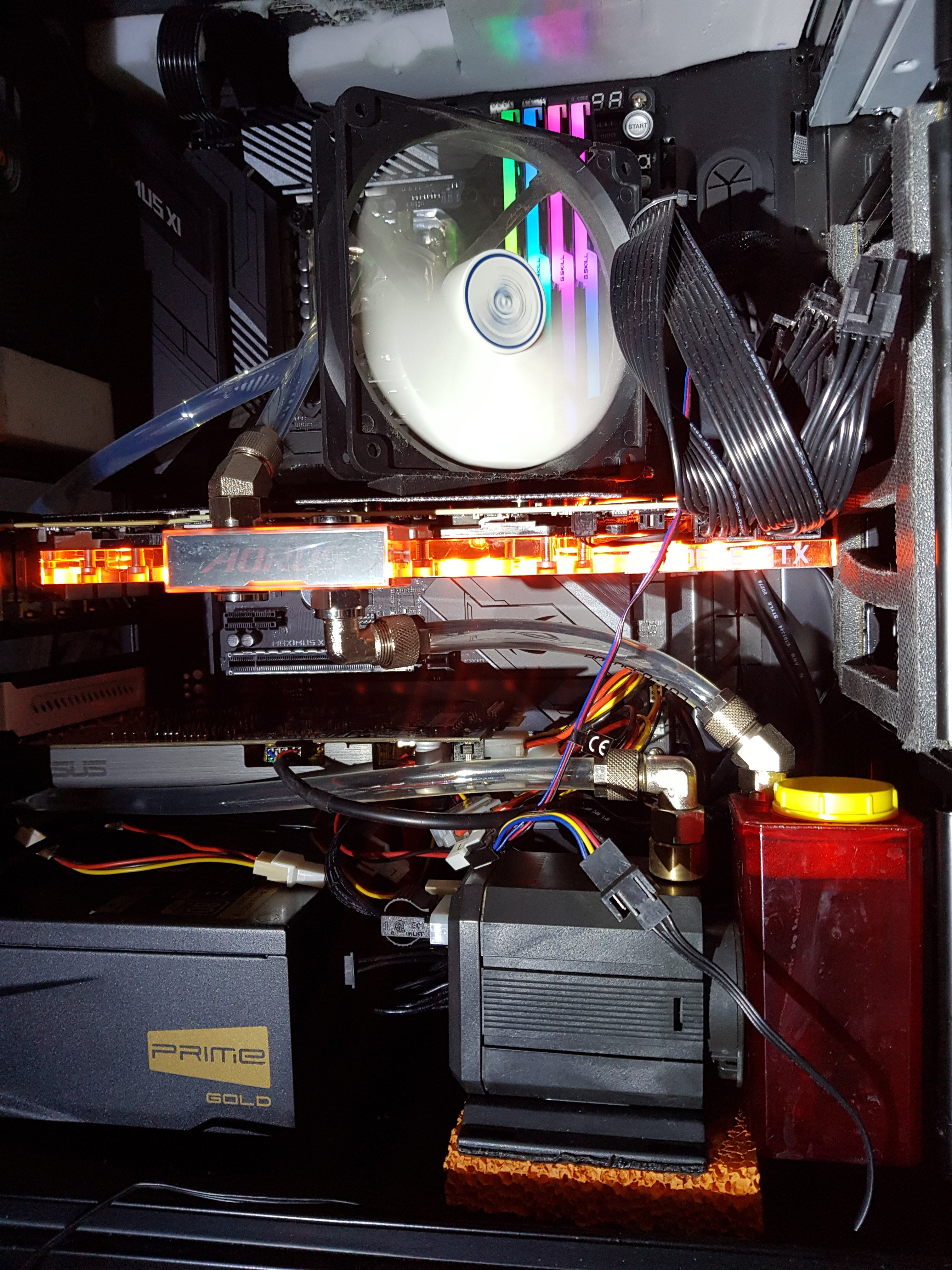

so schauts im pc aus:
ein 120er lüfter auf minimalumdrehung, um die vrms zu belüften.
Trotzdem dürfte der Lüfter schon einen großen Unterschied machen, denn sein Luft dürfte auch über die SSD streichen, bzw. deren Kühlkörper auf dem Board. Es braucht keinen starken Luftstrom um eine SSD zu kühlen und vor allem auch einen Hitzestau über der Graka zu vermeiden.
