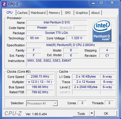

Würden 2 GB reichen? Siehe Hardcopys! Kenne mich da nicht so aus! Auch der Prozessor zeigt weniger Takt an wie er sollte, oder? Kann ich den übertakten, wenn wie?

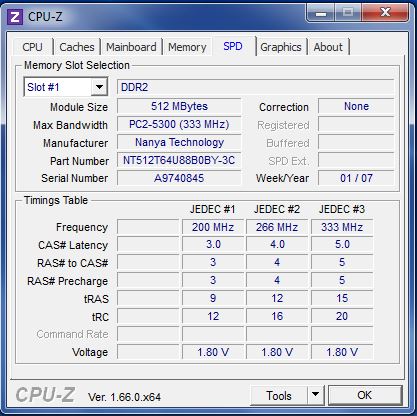

ddr2 333mhz
steht doch alles da :)

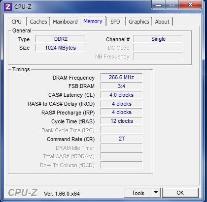

1Gbyte Ram ist wirklich wenig. Ich denke, eine Aufrüstung auf 2Gbyte würde schon was bringen. Mehr RAM würde ich für die alte Kiste nicht empfehlen, da DDR2 RAM sehr teuer geworden ist.
Und zu dem CPU Takt: CPU-Z zeigt einen Multiplikator von 12-14. Z.Zt des Snapshots lief der Rechner mit einem Multiplikator von 12, also 2,4Ghz, da er nicht gefordert wurde. Bei Belastung wird der Multiplikator erhöht.

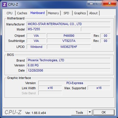

steht doch im Screenshot
MS-7255 a la MSI
@TE
da kannst du normalen DDR2 RAM mit 667 oder 800 Mhz nehmen

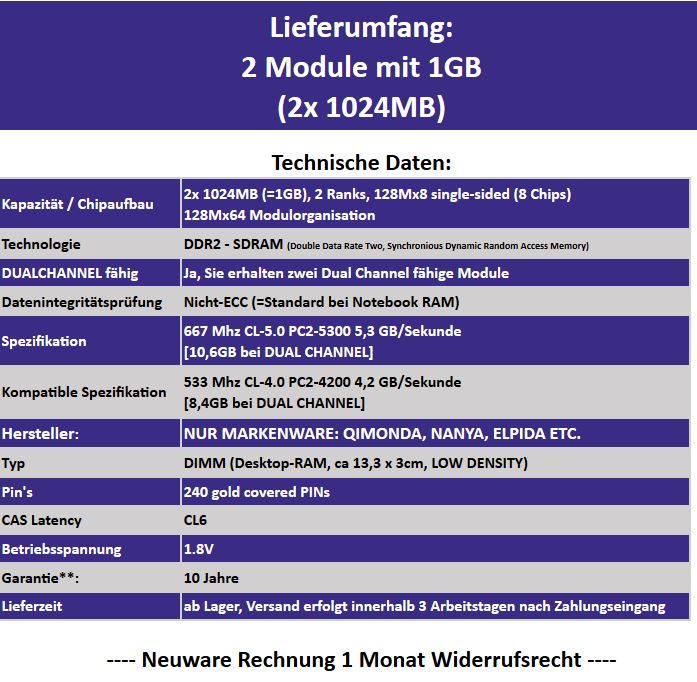

habe mir jetzt folgenden RAM für o.g. System gekauft (siehe untere Hardcopys)
Leider kennt mein Rechner den RAM wohl nicht, da er nur laut piepst, wenn ich ihn starten will!
Oder woran könnte es liegen! Mehr als die Riegel einstecken geht ja nicht! Kann ja eigentlich nichts falsch machen, oder?

@Karacho: Also hätte er im Chip Forum den richtigen RAM empfohlen bekommen? Interessante These. Vor Allem dürfte dir aufgefallen sein, der vom TE gekaufte RAM ist richtig, nur das Micro Star Bord kommt damit nicht klar, was bei Fertig PCs durchaus mal passieren kann.
@TE: BIOS Update verfügbar und angewendet? Sonst mal, leider teuren, Marken-Speicher kaufen.

MSI wird das Bord wohl gar nicht unterstützen, da es kein offizielles MSI Bord ist, sondern eines von einem Medion Fertig PC. Also gibts das BIOS bei Medion.
