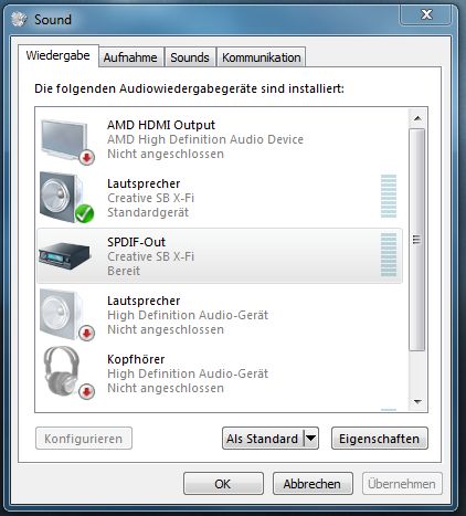

mach mal einen Screenshot der Soundauswahl

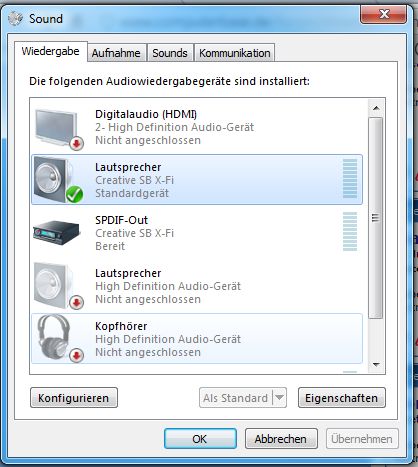

Ja, ich denke schon, anbei der Screen. Darunter ist noch einer auszuwählen: "Digitalaudio (S/PDIF).

Bild kommt, wie gesagt, am Fernseher an - nur eben kein Sound über HDMI. Muss ich da irgendwie noch irgendwas aktivieren!? Im Graka Treiber finde ich leider nichts dementsprechendes und in der open geposteten Soundauswahl von Windows steht ja nur "nicht angeschlossen" da.
hast du zufällig zwei HDMI Anschlüsse am PC (onboard + Grafikkarte)?
Die Ausgänge einer AMD Grafikkarte nennen sich nämlich "AMD-HDMI-Output"
zudem steht bei dir "2-HDMI Audio Device" d.h. da muss es noch ein 1. geben ;)
mach mal in den Soundeigenschafen einen Rechtsklick und setz die Hacken bei:
Getrennte und Deaktivierte Geräte anzeigen.

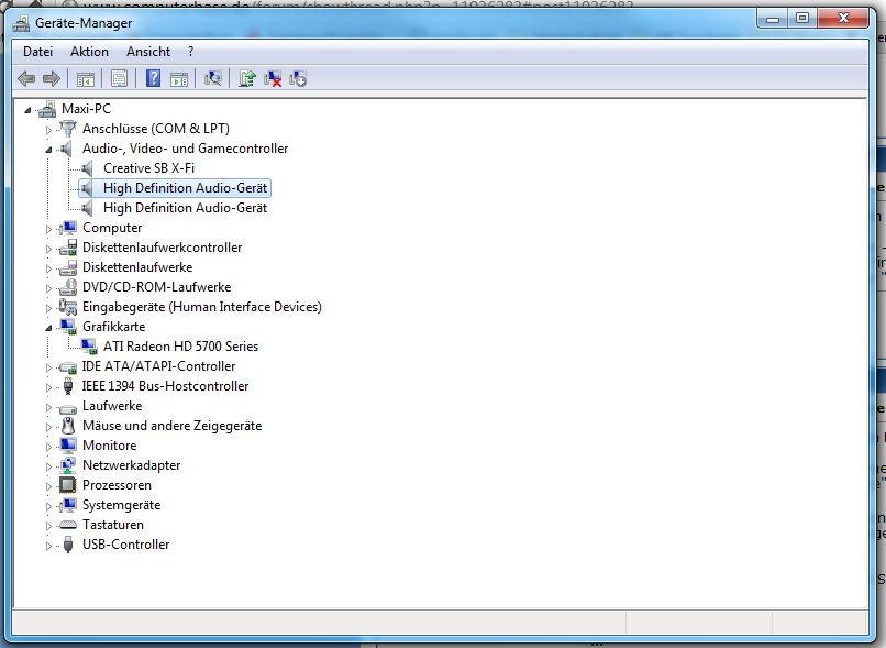

wenn das nicht hilft, dann mach noch ien Screenshot des Gerätemanagers mit aufgeklappten Sounddevices

Der Haken bei "Getrennte und deaktivierte Geräte zeigen" ist bereits gesetzt.
Anbei der Screen vom Gerätemanager

das wird wohl ein Displayport Anschluss sein.
dann Deinstallier mal den Grafikkartentreiber und
Lösch aus dem Gerätemanager auch die beiden High-Definition-Audio-Geräte.
anschließend nochmal den Grafikkartentreiber Installieren (das Komplettpaket) und dann schauen ob du ein "AMD HDMI Output" hast.
Setze mal als Standard Ausgabegeraet den HDMI Output (ganz oben in deinem ersten Screen).

@maxiv: Du musst dieses Ausgabegeraet unten im DropDown noch als Standard definieren.

Doch kannst du. Wenn du bei deinen Ausgabegeraeten den obersten Punkt als Standard definierst, wird der Sound ueber HDMI ausgegeben.
Dann benoetigst du keine weiteren Kabel vom PC zum AVR als das HDMI Kabel.
