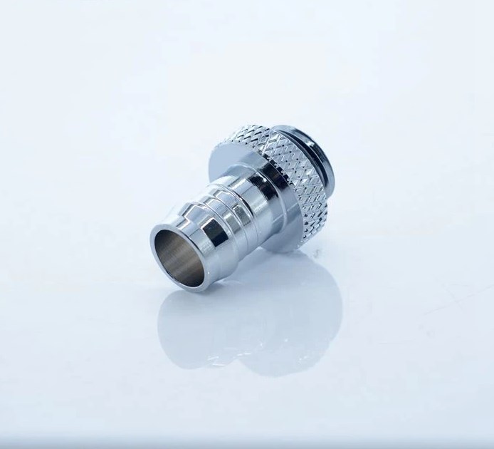

Heute kam ich endlich dazu , an der den neuen Teilen für die Wasserkühlung ein wenig herumzuspielen und mir ist aufgefallen, dass der EK ZMT Schlauch völlig von der Beschreibung abweicht. Er ist viel zu eng, die Freezemod Fittinge passen nur mit extremer Kraftanstrengung drauf.
Ich benutze diese Aufstecknippel, also ohne Überwurfmutter, welche an der schmalsten Außenstelle 10,64mm und dort wo der ´´Buckel´´ ist 12mm messen. Der EK Schlauch hat Innen 8,74mm statt der 10mm bzw. 9,5mm.
Nun meine Frage, kann einer von euch einen guten Schlauch empfehlen, der seine Maße auch einhält? Bedingt durch die Dicke des Schlauches lässt er sich kaum weiten, habe es auch schon mit kochend Wasser probiert. Gesichert wird mit Federschlauchschellen.

Der ZMT ist als etwas enger bekannt und sitzt zum Beispiel auch auf den Barrow Fittings sehr stramm. Barrow + Watercool EPDM passt dagegen ohne Probleme.
Ich suche mal ein Stück zum nachmessen.
Etwas blöd zu messen, da man den Schlauch leicht verformen kann. Aber der Messschieber eingestellt auf 10mm passt bei mir in ein neues Schlauchstück.
Ältere Stücke, die schon in Verwendung waren, habe ich mit 11,3-11,6mm gemessen.

Verstehe das Problem ehrlich gesagt nicht. Du willst Tüllen benutzen:
und den Schlauch mit Schellen sichern:
Wo liegt dann das Problem? ZMT geht locker über deine Tüllen. Ich hab meinen bei den Colder NS6 auf 13er Tüllen, auch das geht problemlos drauf. Runter ist ne andere Sache :D

Der ZMT geht auf Tüllen und mit den EK Fittingen problemlos, der macht nur bei engeren Fittingen ala Barrow, Bykski etc Probleme. Da der TE Tüllen verwendet, sehe ich da überhaupt kein Problem.
Der Zmt geht eben NICHT locker auf die Fittinge, genau darum und um passende Alternativen geht es in diesem Thread?!
Oder hast du ein Speculum dafür genutzt?:-D
Den Fitting bekomme ich nur freihändig mit extrem viel Kraft drauf. Wenn er verbaut ist auf Graka oder Cpu würde man mit dem Kraftaufwand das Board oder bzw. die Graka beschädigen.

Bei den normalen Fittingen mit Muttern glaub ich das, die sind ja nicht so lang.
Bei den Tüllen sieht das etwas anders aus^^ Die Freezemod Teile sind übrigens Baugleich mit ALC.
Die sind standardmäßig schon dicker, da die ja eigentlich selbstsichernd sein sollen.
