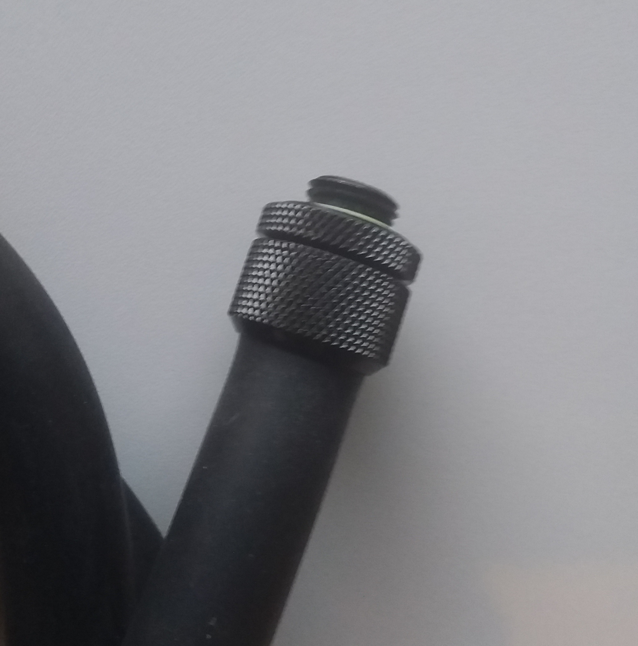

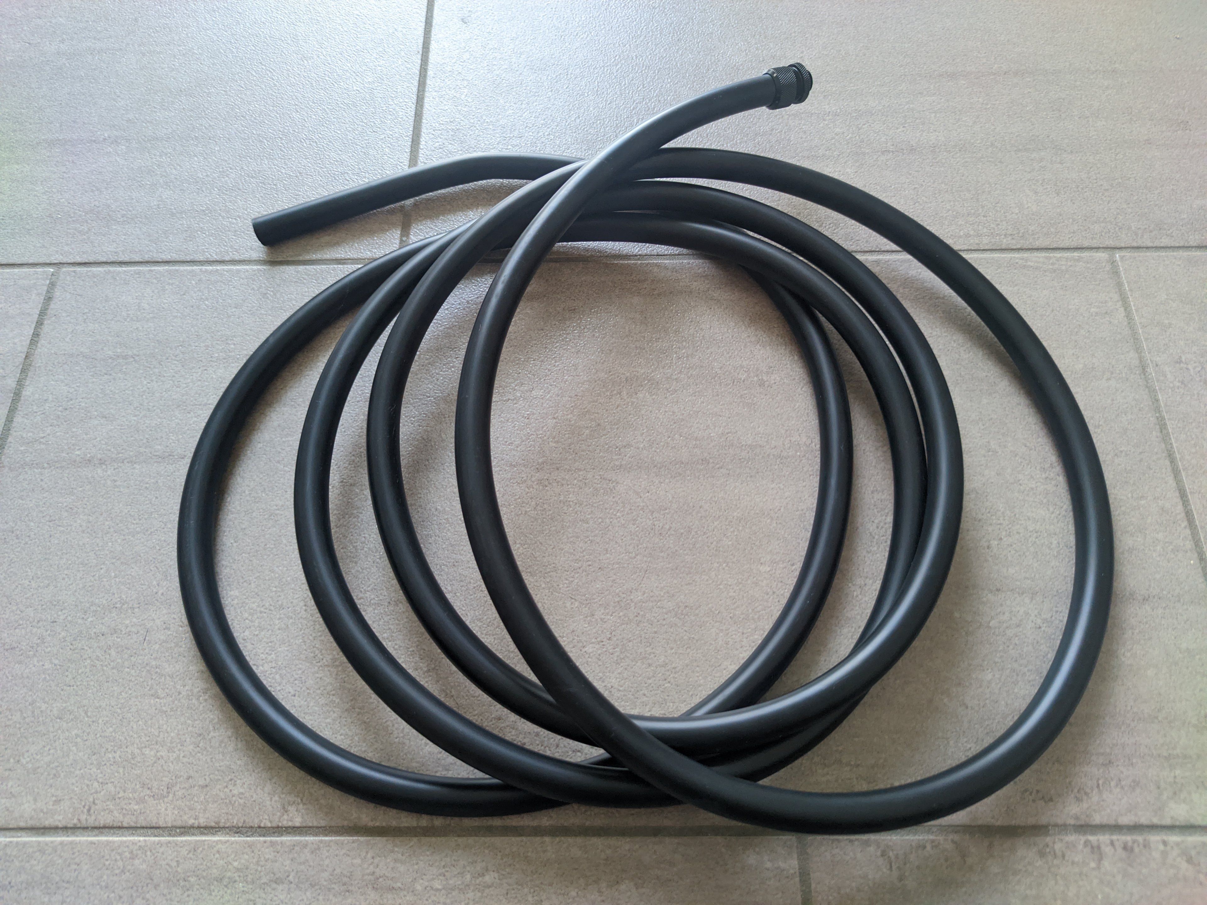

Schönen Guten Tag!

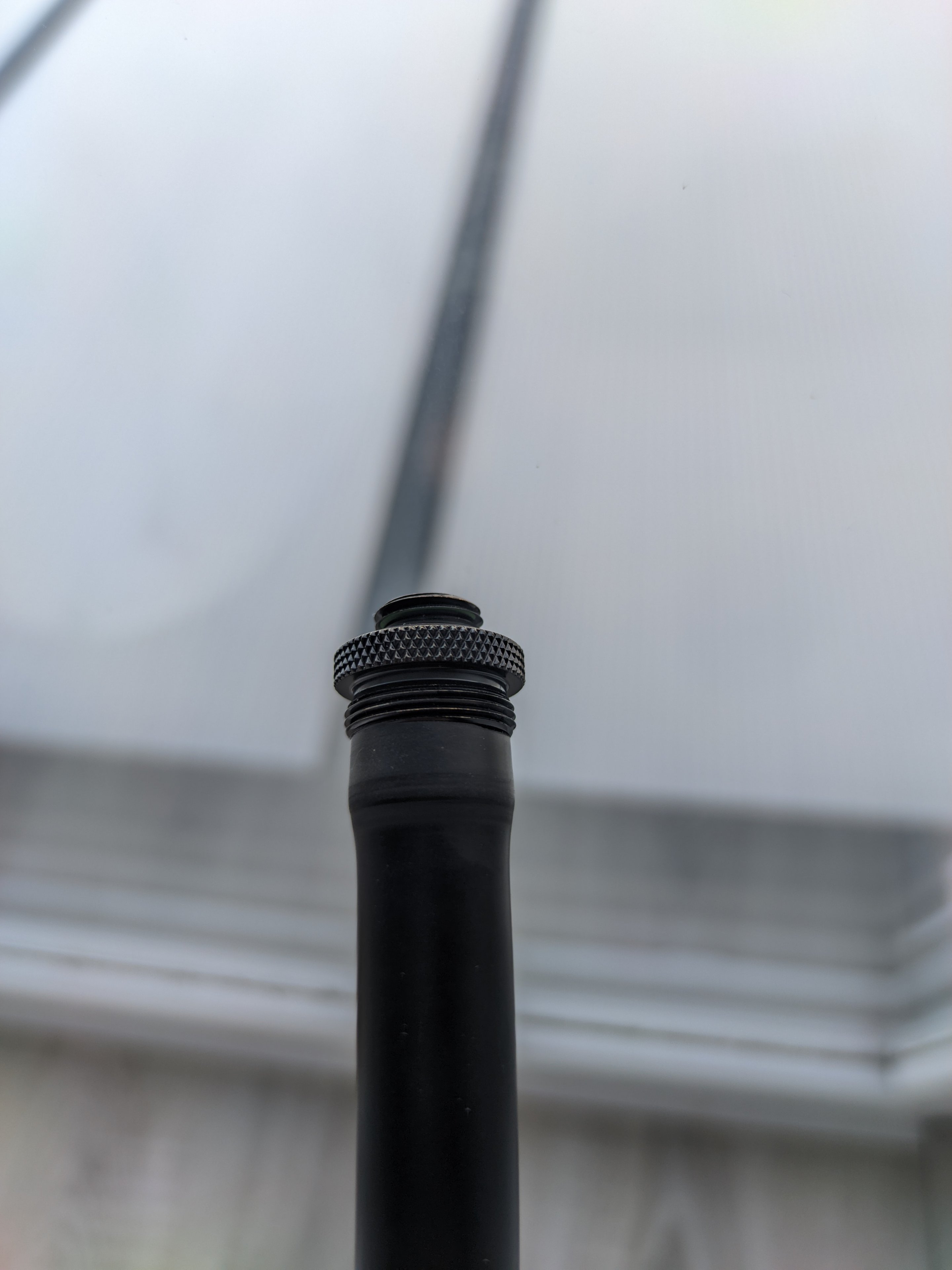

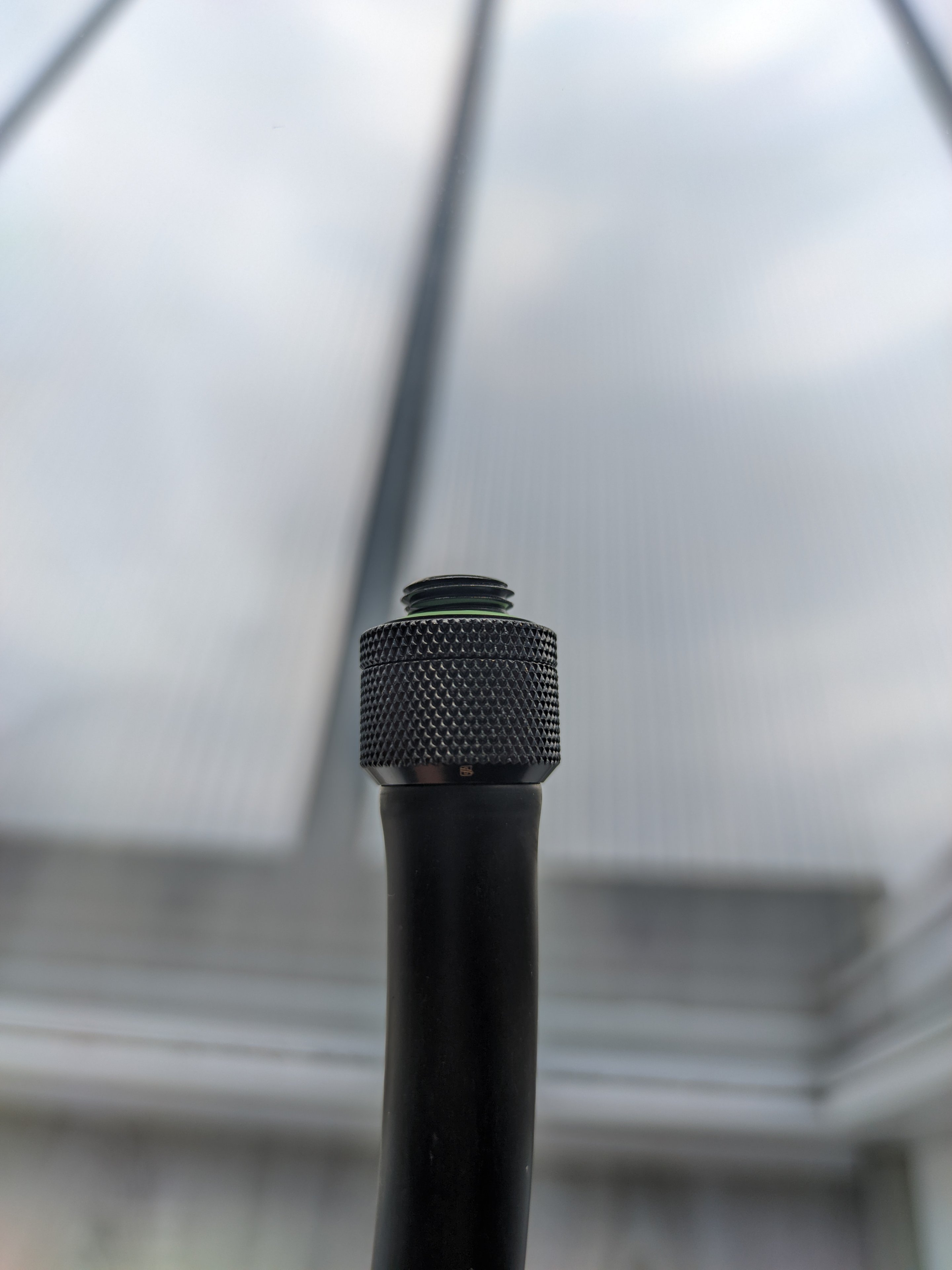

Bin gerade dabei meine Hardtube Wasserkühlung auf Softtube EPDM umzurüsten und habe dazu unter anderem Barrow Fittinge und Aqua Computer EPDM 16/10 gekauft.
Der Schlauch ging extrem schwer auf den Fitting drauf, die Überwurfmutter konnte ich mit Seife überwinden, ob ich diesen wieder abbekomme kann ich nicht sagen.
Sollte mit AC EPDM und Barrow Fittingen eigentlich nicht sein, deswegen vermute ich, dass mir EK ZMT zugeschickt wurde. Vor allem weil AC EPDM direkt nach der Bestellung aus dem Shop verschwunden ist.
Die genauen Maße ~16,5x10,5mm.
Der Schlauch ist bei AC bis heute nicht auf Lager, deshalb wollte ich nicht mehr warten und habe mir den Schlauch woanders bestellt.
Der Shop erscheint mir höchst unseriös, genauso wie den meisten Bewertungen. Falls ich diesen nennen darf, sagts mir.
Wie seht Ihr das? Kann mir jemand Erfahrenes weiterhelfen?
Danke für eure Hilfe im voraus!

Bestellt wurde bei procooling.de. Es gab weder eine Bestellbestätigung, noch eine Versandbestätigung.
Ich hatte nur die PayPal Zahlung und saß im Dunkeln wartend auf das Paket.
Auf meine Email nach der Frage nach einer Bestellbestätigung erhielt ich keine Antwort.

Der Schlauch ist noch Original. Bestellt wurden 4m, gemessen etwa 4,1m.
Worauf willst du hinaus ? Der Schlauch ging schwer drauf ... okay.
Sonstige Probleme?

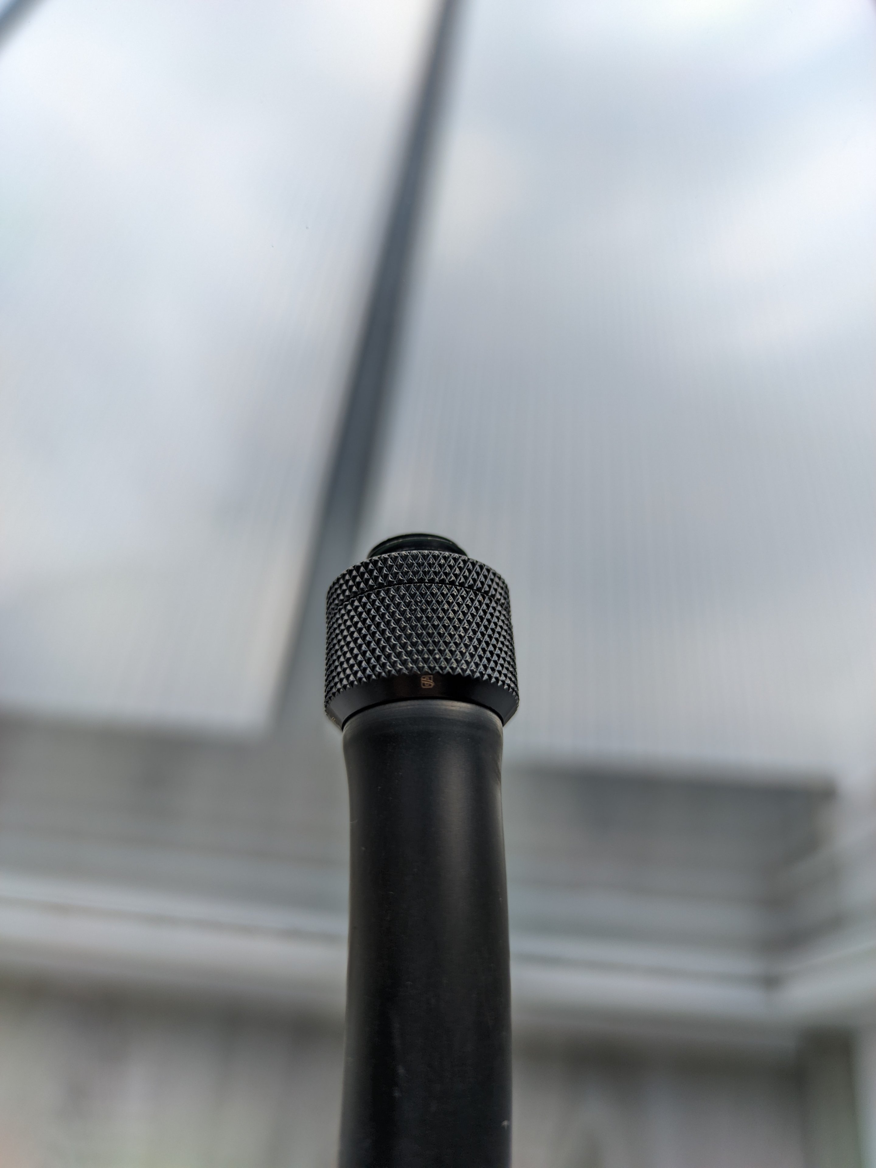

Mein Problem ist ganz klar, womöglich habe ich das "EXTREM schwer" etwas falsch betont.
Nicht nur der Schlauch selbst, noch schwieriger war das anziehen.
Der Schlauch passt laut Bewertungen perfekt mit den Barrow Fittingen.
In meinem Fall aus unerklärlichen Gründen nicht, warum?
Ich wollte die Erfahrungen anderer Nutzer wissen.
Also ich konnte für Aqua Computer EPDM keine Toleranzen Angaben finden, woher kommen diese?
Handelt es sich um AC EPDM oder nicht?
Mir ist schon klar wie ich den Fitting abbekomme, im Gehäuse wäre das Problem schwieriger zu lösen.
Genauso wie das anziehen der Fittinge, ohne große Kraft auf den Fitting auszuüben.
Trotzdem danke für den Hinweis.

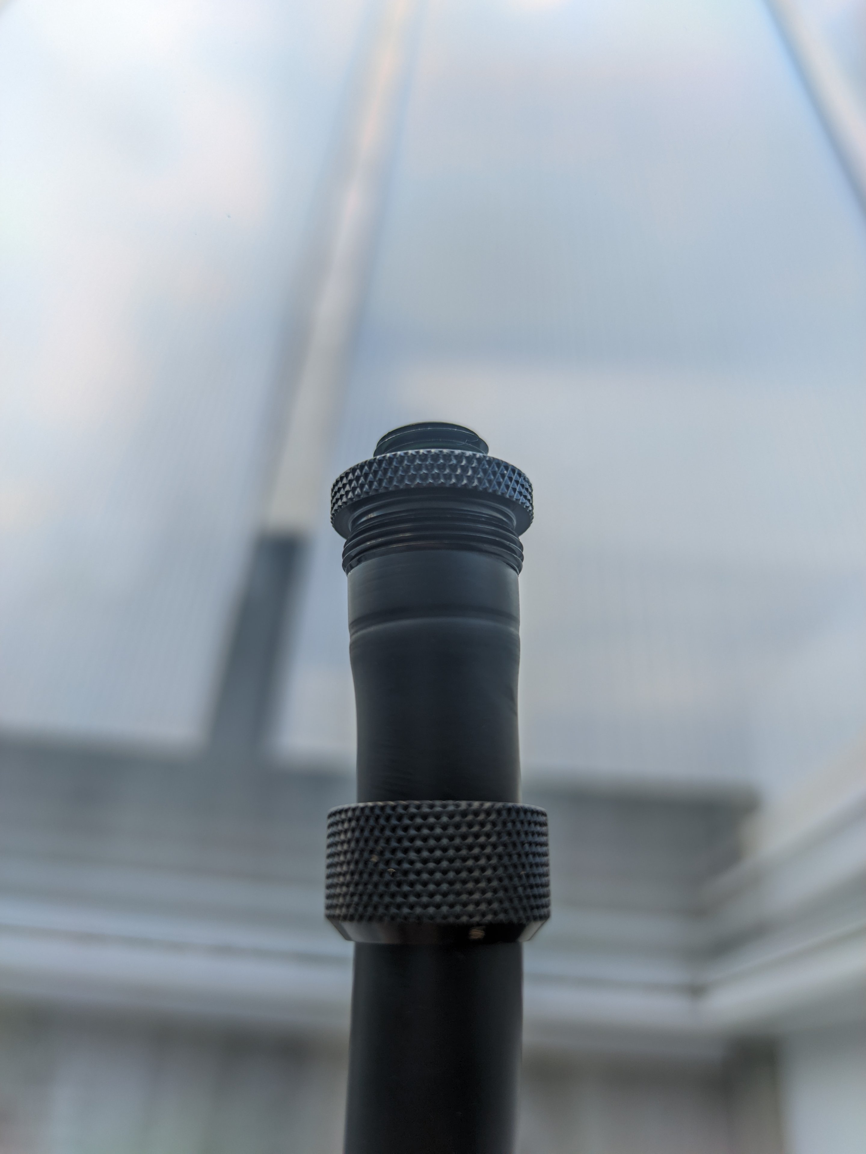

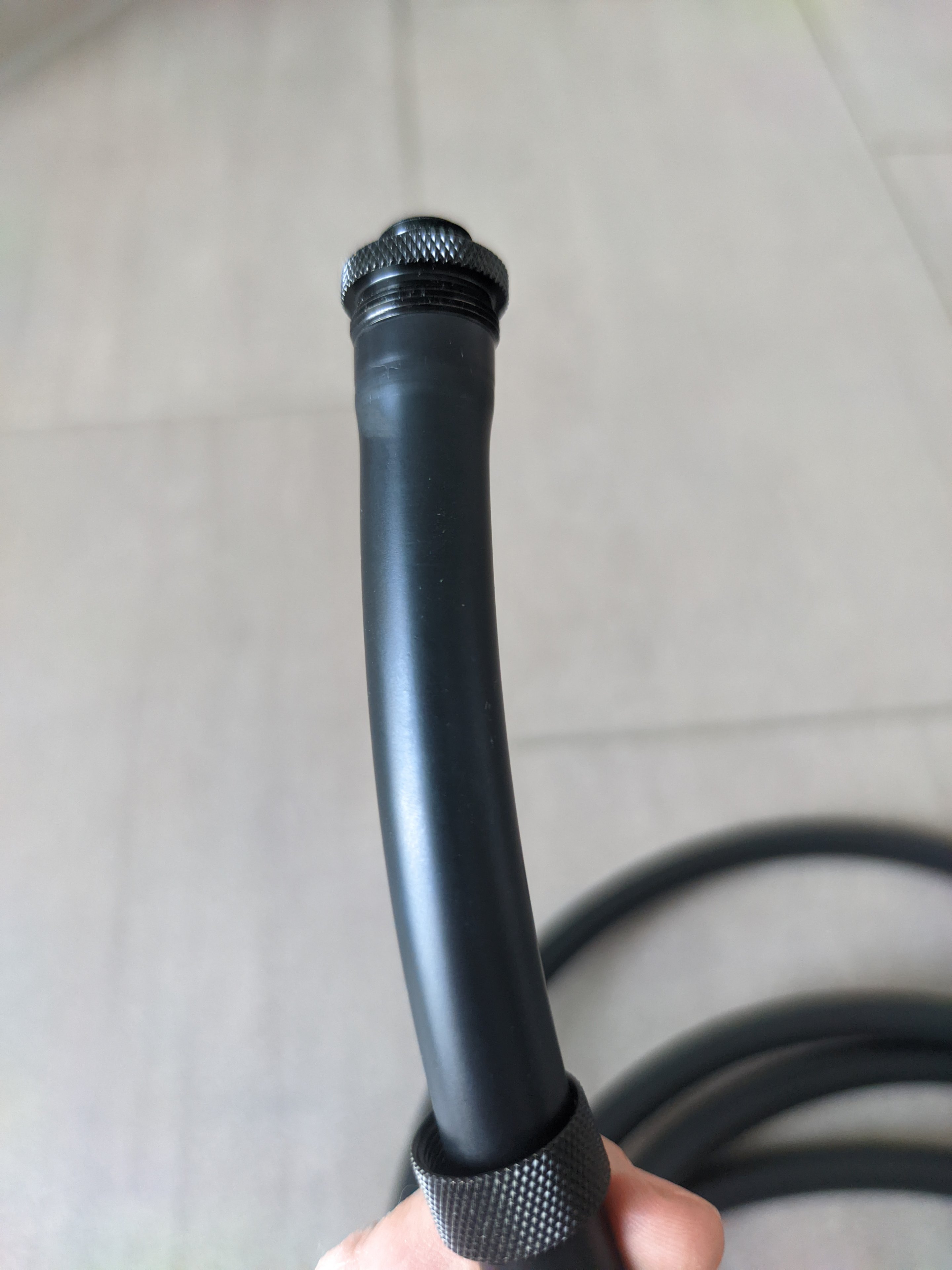

Habe jetzt den Fitting mit 2 Knipex Zangen abbekommen. Im Gehäuse wäre dies absolut unmöglich gewesen.
Auf dem Schlauch blieb eine deutlich tastbare "Rinne".

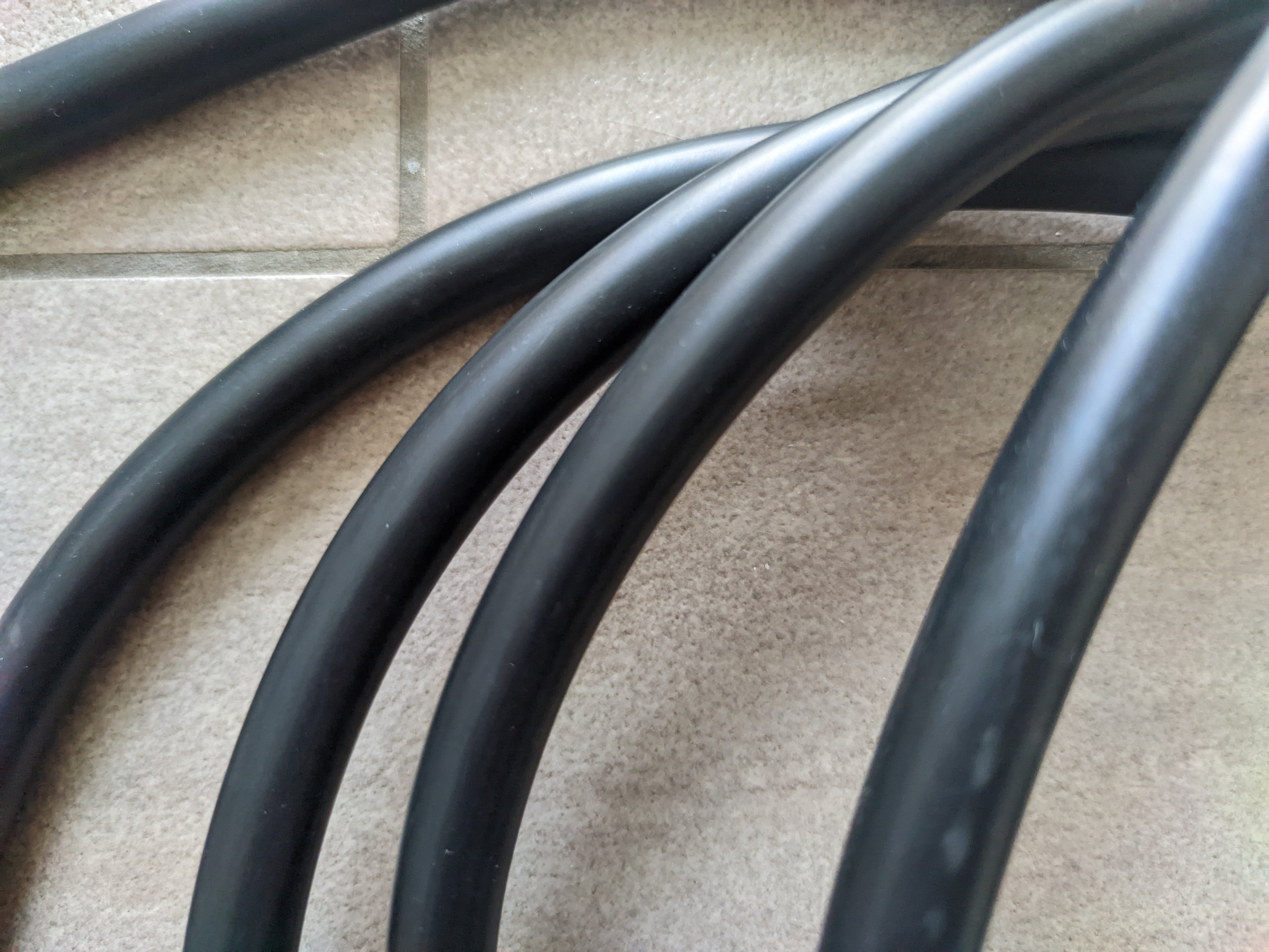

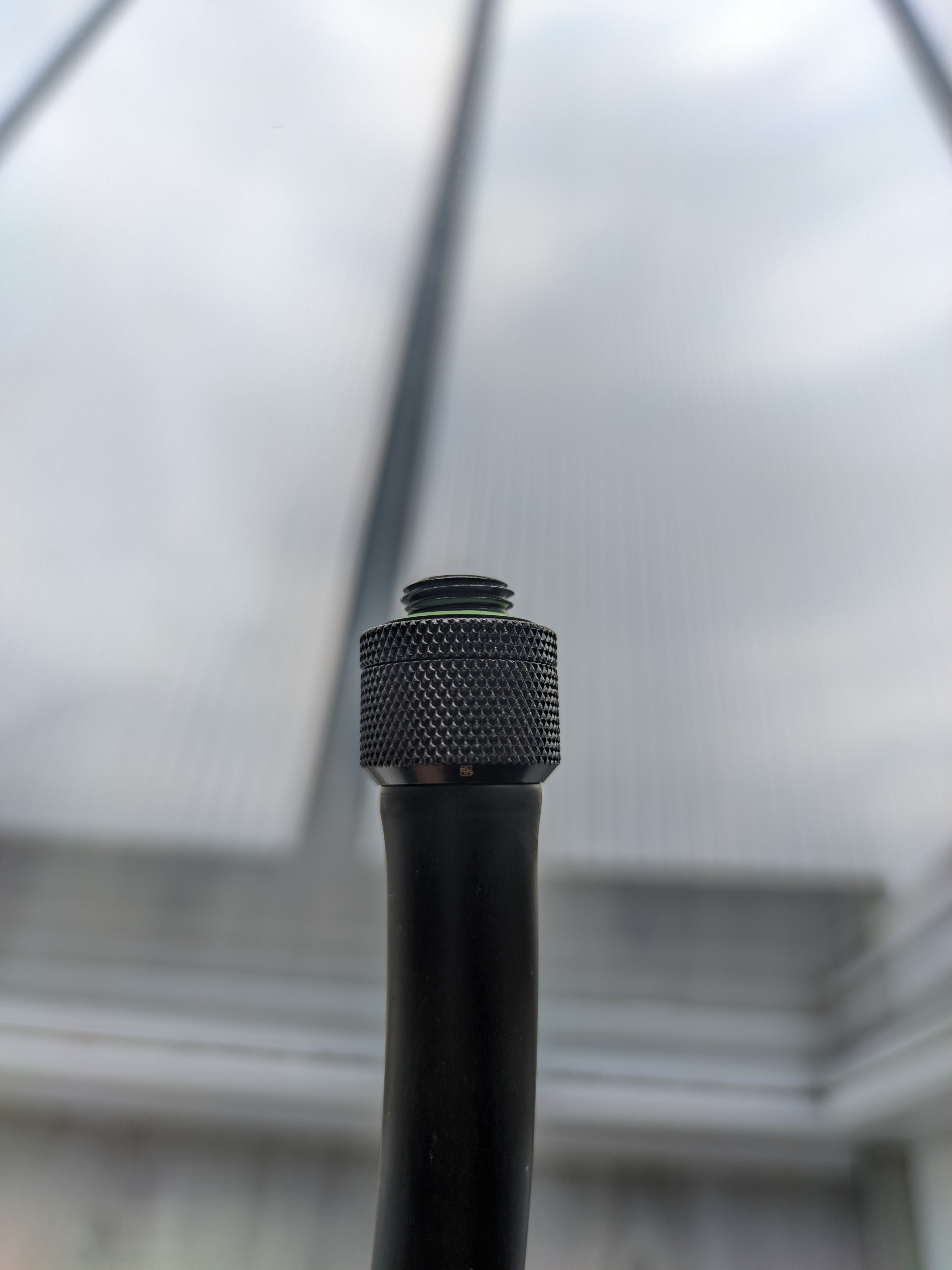

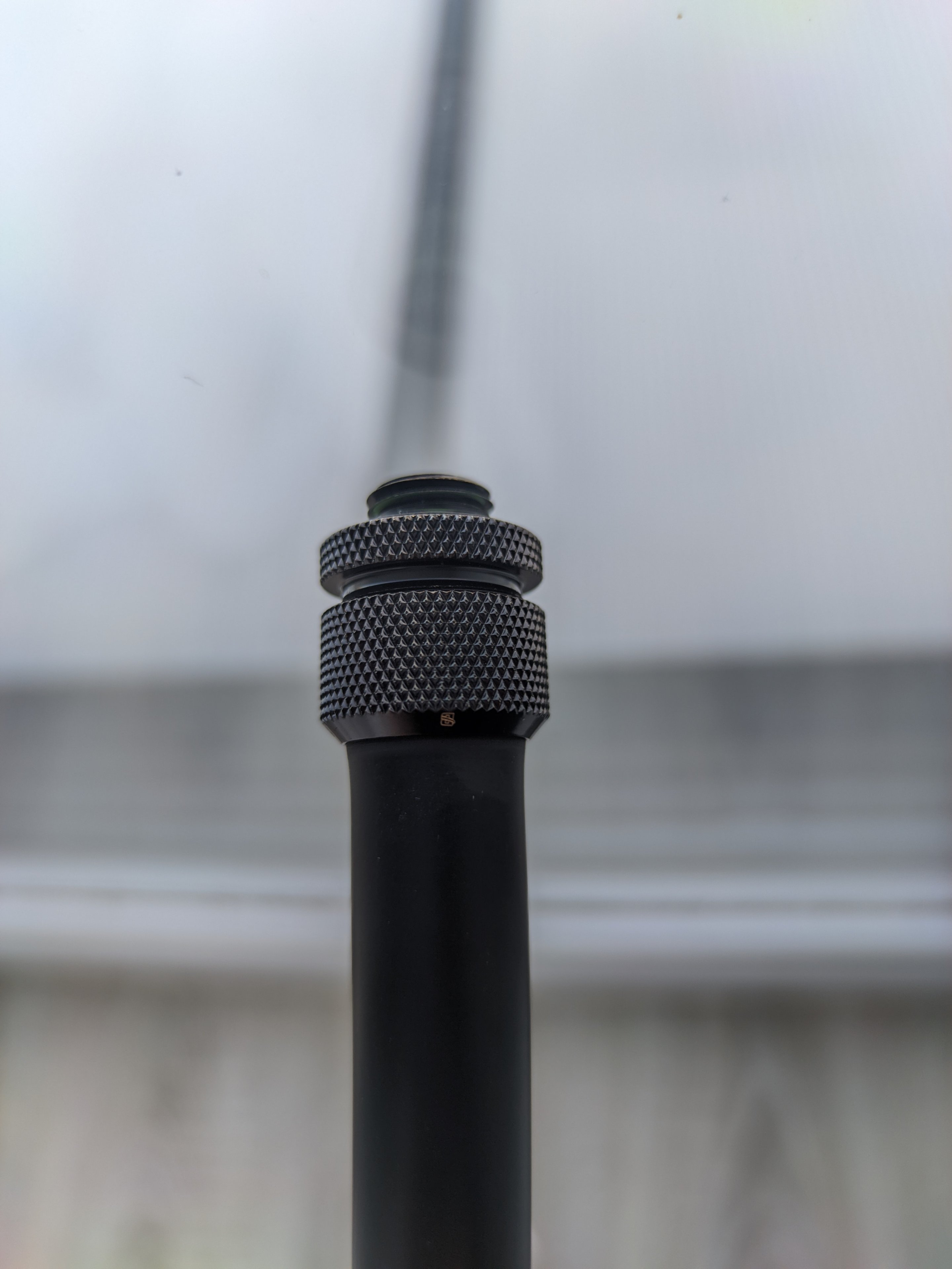

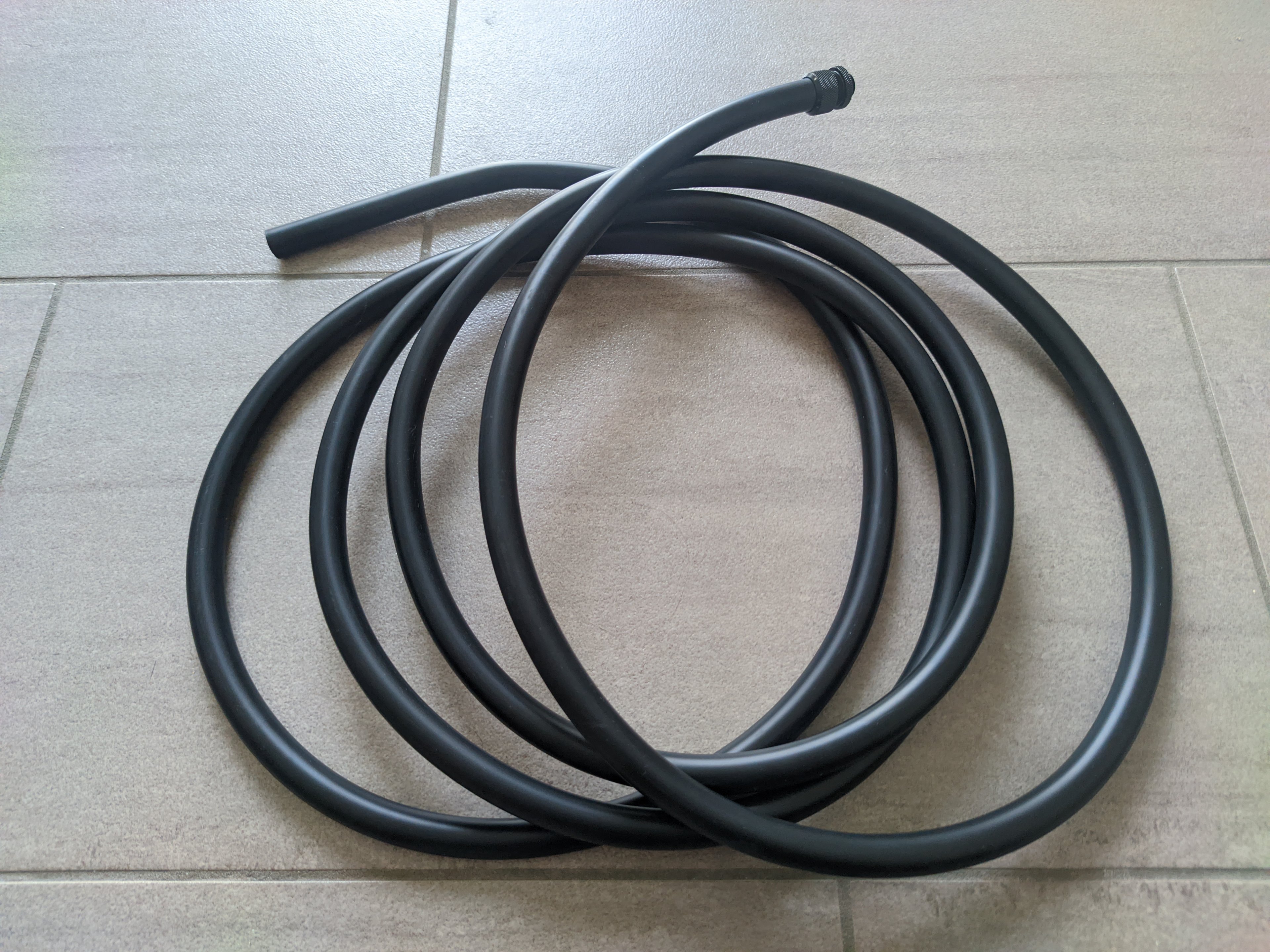

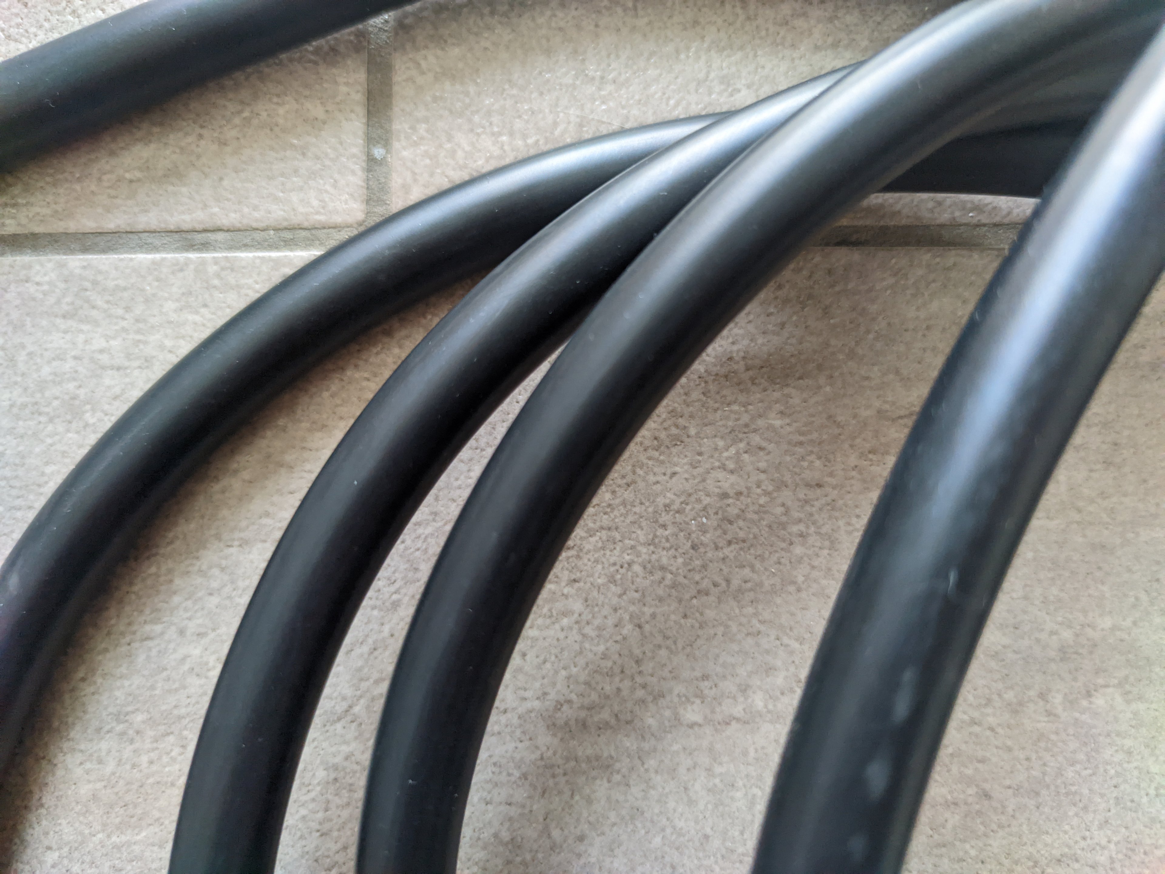

Ich habe hier gerade 2m Schlauch der besagten Marke in der Hand.
Entweder kommt das vom Foto aber bei meinem Schlauch ist die Oberfläche und der Glanz anders.
Hier noch ein paar Bilder. Leider nicht ganz so einfach zu fotografieren.

Unterliegst du vielleicht dem Irrtum, dass du meinst, mit der Überwurfmutter das gesamte Gewinde nutzen zu müssen? Handfest, fertig. Kein Werkzeug, keine Gewalt. Bei meinen Barrow und Watercool EPDM bleibt bei Erstverwendung ein Spalt von 2mm.
Das ist normal. Vielleicht bei handfest nicht so deutlich.
Reaktionen: Veitograf

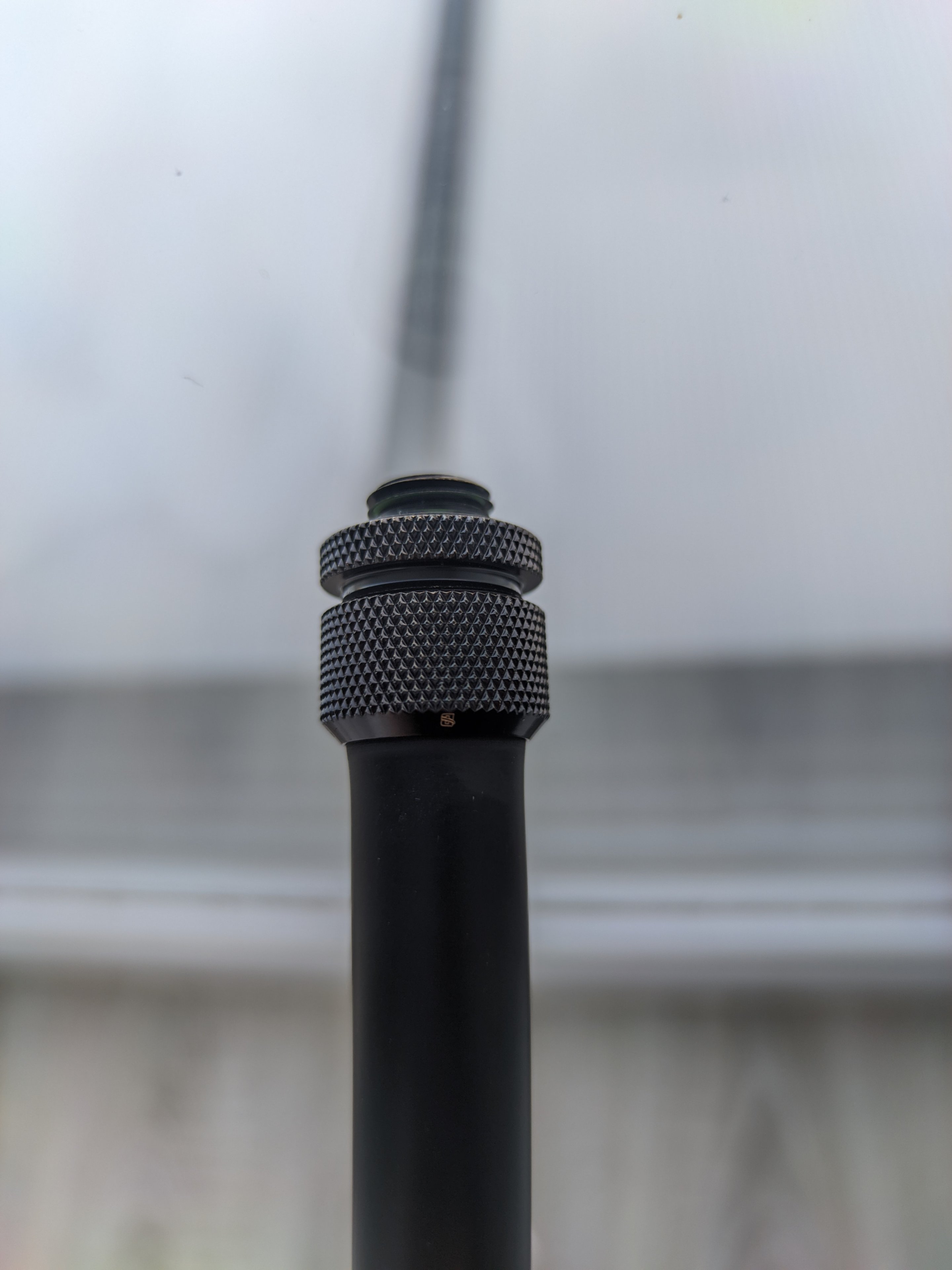

Ich habe den Schlauch direkt bei Aquacomputer bestellt. Die Barrow-Fittinge gehen straff, man muss aber die Überwurfmutter auch nicht bis zum Anschlag draufknallen... Ich schraube die soweit fest, wie es mit den Händen geht.
EK Torque passt besser, ist halt auch um einiges teurer. Ich habe die im PC verwendet, extern dann die Barrow.
Das ist Barrow mit EPDM (ca 1,5 Jahre alt)
Grade mal draufgeschraubt. Die alten am PC sehen genau so aus.
Die sind kaum bauchig, so wie sich das gehört.
Bei meinem Junjor hab ich Chrom EK, die sind knapp fast zu locker auf EPDM.

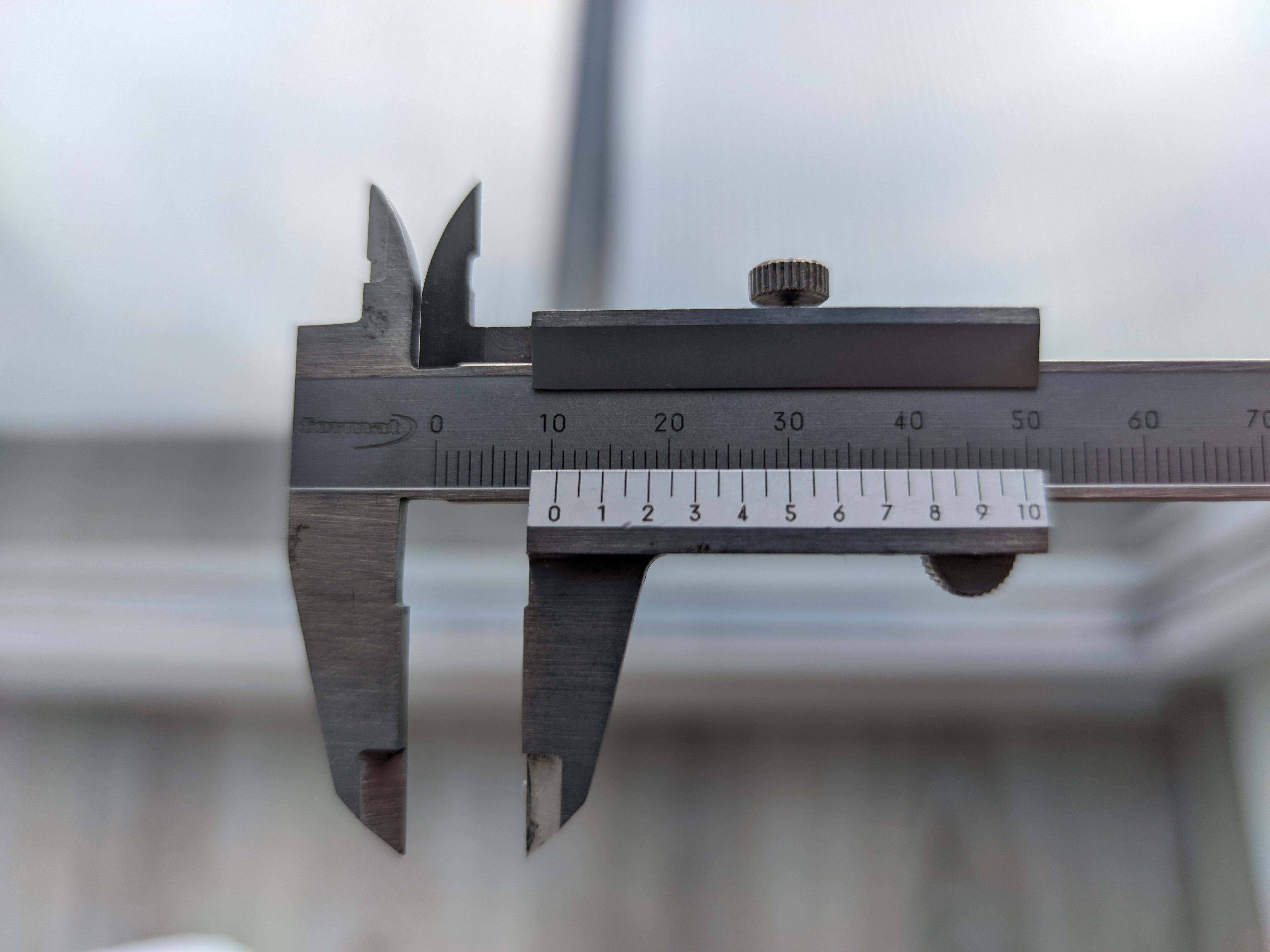

Das ist mir bewusst, allerdings komme ich nicht einmal richtig auf das Gewinde. Sobald die Überwurfmutter beginnt, hängt man auf dem Schlauch und dreht sich einen ab.
Ich habe zum entlüften einen Barrow 13/10 Fitting und einen Transparenten Schlauch mit den gemessenen Maßen 12,6/10mm. Hier funktioniert alles wie es soll und es bleibt ein Spalt von 1-2mm.
Mein EPDM hat hingegen mindestens 16,2mm, habe den Schlauch Teils durchgemessen.
Auf dem ersten Foto sieht man schön wo der Ring vor der Überwurfmutter schleift.
Auf dem zweiten war es schon mehr als Handfest und es bleibt ein Spalt von 4mm.

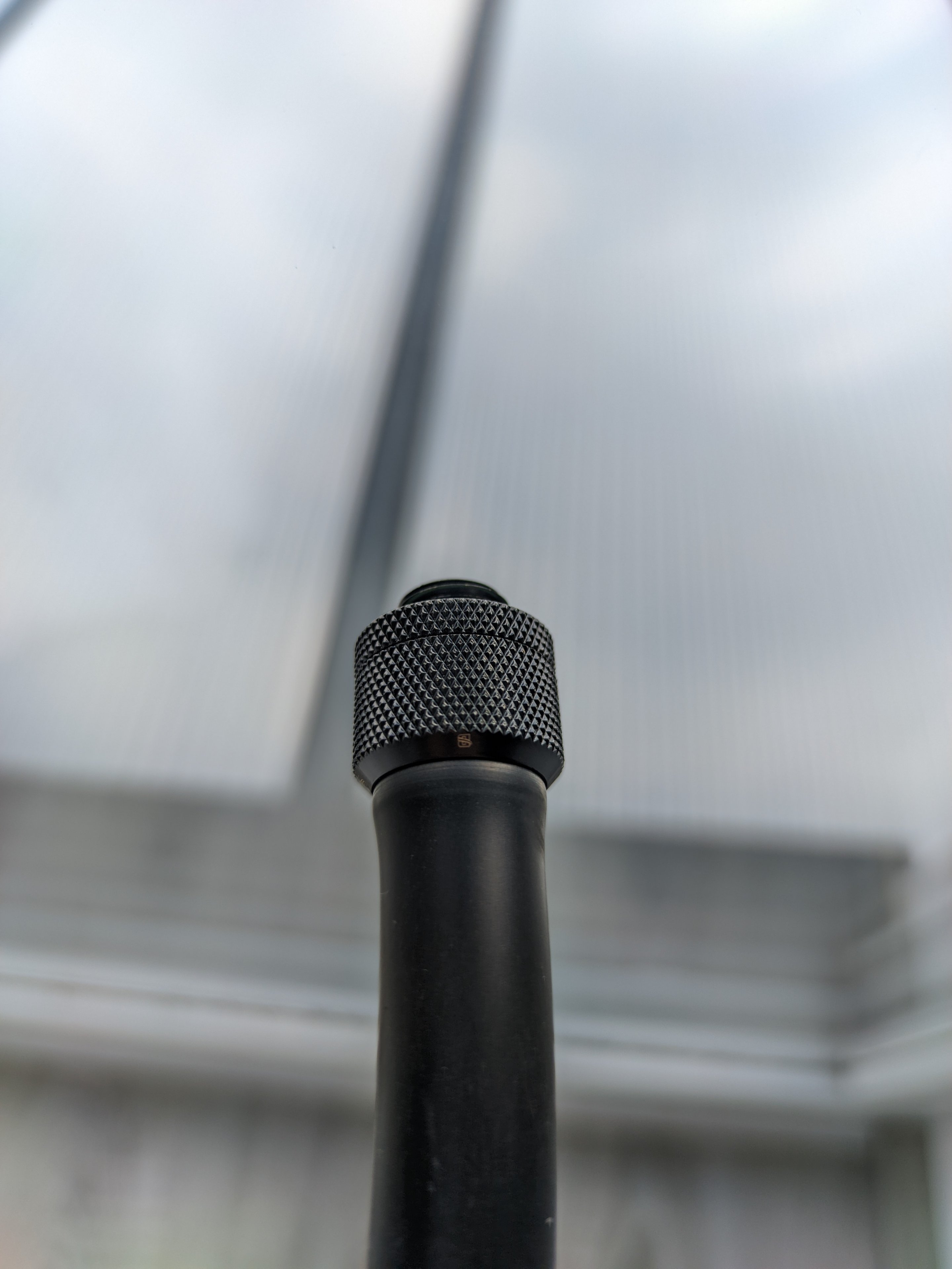

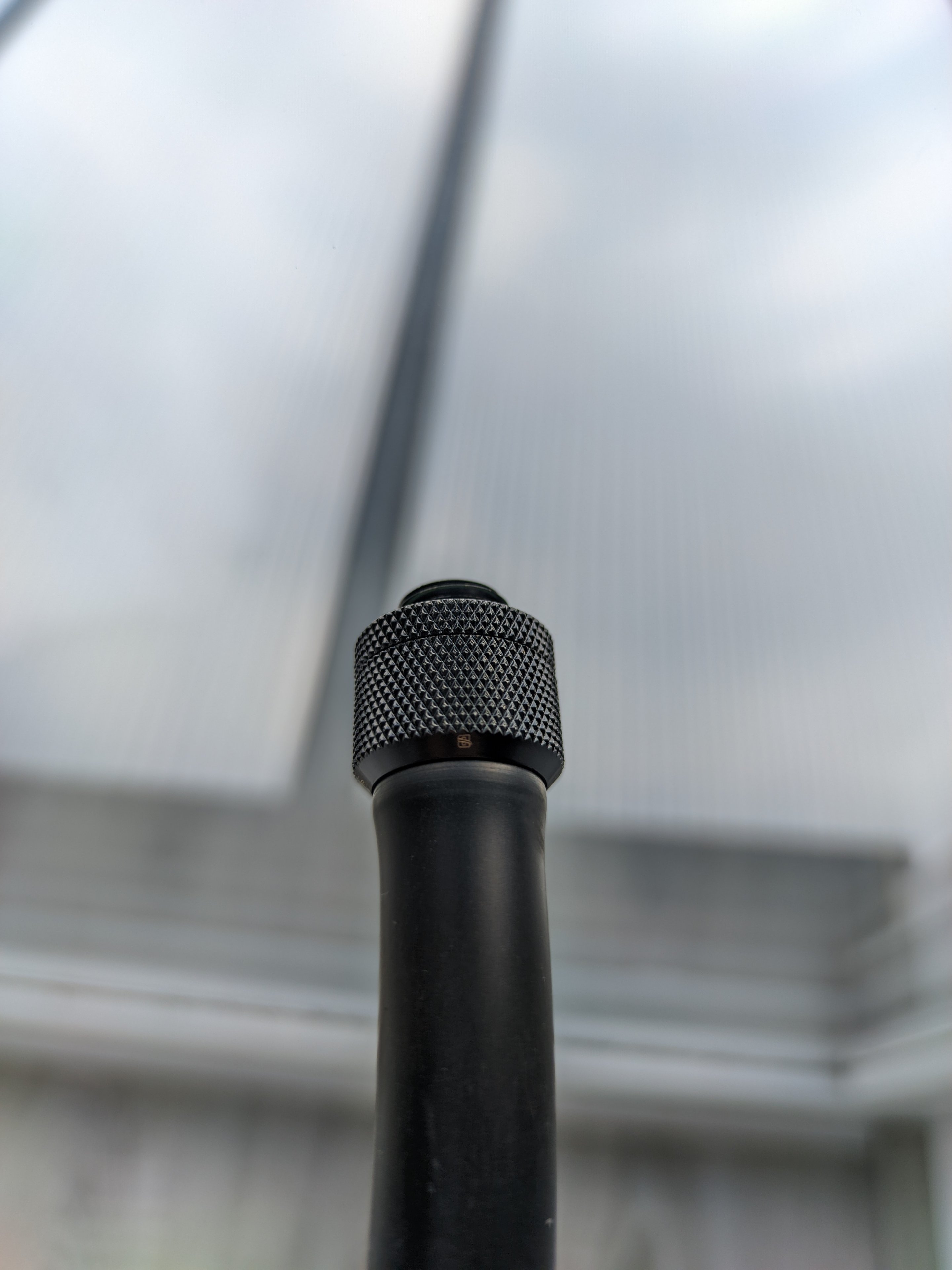

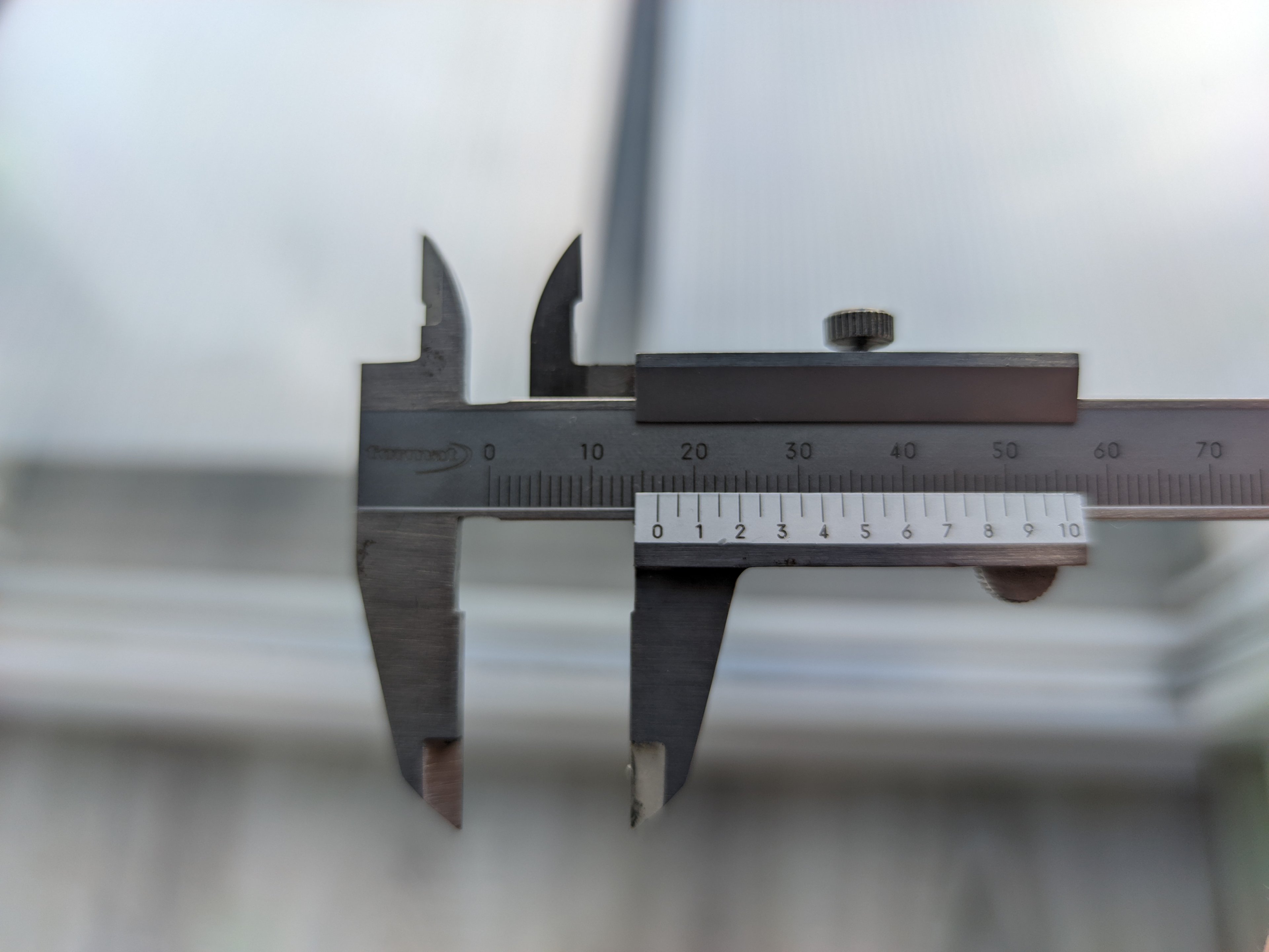

Könntest du den Schlauch an ein paar Stellen messen?
@Joker (AC)
Genau so muss es sein. Der Spalt etwa 1mm und keine Beule vor dem Fitting wie bei mir.
Ich würde drauf setzen das der Schlauch etwas weniger als 16mm hat.

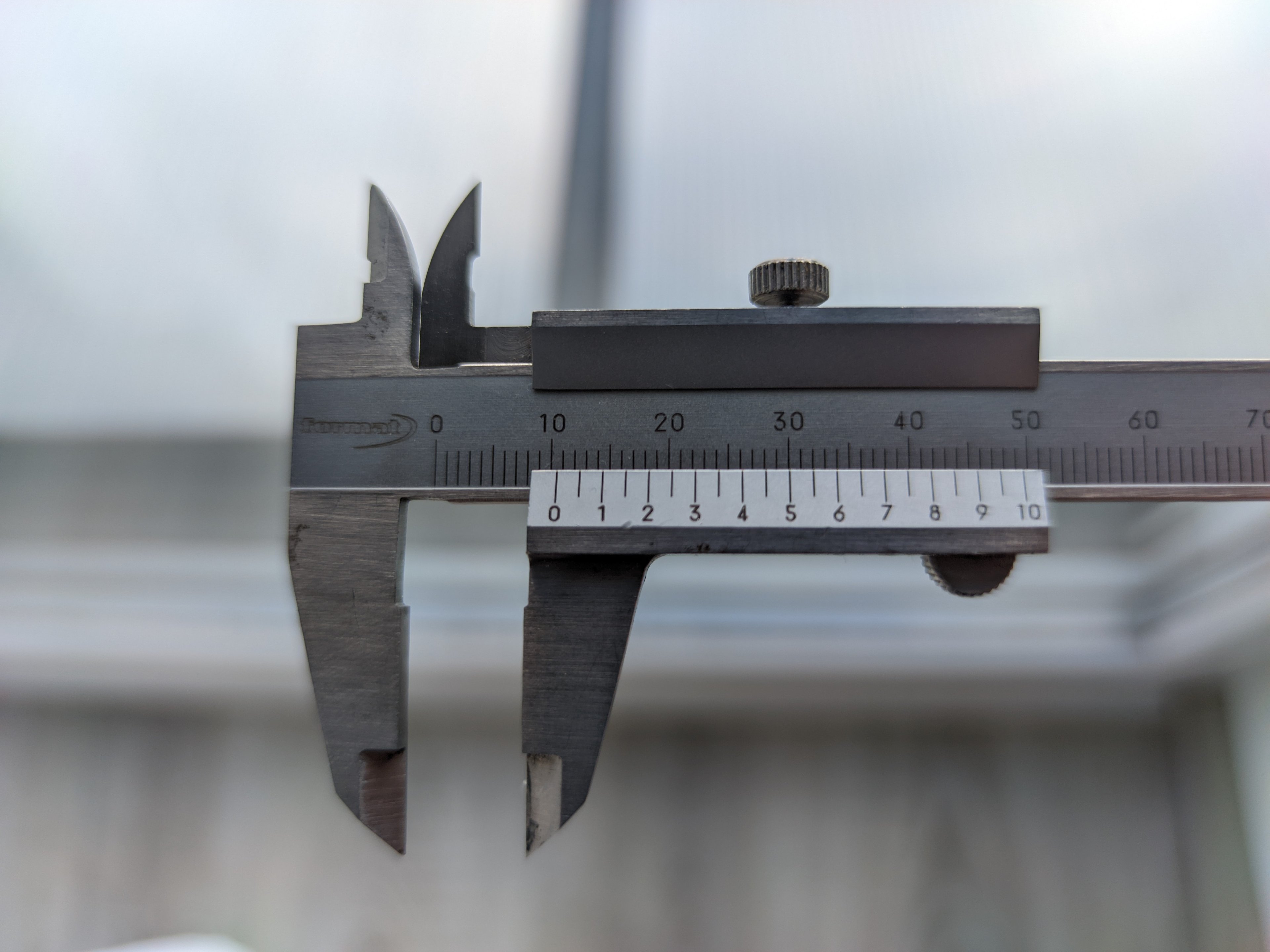

Grade gemessen- also über Kreuz und 10mm hinter Barrow, damit das noch rund ist.
Ein Hauch unter 16mm (genaugenommen 16 und versetzt 15,9)
