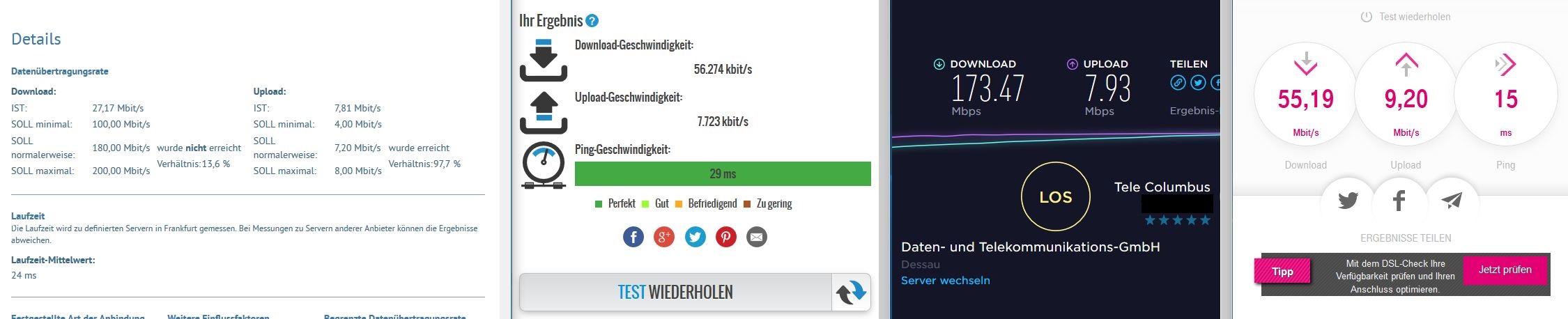

ich bin gerade etwas verdutz, das ich je nachdem was ich für einen Speedtest Anbieter auswähle komplett unterschiedliche Ergebnisse bekomme.
3x Messung, davon der Durchschnitt ist die Basis:
breitbandmessung.de 33,2 Down / 8,2 Up / 24 ms Latenz
https://www.wieistmeineip.de/speedtet 69,2 Down / 7.5 Up / 31 ms Latenz
http://www.speedtest.net 172 Down / 7,9 Up / 19 ms Latenz
http://speedtest.t-online.de 66,2 Down / 9,21 Up / 22 ms Latenz
Latenz scheint ähnlich aber der Rest macht 0 Sinn aus meiner Sicht.

als Beispiel:
natürlich sequenziell und nicht paralell ausgeführt...
