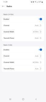

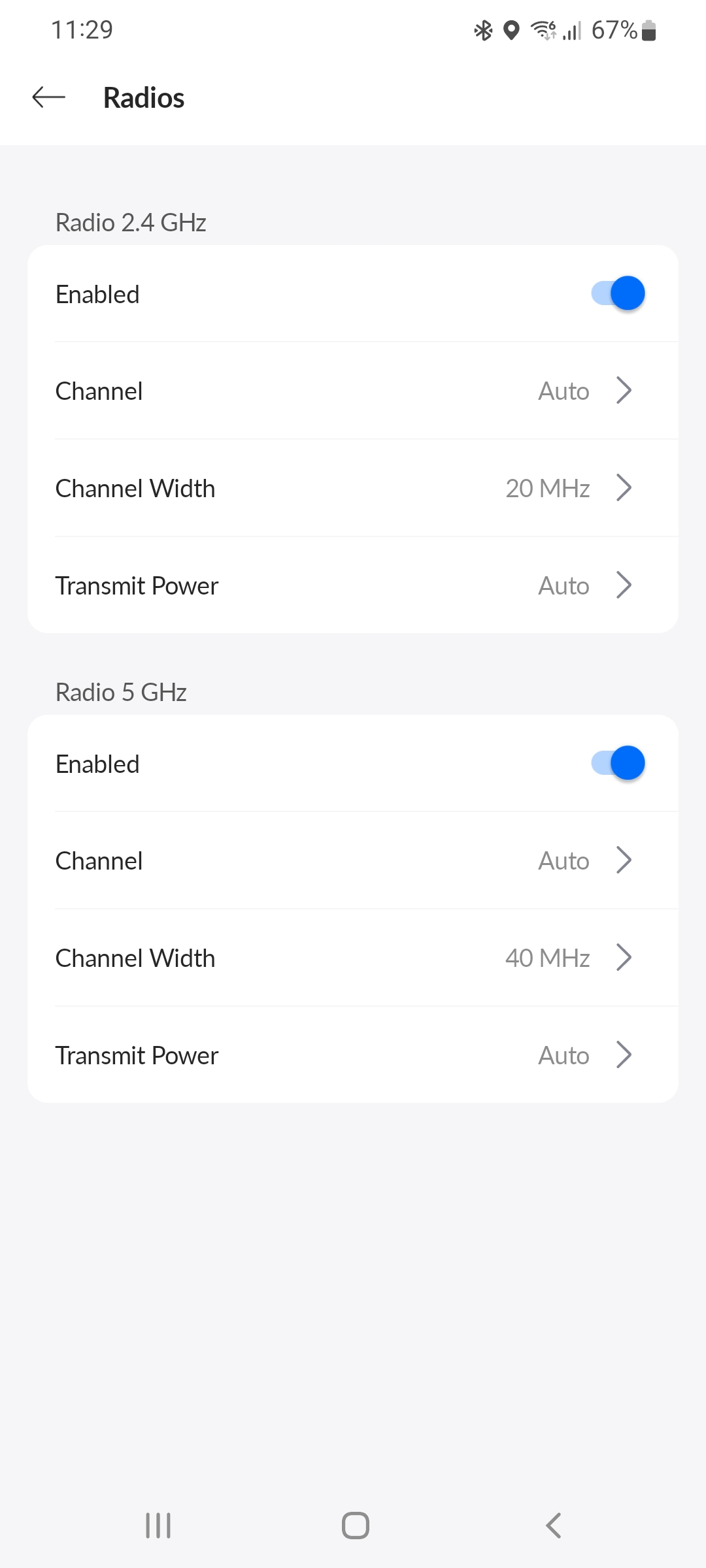

Ich bräuchte nochmal kurz eure Hilfe. Habe mir nun die AP U6 Pro gekauft. Habe einen von den beiden angeschlossen und mit der Handy App eingerichtet. Nun mein Problem, mit meiner Fritz Box erreiche ich im wlan Geschwindigkeiten zwischen 600 - 700 und mit dem AP max 200. Woran liegt das ? Muss ich irgendwas umstellen?
Wie wärs wenn Du uns die aktuellen Einstellungen verraten würdest. Als Screenshot zum Beispiel.
Dann können wir etwas treffsicherer sagen, ob Du was umstellen musst...
Reicht das, oder braucht ihr andere Infos?
Channel width:
2,4: 40 MHz
5: 80 Mhz (wenn Du ganz mutig bist sogar 160 MHz)
...und ab geht die Luzi...
