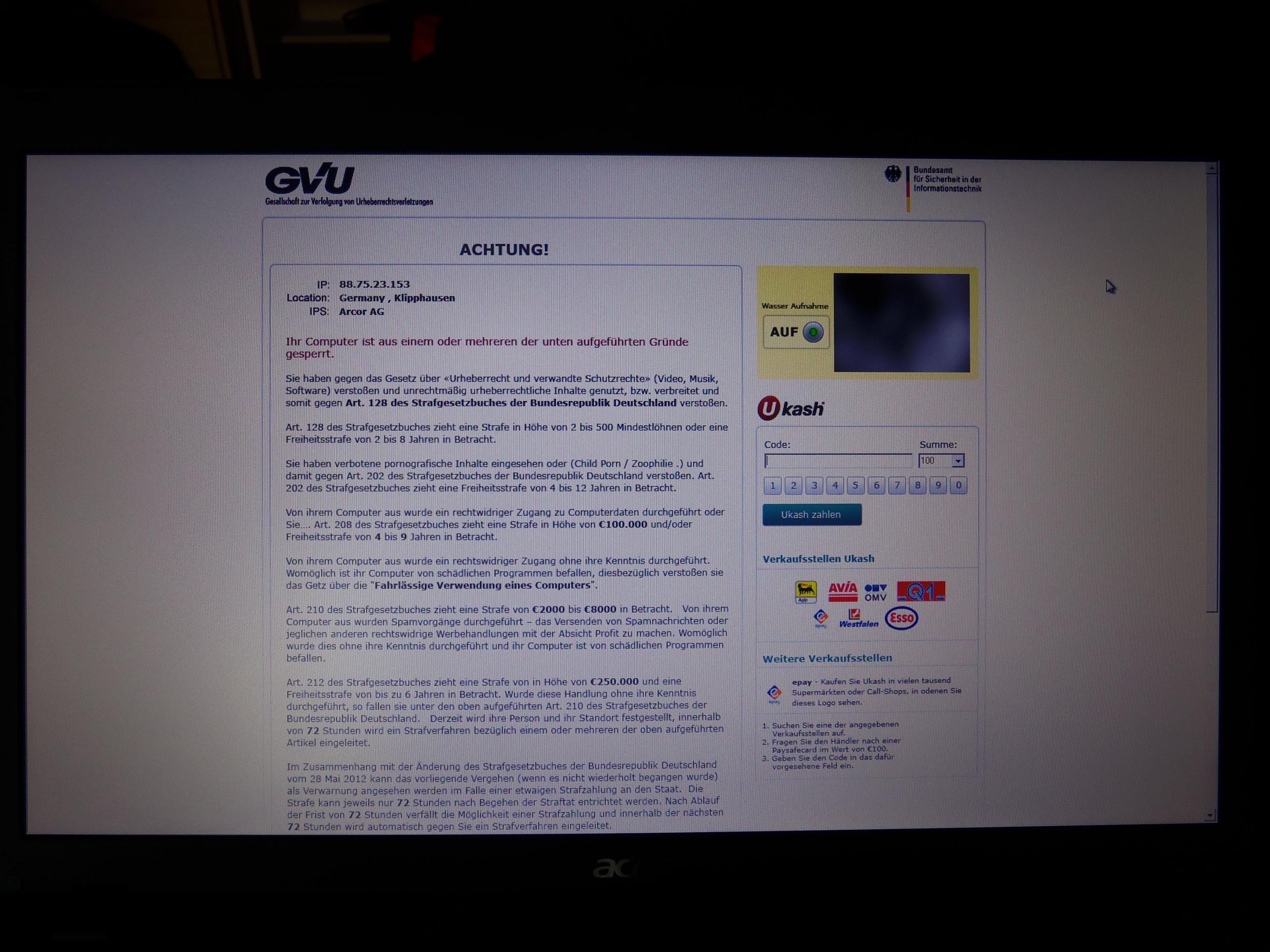

Kann mir jemand sagen welcher Virus das ist und wie ich ihn möglichst Windows neu aufzusetzen loswerde? Nach jedem Start kommt das Bild und ich kann nichts mehr machen :(
Kaspersky rescue cd habe ich grad durchlaufen lassen jedoch gab es keinen Fund. Malwarebytes hat 3 Sachen gefunden und diese gelöscht doch es brachte nichts :(
MfG
Das ist der Bundespolizei Virus und nein der kommt garantiert nicht von der Bundspolizei und man sollte tunlichs vermeiden zu zahlen.
Löschung siehe Hier

Kommst bestimmt in den abgesicherten Modus, nach Malwarebytes mal in die Autoruns schauen, die werden meist erst dort geladen solche Programme.

Auch erst kürzlich gehabt.
Abgesichert starten. Such mal nach einem Ordner "hellomoto". Glaube, dass auch ein aktuelles Malwarebyte/Kaspersky Rescue 10 den finden sollte/könnte. Habe dann noch zwei andere Ordner gelöscht.

Bei meinem letzten Fall musst ich einen Komplett-Scan machen, 3 Stunden.
Dann war der Wurm weg.
Der wurde auch immer erst aktiv wenn Internet Verbindung bestand.
Ohne Internet lief das System, LAN-Kabel angesteckt, und plopp GVU....

Von dieser Virusart gibt es täglich mehrere neue Versionen (darum sind die Virenscanner ja auch machtlos) - die Virensignaturen sollten also schon mindestens von heute sein ;)
Das Deutsch in der deiner Version ist jedoch genial (ich hatte schon einige dieser Viren vor mir aber so schlecht war noch keiner gemacht) - seit wann ist z.B. ein Garten eine Straftat?

Wär auch sicherer - durch die vielen Versionen des Trojaners kann dir keiner garantieren, dass du das Teil vollständig entfernen kannst.
